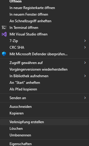

Existiert ein Verschlüsselungsprogramm mit dem ich Ordner über das Explorer Menü verschlüsseln kann (ähnlich wie bei 7-Zip) ? Würde 7-Zip benutzen mich nervt aber dass es keine Bildvorschau gibt.

(Bild angehängt falls unklar ist was mit Explorer-Menü gemeint ist)

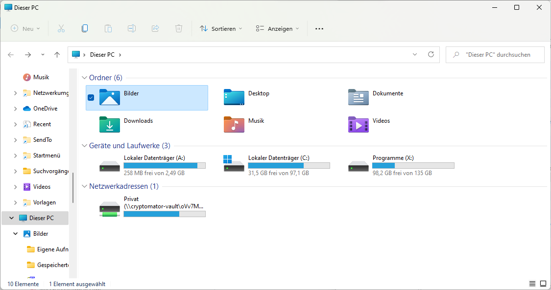

Es wird auch ganz normal im Explorer angezeigt. Allerdings nicht im Pfad wo der Container gespeichert ist sondern mit einer weiteren Adressierung wie eine eigene Partition.
