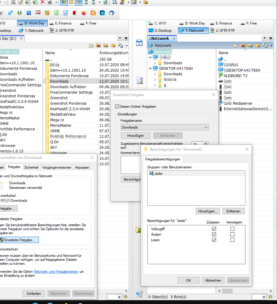

Versuch mal die erweiterte Freigabe auf beiden PC`s zu beenden. Die PC`s neu starten. Erweiterte Freigabe wieder einstellen, Berechtigungen alle.
Funktioniert bei mir tadellos.

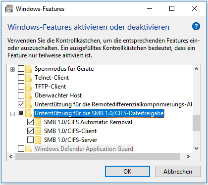

Ja, hab' grad geschaut - die neue Version 7.20 wurde wohl (noch) nicht für die 7490 ausgerollt.
Demnach unterstützt die Box aber auch (noch) nur das Netz(zugriffs)-Protokoll SMBv1 - das muß auf beiden Rechnern unter Windows-Features aktivieren oder deaktivieren (Start > Suchfeld Features eingeben) eingerichtet werden, da es standardmäßig aus Sicherheitsgründen deaktiviert ist und nur die Nachfolgeversionen SMBv2/v3 aktiv sind.
