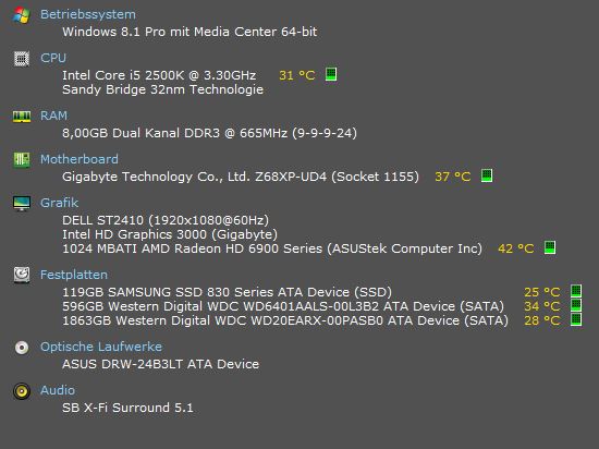

Mein System:
Ich hoff jemand kann mir helfen :)
