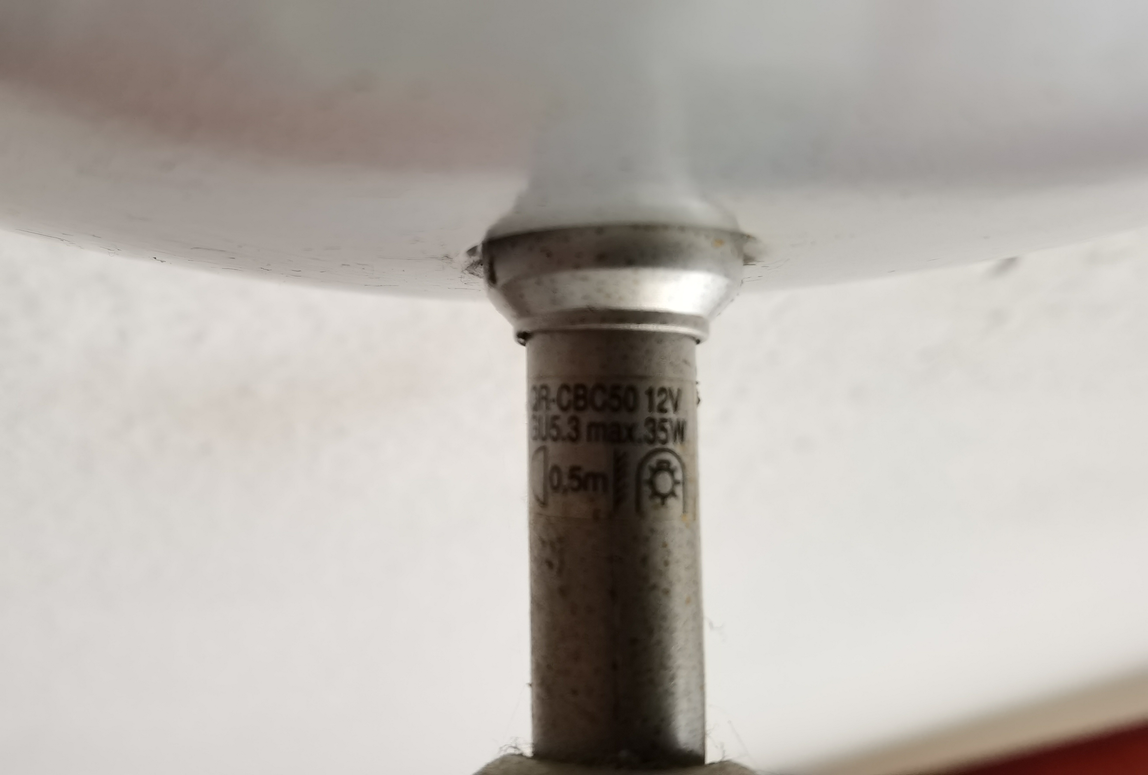

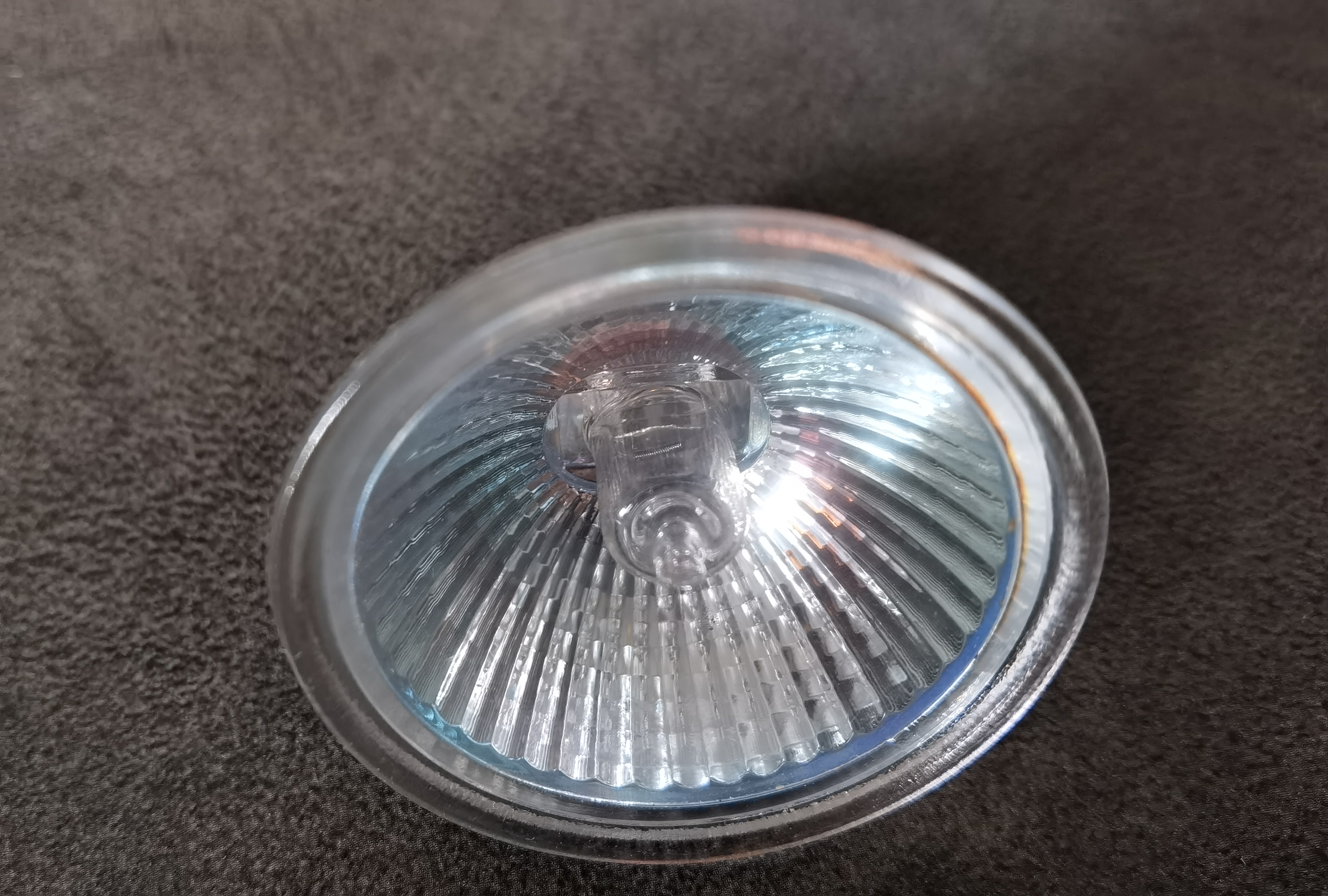

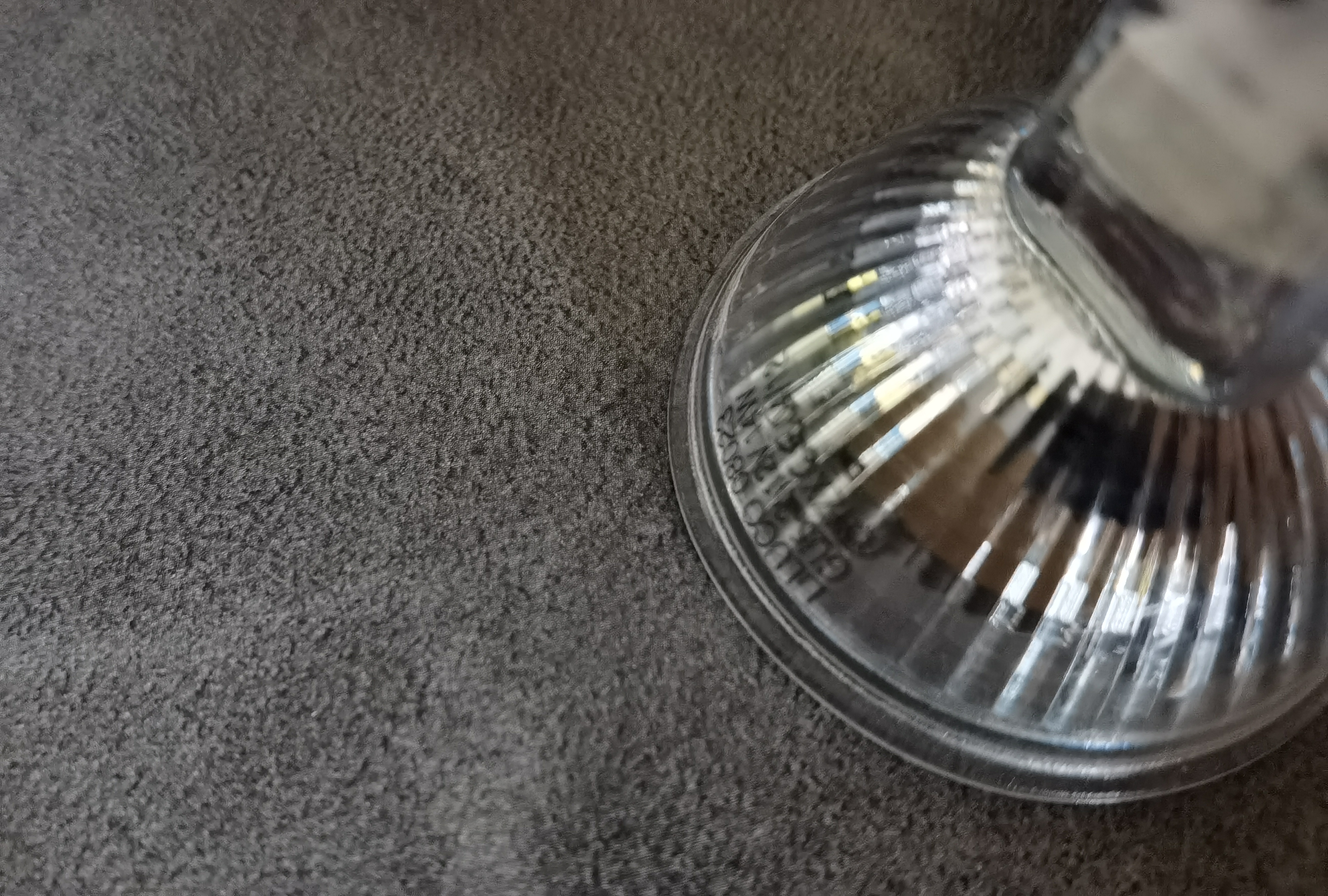

Auf den alten (siehe Bilder) steht:
LiLUCO 08023
GU5.3 12V 14W
(Lampensymbol) XZ CE 04/12
Zumindest Liluco 08023 bei google zeigt ein paar Ergebnisse mit "Halogen" drin.
Die Lampe ist denke auch schon 10 Jahre oder so...
Edit: auf den Teilen wo man die Lampe dann reinsteckt steht:
QR-CBC50 12V
GU5.3 max. 35W

Ja, das sind Halogenlampen. Der Trafo sollte sich im Deckenbaldachin befinden. Was für Leistungsdaten haben die neuen LED-Lämpchen?
QR-CBC ist die allgemeine Bezeichnung für Quarz-Reflektor-CoolBeam C (mit Frontscheibe)-Lampen
GU 5.3 ist der Sockel (5,3mm Stiftabstand)
max. Bestückung 35W je Leuchte/Sockel (sollte also ein 105VA-Trafo verbaut sein.
Reaktionen: R++
