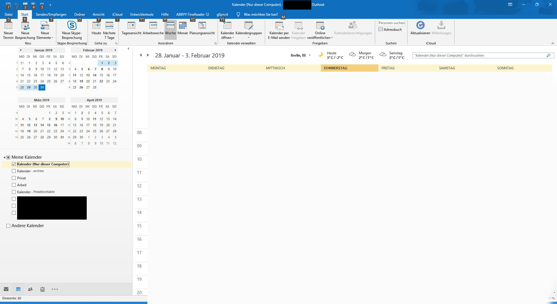

Gehe auch unten links auf Kalender (zwischen dem Umschlag und den Köpfen). Dann Rechtsklick auf einen Kalender, Eigenschaften. Dort siehst du den Ort des Kalenders.

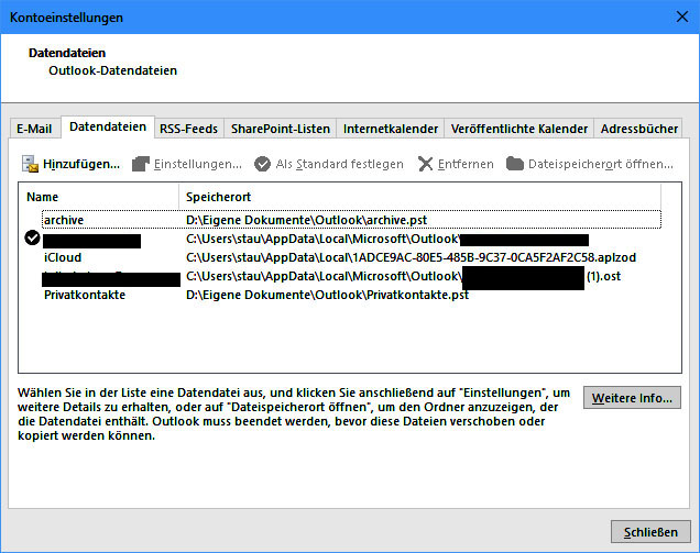

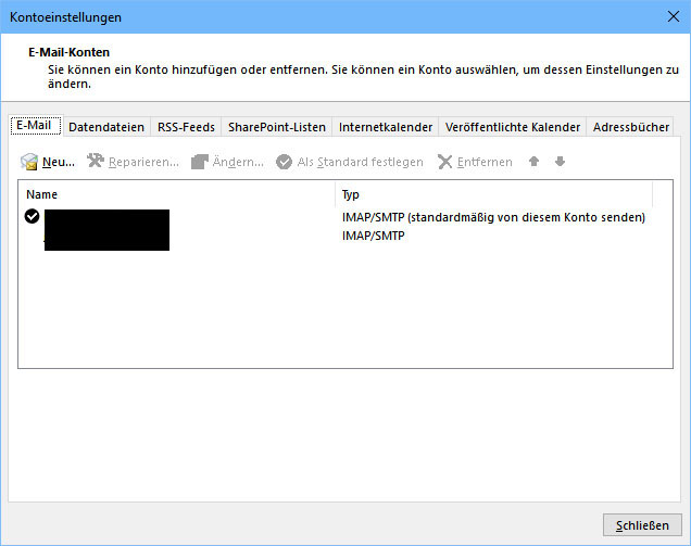

Nur im meinen IMAP-Status zu verdeutlichen sende ich im Anhang 5 Screenshots zu den Einstellungen und Fenstern.

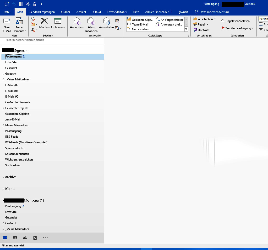

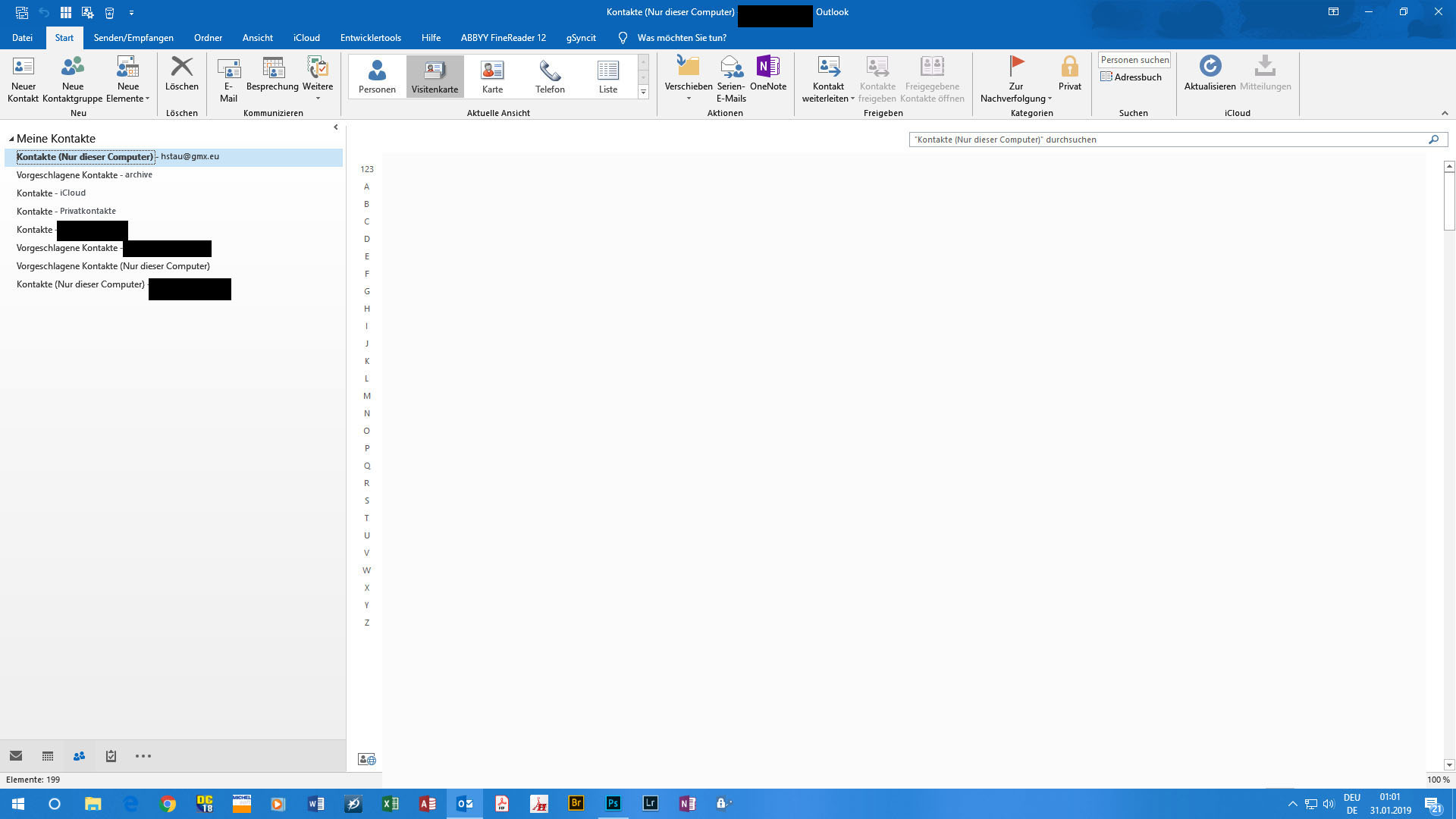

Sieht von hier aber so aus, als sei alles (Kontakte) lokal auf dem Rechner und nicht auf GMX.

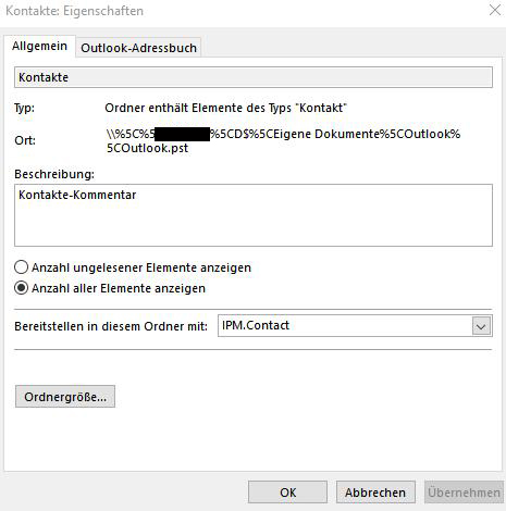

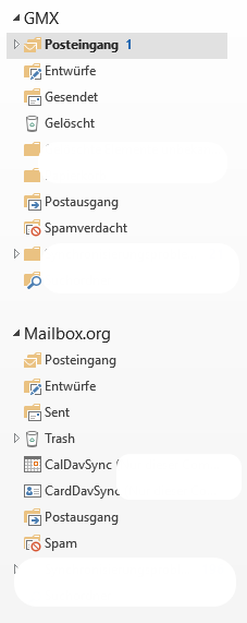

Dein letzter Screenshot (IMAP-Mail.jpg) zeigt die Mail-Stuktur, zu sehen am markierten Umschlag unten links. Klicke dort doch mal auf ... es poppt was auf, dort auf "Ordner". Die Struktur müsste sich ändern. Dort kannst du sehen, wo tatsächlich Kontakte liegen. Siehe mein Screenshot, GMX hat keine Kontakte, mailbox.org schon.
Klicke im Screenshot IMAP-Kalender.jpg per Rechtsklick auf einen Kalender, dort auf Eigenschaften. Es poppt was auf, wo der Ort des Kalenders gezeigt wird.
Ich sehe so keine Probleme. Wenn die Kontakte lokal in der pst liegen, musst du dich ums Backup kümmern und kannst sie auch nicht mit dem Smartphone synchroniseren. Das wäre das einzige, was mit einfällt.

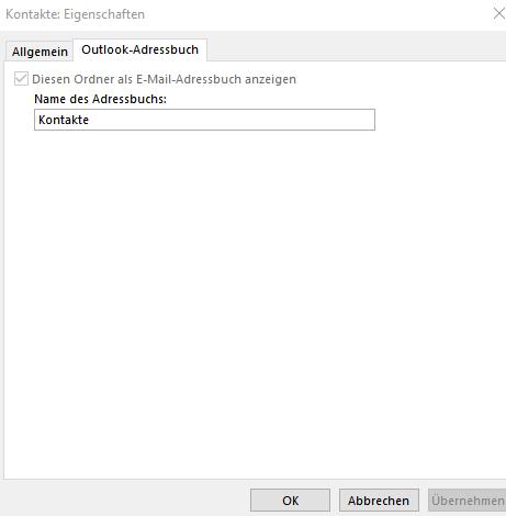

Zusätzlich kannst du in der Outlook-Kontakteansicht links im Baum auf die Bücher rechtsklicken, Eigenschaften, Outlook-Adressbuch, "Diesen Ordner als E-Mail-Adressbuch anzeigen".

Ich habe jetzt ein OST-Profil, genutzt nur für die Mails und ein PST-Profil, das Kontakte und Kalender enthält.
Die Mails rufe ich vom GMX-Server ab. Alles andere ist lokal gespeichert. Sysnchronisiert weren lediglich gefilterte Kalendereinträge mit dem Google Kontakte.

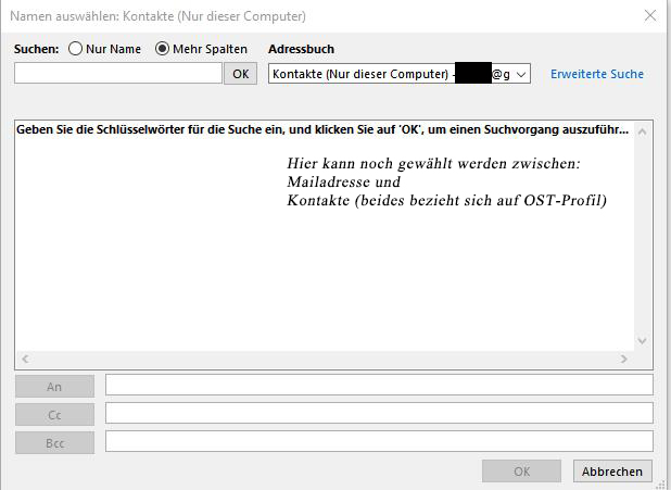

Mit Schnellzugriff beim Senden meinte ich in der Tat das Auffinden des Mailempfängers im AN-Feld.
Der ist nicht auffindbar. Alle Kontaktmöglichkeiten greifen auf das OST-Profil zu, in dem sich keine Kontakte befinden.
Deine Vorschläge habe ich ausgetestet. Es scheint keinen Weg zu geben, um auf die im PST-Profil gespeicherten Kontakte zuzugreifen.
Ich füge hier mal die betreffenden Screenshots bei.

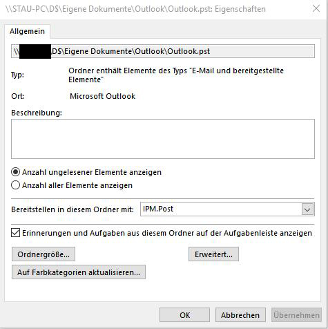

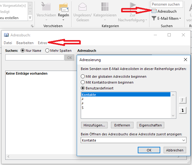

Deine Kontakte sind in der pst. Das kannst du auch verifizieren. Sie werden nur nicht in der "E-Mail An:" vorgeschlagen? Meine Adressen/Kontakte sind in der pst, der Outlook-Datendatei. Dorthin gelangen sie mit dem CalDavSynchronizer (ähnlich deinem gSyncit).
Hier noch ein Screenshot, ich weiß nicht, ob du dort schon warst. Klicke oben im Menüband "Start", dann kannst du rechts "Adressbuch" anklicken, siehe Screenshot. Dort auf Extras, Optionen. Es öffnet sich ein weiteres Popup.
