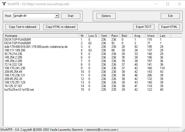

ich habe ein Problem mit z.T. starken Pingschwankungen und generell das Gefühl, das etwas einfach falsch mit dem Netzwerk ist..
Ich habe theoretisch eine 16k DSL Leitung, davon kommen aber im moment nur so 8-10k wenn ich Glück habe an... einzigst der Upstream ist i.o.
Ping ist im Schnitt so bei 30 - 40, aber teilweise habe ich unerklärlicherweise bis zu 120 oder manchmal auch noch mehr, was fürs zocken echt bescheiden ist....
Vorallem wenn ich was parallel runterlade. (Da kann ich es zu nem gewissen Punkt verstehen, aber nen kollege der ebenfalls 16k hat, hat dieses Problem auf keinen Fall so extrem. )
Ich habe jetzt mal versucht dem auf die Schliche zu kommen und bin da mithilfe des Tools: WinMTR auf scheinbaren Paketverlust gestoßen.
Da ich leider nicht wirklich schlau draus geworden bin (u. a. weil ich irgendwo gelesen habe, das ja am Schluss alle Pakete wie auf "magische" Art und Weise wieder da sind, es dann wohl doch kein Problem ist ?????)
Anbei ein Screenshot:
(Info, ich habe 2 Router hintereinandergeschaltet, jedoch mit jeweils eigenem W-Lan)
Also Nr.2 ist in dem Fall der Router, der letztendlich die Internetverbindung herstellt.
Ich hoffe jemand kann mir helfen!
Danke im Voraus!

Der Paketverlust tritt bei dir auf also zwischen Rechner und erstem Punkt im Internet. 2 Router hintereinander ist doof wieso machst du das? Getrennte Netze?
Ja da hast du Recht, es ist echt doof, aber es sind 2 "getrennte" Netze. Würde es denn etwas bringen wenn ich den zweiten Router als IP client einrichte?? Weil das kann ich so ohne weiteres nicht machen, aber wenn ich wüsste, das es was bringen könnte, wäre es nen Versuch wert.

Falls der Datenverkehr (YT-Videos/Download) von der 804er verursacht wird hast du die AK gezocken, da hast du keine Einstellmöglichkeiten
Schalte mal zum Test den zweitrouter ab.
In der heutigen „muss YouTube unbedingt 4K schauen, gleichzeitig gamen und 1tb runterladen und cloudbackup machen“ Zeit mit einem miniabo 16k schon Grenzwertig.
