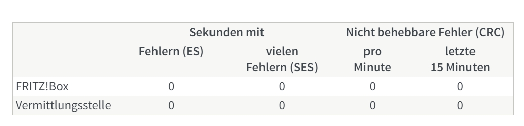

Bitte mal Screenshots der Tabs aus dem FRITZ!Box-Menü Internet → DSL-Informationen.

Ich würde sagen schau doch erst mal im Router unter Internet / DSL-Information nach ob da irgendwelche Fehler auftreten.
