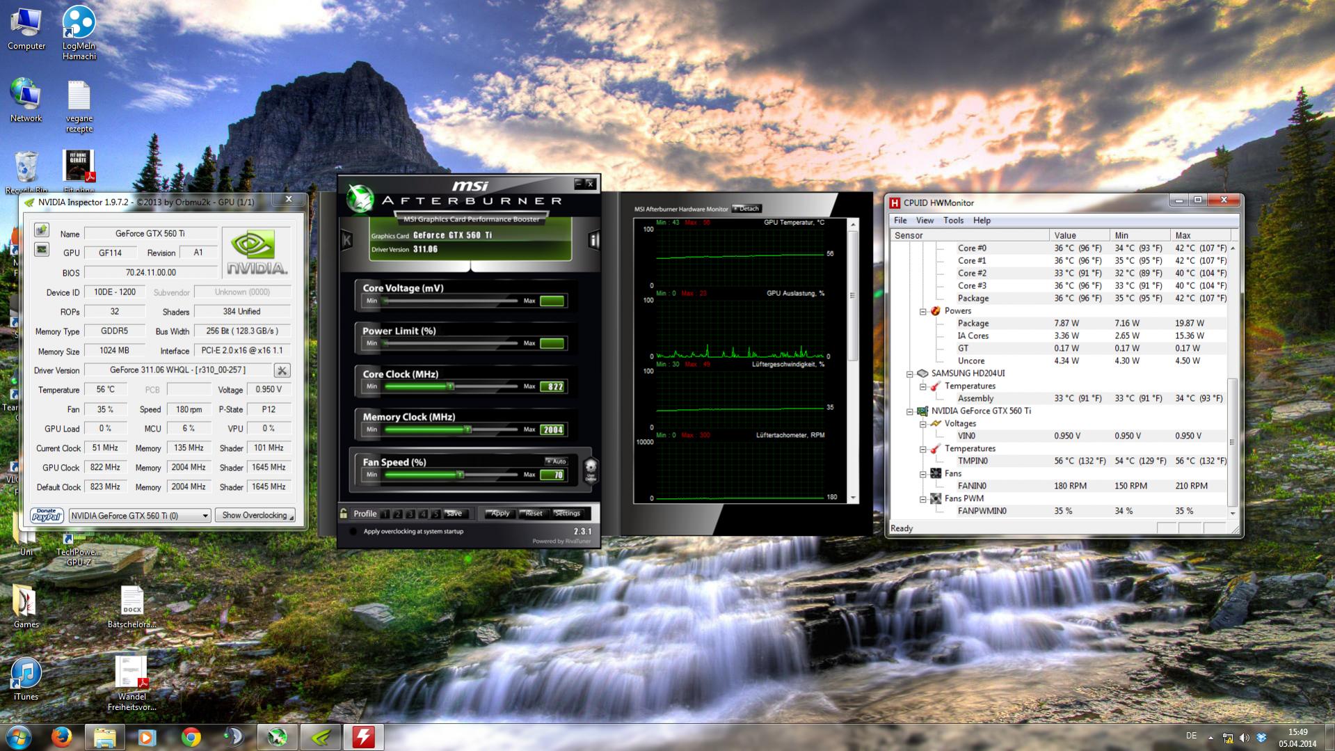

Also das sind die werte jetzt, nachdem ich den Lüfter bisschen in den Popo getreten hab im Idle. Soweit wird sie im Windows nicht mehr zu heiß. Auch spiele stürzen nicht mehr instant ab, doch steigt die temperatur immernoch stetig an und bei 97° hab ich dann das Spiel ausgemacht. Gibt es eine weitere Möglichkeit die Temperatur zu senken? Der Lüfter ist auf automatisch übrigens sehr komisch, manchmal fällt er sogar für 2 sekunden komplett aus und legt dann wieder los, aber so langsam dass man dabei die rotorblätter zählen könnte. Kann also sein dass er auf 100 gestellt trotzdem weniger leistet.

Zum Problem: Bei Lüfter 35% steht die Umdrehung auf 180rpm, das sind 3 die Sekunde, das ist nichts.
Öffne mal das Gehäuse im Betrieb bzw. öffne es und starte den PC und vergleiche die Anzeige in Afterburner mit dem was du sehen und hören kannst, also ob der Lüfter tatsächlich mit ~ 3 U/s dreht, dann sind die Temps. auch nachvollziehbar.
