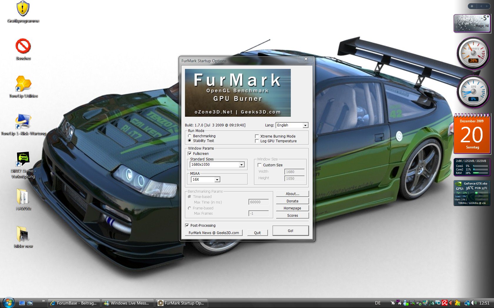

einfach deine taktraten hoch schrauben. versuche doch erstmal 620,1460, 1000(2000) und dann erst mit furmark auf temps prüfen(eventuell erstmal 15min furmark mit originaltakt testen,dann haste nen vergleich wieviel wärmer sie wird mit oc ) dann zb meine genannten taktraten einstellen und furmark am besten 15min in diesen einstellungen Aufzeichnen.JPG laufen lassen ! wenn temp nicht über 90 grad geht,dann ist alles im grünen bereich:D
