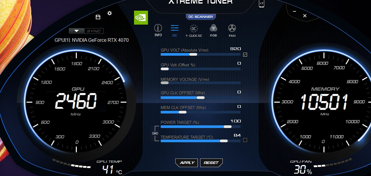

Technico schrieb:
Da fehlt dir ein Haken
Und bei CPU Volt Absolute gibst du dann 920 ein.
Dann ist der Strombedarf gedeckelt. Man kann dann in 10er schritten hochgehen.
auch nach dem setzen des Hacken bei Xtreme Tuner "Core" keine Möglichkeit was einzustellen!

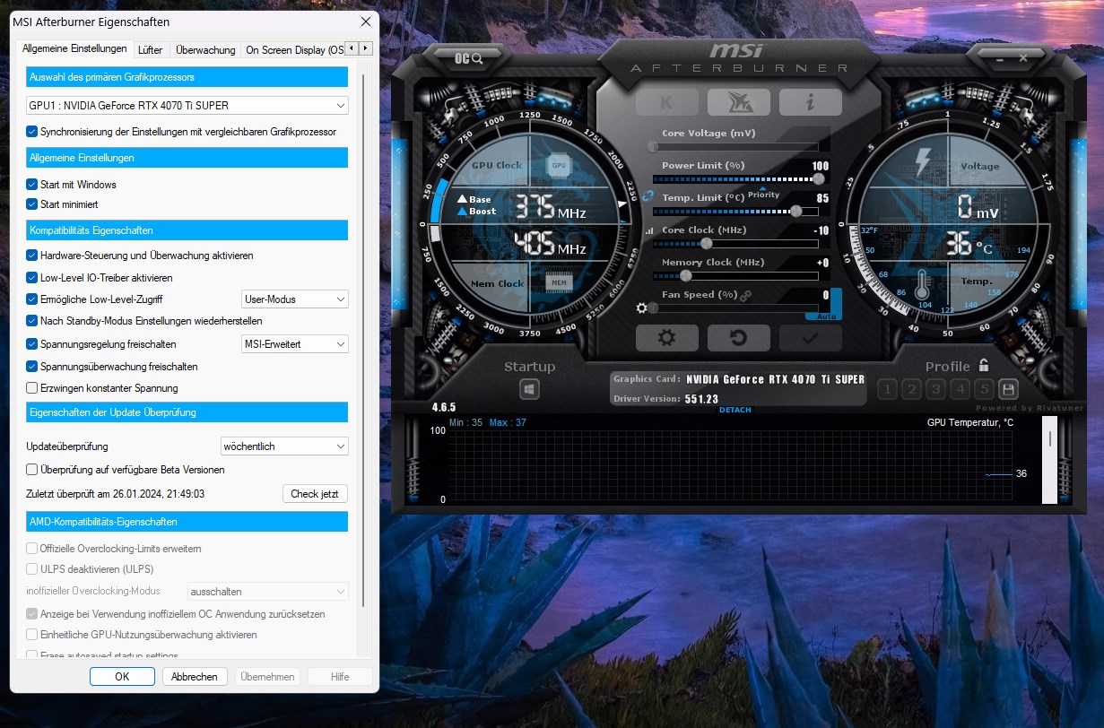

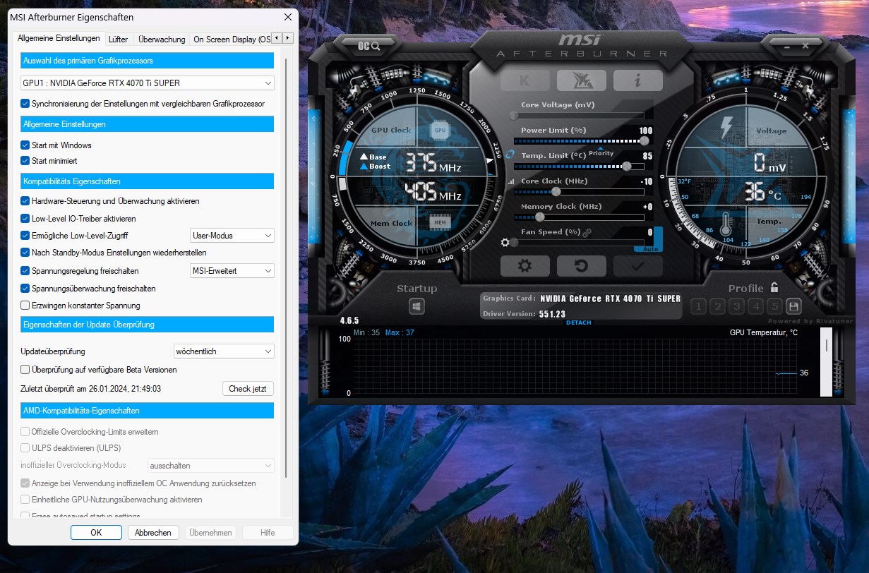

Jabba007 schrieb:
Also , da Du ja unbedingt willst hier , schau die Screenshots :

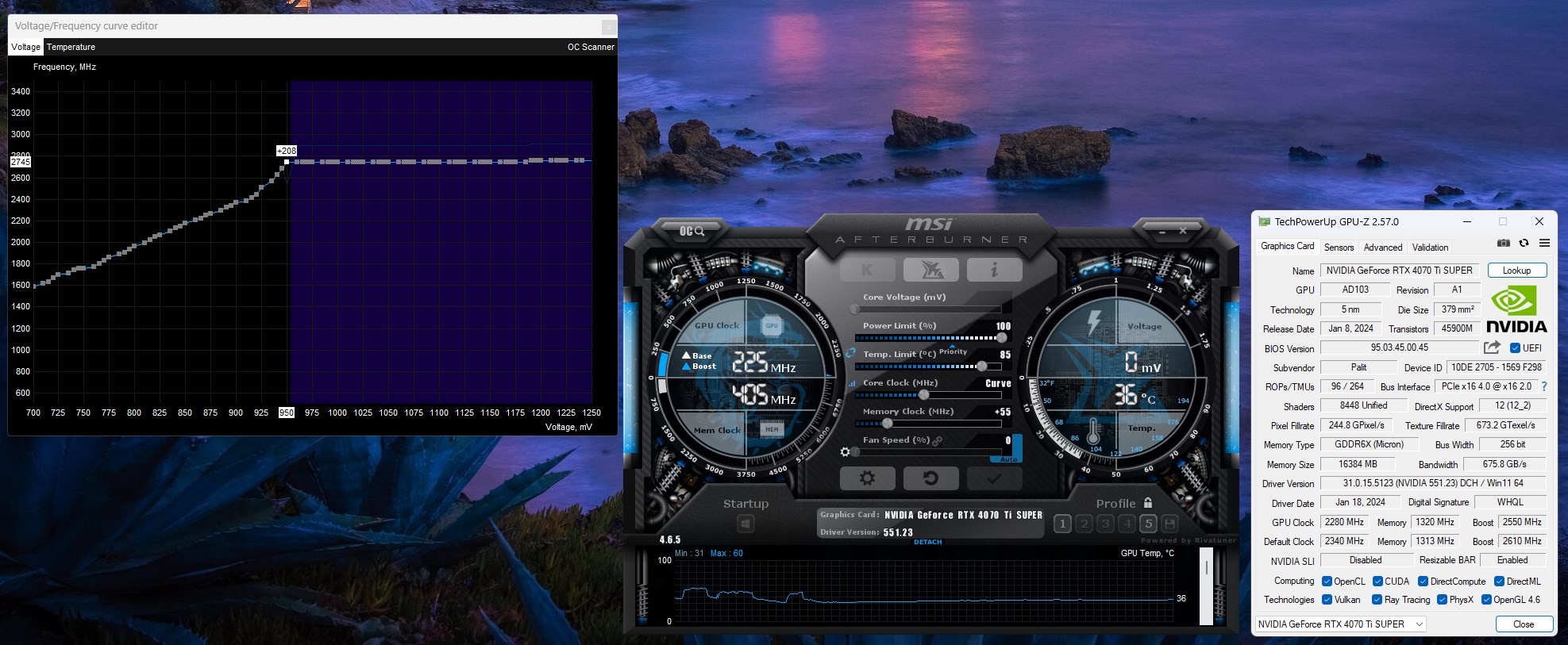

im AB strg + f für den Curveeditor , damit kannst Du den Undervolt machen, wie ? siehe YT. ( Hab Dir auch noch mal den Button markiert in Deinem AB der für den Curveeditor steht )
werde ich mal testen Diagramm sehe ich, kann es auch verschieben.

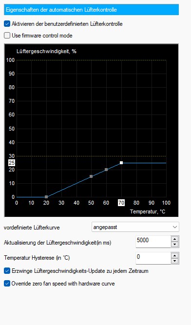

im AB Reiter Lüfter , Hacken setzen und schon kannst Du deine Lüfter der Karte regeln , wie Du Bock hast.
ist mir bekannt, jedoch selbst mit dem Zusatz Hacken erzwinge Lüfter in jedem Zeitraum kann ich die Lüfter Nicht unter 30% einstellen da es im BIOS so festgelegt ist.

gibt es keine Alternative wie MorePowerTool nur für Nvdia? die Lüfter würde ich auch gern reduzieren können 30% ist Minimum 1150 U/Min da brummen die schon..
Bei mir geht es, das wird bestimmt nur eine Einstellungssache sein.
Oder es geht perse nicht.
Ich kann bis 100Watt dadurch einsparen minimal FPS Verlust, bis gar-nichts.

Bei mir scheint es gekoppelt zu sein 920Volt werden mir nur, 2460 MHz gegeben.
10er schritte rauf, bekomme ich auch mehr Takt u Stromverbrauch.

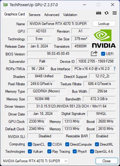

das mit der Curve im AB scheint zu funktionieren, jedoch wundere ich mich über die Werte..
es wird weniger Watt genommen ja die Temperatur ist weniger ja beim Takt Mhz bin ich etwas irretiert..
Curve 2745 Mhz ( Standart gibt die Karte ja im Boost 2610 Mhz an ) in GPUz 50 Mhz weniger als Standart..
laut AB Curve habe ich doch eigentlich die Max Spannung auf 0,950 V gesetzt.. im HWInfo zeigt er aber Max 1.075 V an
Klar ich habs ja auf den Wert gesetzt im AB wenn ich es aber auf 2610 Mhz setze zeigt er im GPUz noch viel weniger an als Stock.. Ich kenn mich mit der Curve ehrlich gesagt auch nicht wirklich aus habe mir vorhin 1-2 Videos angeschaut..
Stock vs aktuelle AB Curve Settings
Ich nehme mal an, dass das nur irgendwelche kurzzeitigen Peaks waren, das kann vorkommen. Oder liegt das dort unter Last dauerhaft an?
Ich schätze mal, dass GPU-Z Probleme hat, solche Kurven auszulesen, von daher werden das wohl einfach nur Auslesefehler sein. Bei der Echtzeitmessung funktioniert es ja.
Was du jetzt noch machen kannst, ist, das Powerlimit generell zu reduzieren, zum Beispiel auf 65 oder 70%. Das ist bei meiner Karte in etwa der Sweetspot.
Wichtig zum Verständnis: Solche Kurven sind keine endgültigen Werte, sondern mehr oder weniger nur Orientierungspunkte für den Treiber. Faktoren wie die Temperatur des Chips, die Lastverteilung, die Art der Last (INT, FP32, Tensor, RT, Cache-Zugriffe, etc.) usw. werden alle vom Treiber berücksichtigt, sodass eben auch Abweichungen von den festgelegten Werten entstehen können. Die Architektur ist halt relativ komplex und kann manuell eigentlich gar nicht abgebildet werden, daher kratzen solche softwareseitigen Schnittstellen nur grob an der Oberfläche.

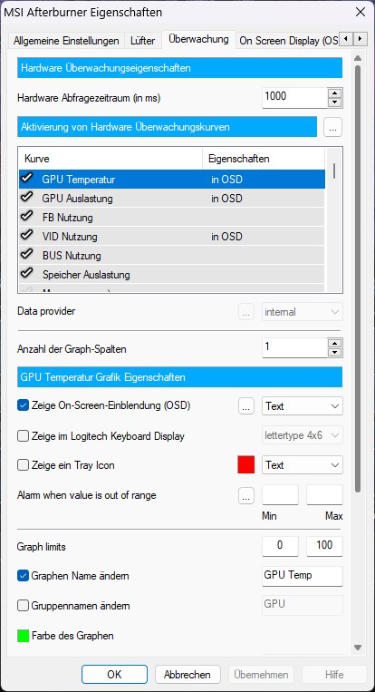

ich finde die Option nicht welche mir die Volt in Rivatuner bwz AB Overlay anzeigt Mhz Temperatur usw zeigt er

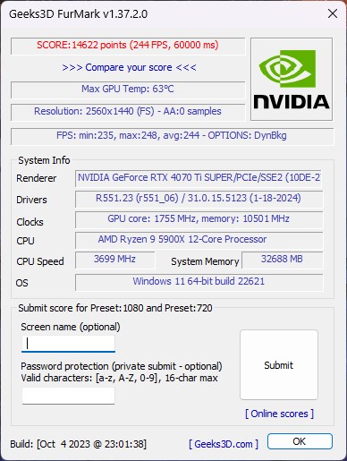

hi @ all 😉
heute kam meine neue Grafikkarte soweit alles i.O würde ich auf den ersten Blick sagen..
falls jemand doch etwas anderes bemerkt gerne bescheid geben..
freue mich über jede Info oder Tipp.. bei weiteren benötigten Infos lasst es mich wissen.
was mir aufgefallen ist ich kann die Karte nicht undervolten.. wollte gerne die TDP auf 250W begrenzen und die Volt ein klein wenig senken.. jedoch im MSI Afterburner nicht möglich ausgeblendet trotz der Einstellung "Spannungsregler freischalten"
bin auf diesen Beitrag gestoßern: jedoch war das aktuellste AB bereits installiert.. (Version 4.6.5)
https://www.computerbase.de/forum/t...-gaming-pro-undervolt-nicht-moeglich.1848268/

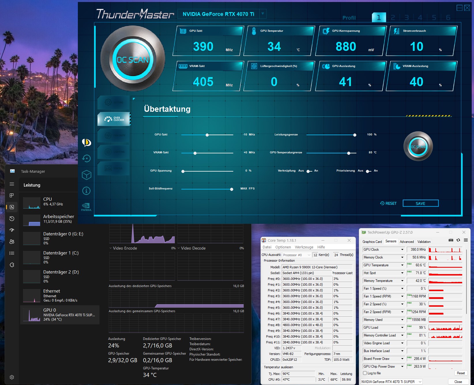

Über dieses mir unbekannte Tool ThunderMaster ist es auch nicht möglich bzw Ich kann die Spannung in % höher schieben aber nicht weniger ( bin auf dieses Tool über die Palit Seite gestoßen, um meine RGB Beleuchtung der Graka einzustellen )
MorePowerTool ist ja ausschließlich für AMD richtig? gibt es für Nvidia hier kein ähnliches Tool? denn die Lüfter etwas noch zu senken wäre ggf auch von Vorteil, da ZeroFan ab 60 Grad anspringt und auf minimalsten 1150 U/min und da hört man die Lüfter schon etwas brummen leider.
Kann mir jemand noch sagen wo ich Nvidia Gsync deaktivieren kann? In der Nvidia Systemsteuerung konnte ich nichts dazu finden..
Details zu meiner 4070 Ti Super: https://www.palit.com/palit/vgapro.php?id=5057&lang=en&pn=NED47TS019T2-1043A&tab=sp

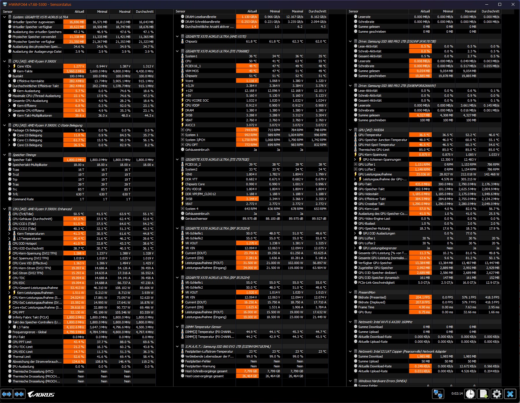

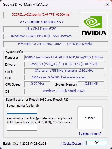

Screenshots im Anhang von GPUZ,HWInfo usw...
Anhang anzeigen 1447938 Anhang anzeigen 1447939 Anhang anzeigen 1447940
Anhang anzeigen 1447941 Anhang anzeigen 1447942 Anhang anzeigen 1447944

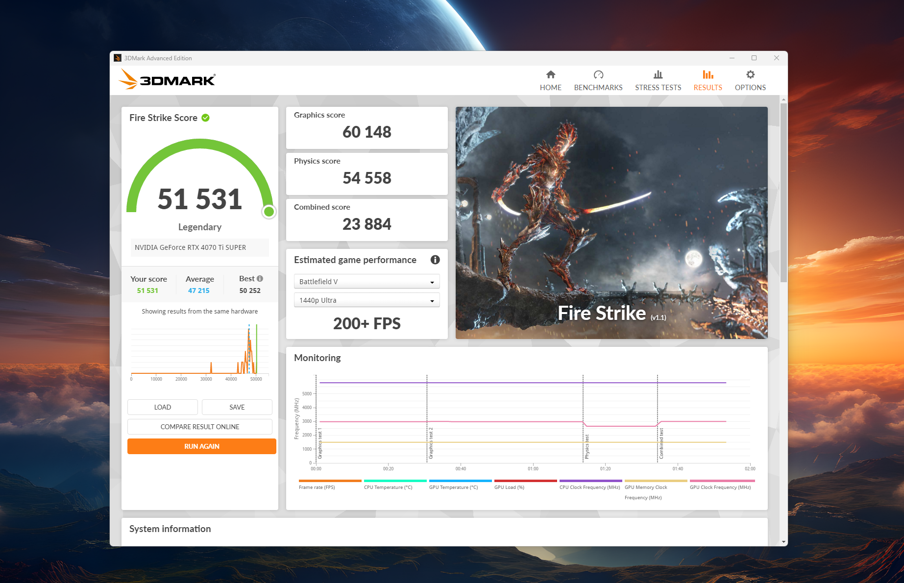

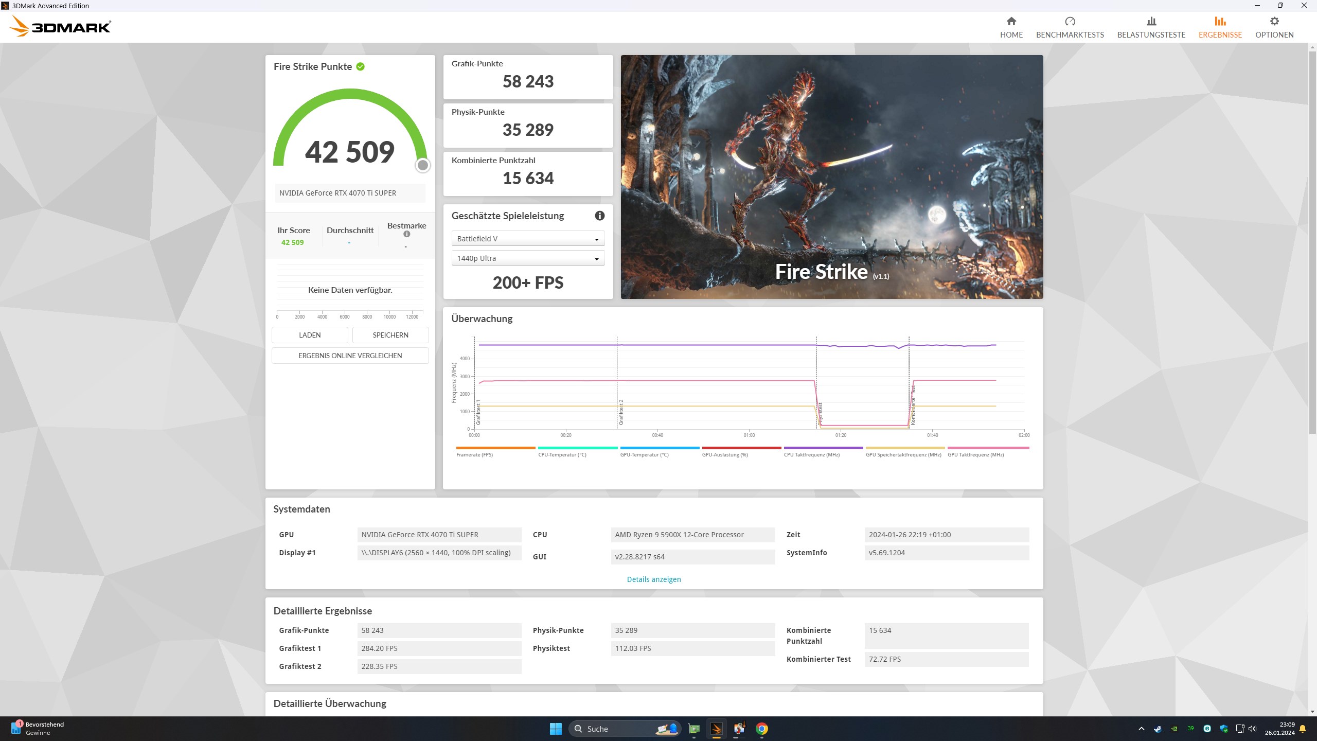

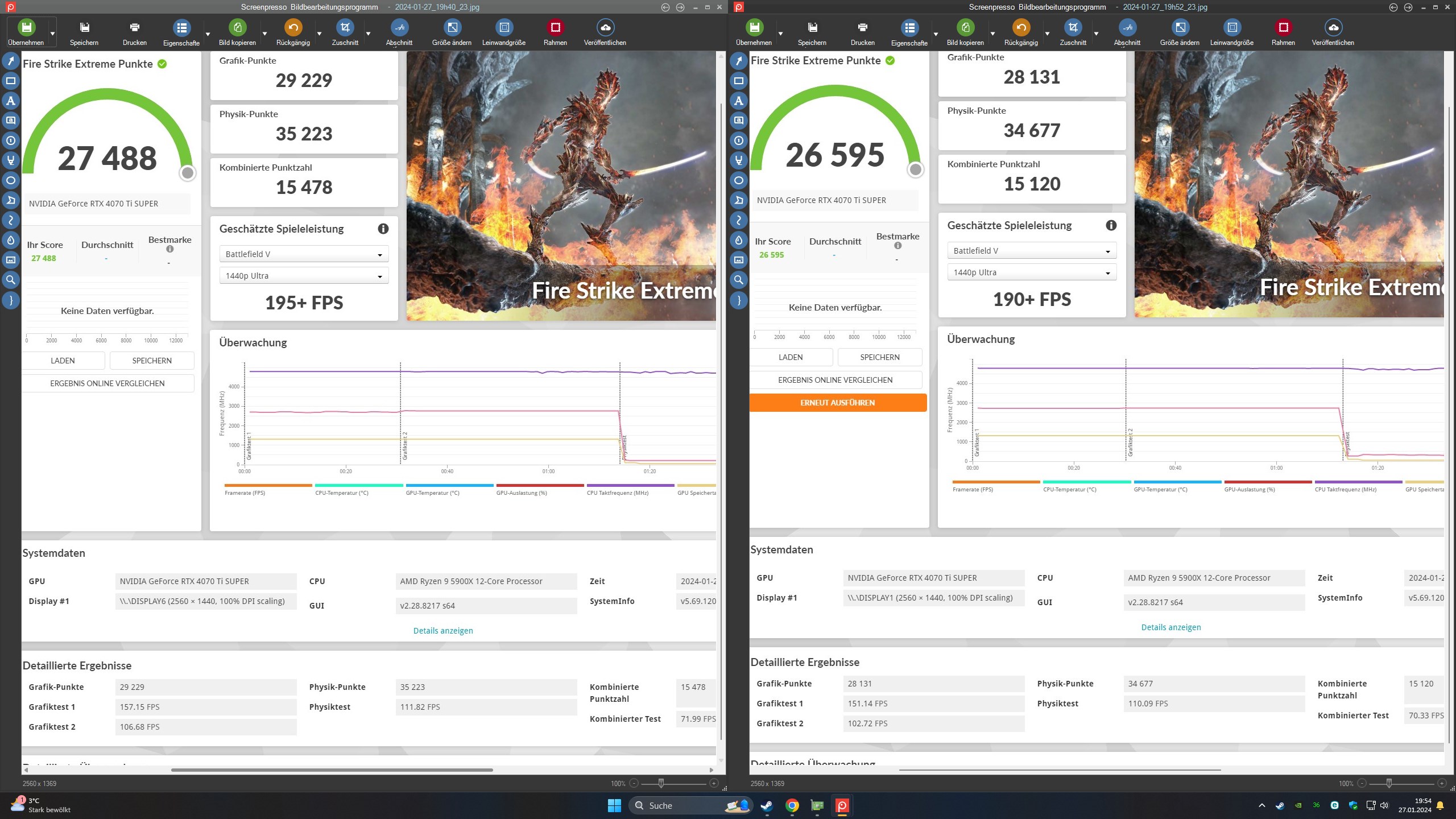

Servus, nur ne kurze verständnis Frage.
Der Thread ersteller kommt mit seiner Karte auf 58200+ Punkte im Grafikscore mit seinem System.
Mit meinem System komme ich auf 60148 Punkte im Grafikscore, liegt die höre Punktzahl am System oder evtl. nur daran das die Gigabyte Karte etwas höher Boosted?
deine karte hat also nur ein powerlimit von 100% seh ich das richtig, oder geht die auch höher ??
