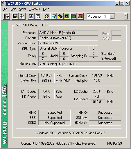

hmm mein uralt 1600+ (1400MHz) Palomino lief noch mit 182MHz FSB stabil..
H20 Gekühlt auf 1911MHz im Asus A7V 333 :rolleyes:
