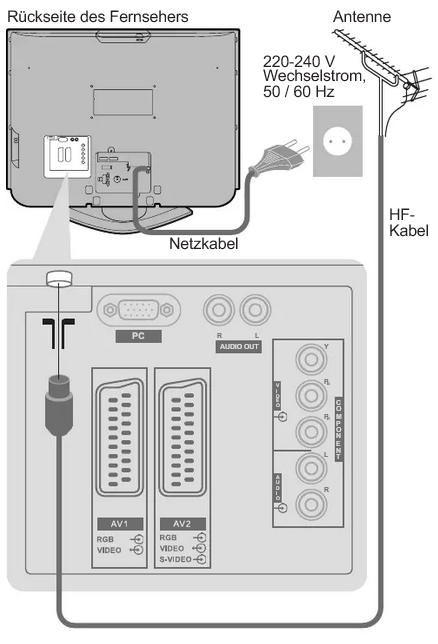

Hallo Leute,
ich habe noch eine etwas blöde Frage:
Ich habe hier zusätzlich auch noch einen Panasonic Fernseher tx-d32lf72f herumliegen.
Jetzt wollte ich das ganz normale weiße Antennenkabel für Kabelfernsehen am Fernseher einstecken, aber ich kann am Fernseher nirgends den Anschluss dafür finden.
Kann es sein, dass dieser Fernseher das gar nicht hat?
Aber selbst der älteste Fernseher hat doch sowas.
https://www.manualslib.de/manual/290757/Panasonic-Tx-D32Lf72F.html?page=13#manual
Den Anschluss für so ein Kabel meine ich:
https://www.ebay.de/itm/17441594865...eD_lXVyqcfCRCIQ_dTRHsMERt5M49x4oaAni1EALw_wcB
Der ist 17 Jahre alt und kann mMn nur DVB-T
Auflösung: 1366x768
Stromverbrauch: 134 Watt
Tuner: 1x DVB-T
mMn kann der kein DVB-C / DVB-S
Habe den Anschluss gerade gefunden.
War gut versteckt
