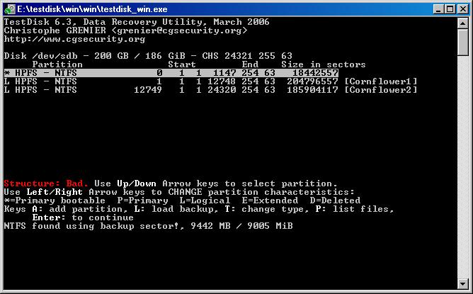

Hi,
mir ist vor einigen Wochen meine erste Segate Baracuda (Sata, 250 GB) abgeraucht. Sie hatte einen physikalischen Defekt und schon wieder beim Hersteller. Die Daten habe ich mit viel Mühe auf eine weitere Segate Baracuda (Sata, 200 GB) gerettet.
Diese hatte Anfangs drei Partitionen:
1. unzugeordnet (ca. 8 GB)
2. Cornflower1 (ca. 90 - 100 GB)
3. Cornflower2 (sicher 88,6 GB)
Auf die erste Partion wurde nun Windows neu installiert. Dannach war die Betriebsystempartion(1.) und beide Conflowerplatten(2.,3.) da.
Nach der Installation von Bordtreibern (Raid, Sound etc.) wurde nur noch die Betriebssystempartition (1.) angezeigt und der Rest als unzugeorneter Speicher.
Also Habe ich mich in eurem Forum schlau gemacht und Testdisk benutzt, weil ich zeimlich sicher bin das die Pationstabelle einen Knacks bekommen hat.
Da ich Cornflower2(3.) inzwischen wieder habe, bestätigt sich mein Verdacht. Nun kann ich jedoch weder auf die Betriebsystempartion(1.) noch auf CXornflower1(2.). Diese Beiden bilden jetzt eine Partion die als logisches Laufwerk angezeigt wird (siehe Bild DTVW.bmp).

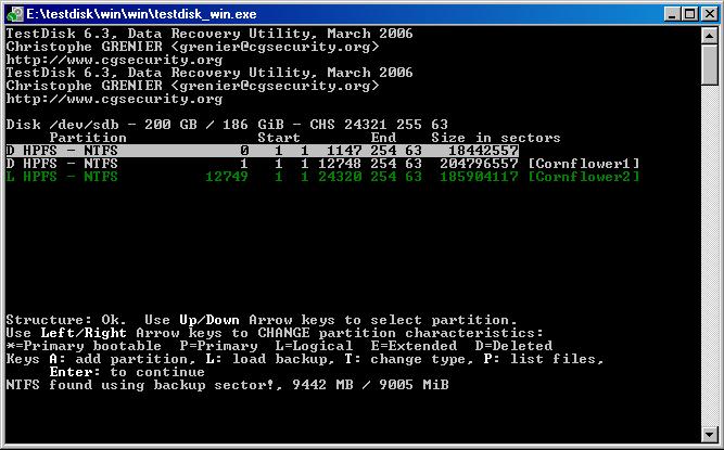

Unter Testdisk habe ich folgende Bilder.
Testdisk1 zeigt das was bei der Analyse gefunden wird. So wie hoffe zu verstrehen, sin das meine gesuchten Partitionen. Das D bei der ersten und zweiten jeodoch komisch. Will sie ja nicht als gelöscht. Mir ist vor allem Cornflower1 und Cornflower2 wichtig. Die erste Partion ist egal, Windows könne auch nochmal neu rauf.

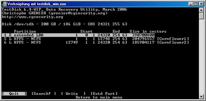

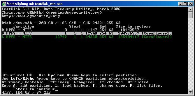

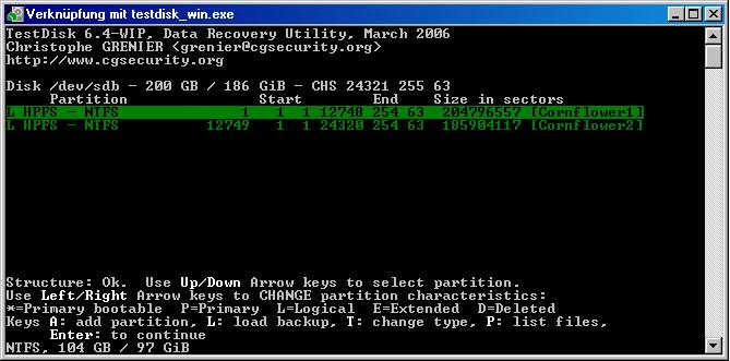

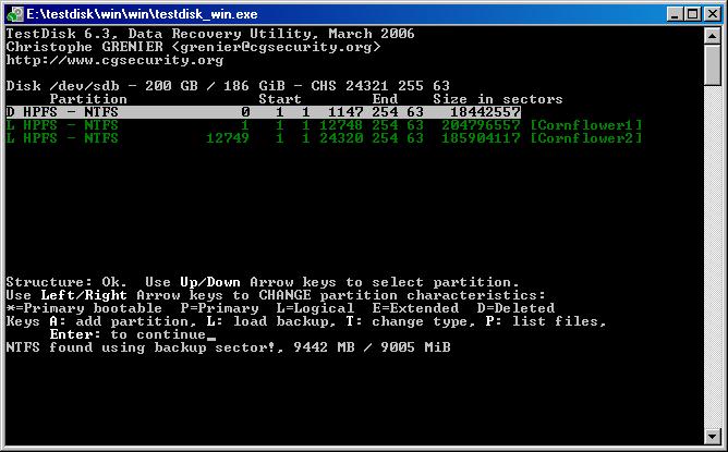

Wenn ich nun versuche das D entspechend zu verändern erhalte ich folgende Bilder.
Testdisk2, Testdisk3 bzw. Testdisk4.
Letzte, also Testdisk4 hatte ich beim erstenmal geschrieben um beide Cornflowers zu bekommen. Bekommen habe ich aber nur Cornflower2.
Kann mir jemand helfen, es ist echt super wichtig, auf der Cornflower1 sind Daten drauf, die ich in der Uni abgeben muss.
Bin völlig verzeifelt, hatte die Daten mit viel Aufwand auf Conrnflower1 und zwei gerette und nun komme ich wieder nicht ran.
:heul: :heul: :heul:
LG Sarah

AW: Hilfe!!! Partionen sind weg.

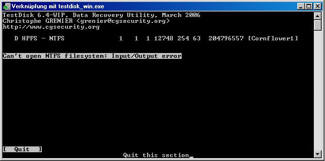

Achso, wenn ich mir die Daten von Cornpflower1 per drücken von p anzeigen, kommt eine Fehlermeldung.
Die andern beiden können aufgelistet werden.

Ich habe bei dir noch ein Problem!
Die erste Systempartition und deine zweite Cornflowerplatte überlappen sich.
Zwei Partitionen können aber nicht denselben Speicherplatz belegen.
Deine zweite Cornflowerplatte die nach der ersten passen würde habe ich nicht gesehen.
Hattest du in Testdisk die tiefere Suche ausgeführt.
Mache mir deshalb nochmal eine Diagnose nach folgender Anleitung um<dies erstmal zu prüfen.

Starte Testdisk, wähle deine betroffene Festplatte aus und bestätige mit Enter, bestätige bei Partition Table Typ Intel, bestätige bei Analyse mit Enter und setze mir einen Screenshot.
Bestätige bei Proceed und setze mir auch einen Screenshot.
Bestätige weiter bis du zum Menü kommst wo unten steht [Quit] [Search] [Write] und gehe mit dem Pfeil auf [Search] (tiefere Suche) und lasse es laufen.
Setze mir auch einen Screenshot.
Die betroffene Partition sollte wenn du den Screen machst markiert sein.
Markiere mal die betroffene Partition und drücke p auf der Tastatur ob deine Daten angezeigt werden oder eine Fehlermeldung.

Fiona schrieb:
Peinlich bestimmt nicht! :rolleyes:
Das war nicht böse gemeint, hab nur gesehen, dass bei den anderen die länger dabei sind, immer geantwortet wurde. Ich bin total verzweifelt, wegen diesem ganzen Mist. Ich bitte um Entschuldigung, falls ich jemanden zu nahe getreten bin :confused_alt:
Fiona schrieb:
Die erste Systempartition und deine zweite Cornflowerplatte überlappen sich. Zwei Partitionen können aber nicht denselben Speicherplatz belegen.
Das habe ich leider schon vermutet. Warum das so ist, weiß ich nicht. In Bild Testdisk4.jpg (aktueller Anhang) sieht mann ja das die zweite Partion auf D steht und nicht auf L. Außerdem steht bei der ersten Zahlenangabe eine 1, und die müsste, wenn ich deine Beschreibungen im Forum richtig verstanden habe, doch eine 1148 sein, oder liege ich da jetzt falsch? Dann würde sie doch auch nicht mehr überlappen oder?
Wenn die Systempartion, also die erste Partion nicht mehr geht, ist das egal. Cornflower2 ist dank Testdisk, wie schon erwähnt, wieder da und auch lesbar. Fehlt nur noch Cornflower1.
Übrigens stimmt die Größe der Cornflower1, die unter Test Disk mit 104 GB angezeigt wird, ganz sicher. Das weiß ich so genau, weil ich diese zur Rettung der Daten von der alten Platte benutzt habe und mir das Kanonix auch so angezeigt hat.

Das verstehe ich jetzt nicht, auf allen Bildern, des ersten Eintrags wird doch sowohl das Label für die 2. Partition (Cornflower1) als auch für die 3. Partition (Cornflower2) doch angezeigt. Nur die Systempartion hatte kein Label.
Ja, ich hatte die tiefere Suche ausgeführt und dabei Cornflower2 gefunden. Erst als ich diese mit write geschrieben war, wurde auch Cornflower1 bei der Tiefensuche gefunden.
Fiona schrieb:
Mache mir deshalb nochmal eine Diagnose nach folgender Anleitung um dies erstmal zu prüfen. .........
Wie gewünscht erledigt.

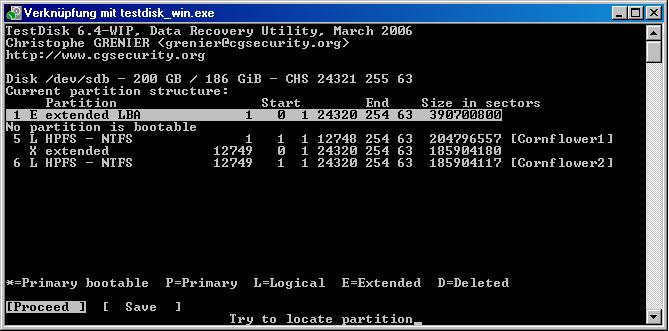

Testdisk zeigt bei der Partition ein Fehler im Dateisystem an.
https://www.computerbase.de/forum/attachments/testdisk5-jpg.45541/
Leider kann Testdisk da nicht helfen.
Testdisk kann nur den MBR, die Partitionstabelle und den Bootsektor reparieren.
Ist bei verschwundenen Partitionen bereits oftmals ausreichend.
Hat aber keinen Einfluß auf das Dateisystem das erst nachdem die Partition erstellt (bei dem ein Laufwerksbuchstabe bereits vergeben wird), mit formatieren (zum Beispeil Fat oder NTFS) erstellt wird.
Siehst du auf diesem Bild;
Es ist mir aber immer noch unklar mit den zwei überlappenden Partitionen.
Nicht das du durch die Windows-Installation mit den ca. 8 GB den vorderen Bereich der Cornflower1-Partition überschrieben hast.
Das würde auch den Fehler erklären.
Auch müßte die Cornflower1-Partition ja ca. 8 GB kleiner sein wenn da noch eine 8 GB-Partition mit Betriebssystem gewesen sein sollte.
Versuche mir im Bezug mal genaue Infos zu geben.
Auf der anderen Seite würde dann die Möglichkeit bestehen eine Partition manuell einzugeben und versuchen einen Bootsektor zu schreiben.
Anhand der Werte nach der ersten Windows-Partition wäre es möglich.
In manchen Fällen war der Bootsektor beschädigt.
Da der Backup Bootsektor synchron zum Bootsektor läuft bestand schon einige male das Problem das der Backup-Secktor auch beschädigt war.
Da hatte es geholfen.
Ich müßte dir aber dazu eine Anleitung setzen.
Daher überlege ganz genau ob es so war da wir es sonst unnötig machen würden.
GAnz genau gesehen ergeben bei mir 104 plus 96 GB auch 200 GB. Ehrlich gesagt habe ich mich gewundert, woher mein Freund die 8 GB davor her hatte. Er sagt, er wollte bei der alten 250 GB Platte den freien 8 GB Platz nutzen. NAchdem die Platte raus war, stellte er fest das die 8 GB in der WindowDatenträgerverwaltung, vor meinen Cornflower angezeigt wurden. Da mein alte Windows keine CD Laufwerke nach dem Crash hat, wollte er mir dort auf der neu endekten 8 GB Partition Windows installieren. Schon da fand ich es seltsamm das die 8 GB überhaupt da sind, aber in den meißten Fällen läßt er am Beginn der Platte immer einen freien Bereich für Systeme. Also haben wir uns nichts weiter dabei gedacht. Laut Rechnung ist es jedoch nicht möglich, dass dort eine leere Partition war.
Weiterhin hat er mir beschrieben, dass er nach der Installation von Windows alle 3 Partitionen korrekt im Arbeitsplatz angezeigt bekommen hat. Jedoch hat er außer der Systempartition keine weitere Partition betreten. Es könnte also sein, dass dort schon ein Fehler vorlag. Mein Problem ist jetzt, dass ich nicht weiß, ob die 8 GB platzmäßig hingepasst haben. Ich bin mir bei der Größe der Cornflower 1 mit 104 GB absolut sicher. Die Cornflower 2 war ca 10 GB kleiner, also müßten die in Testdisk angezeigten 95 GB stimmen, bin mir aber nicht 100% sicher. Auf die CF2 kann ich, wie gesagt zugreifen, deshalb gehe ich davon aus das die 95 GB auch stimmen müssen.
Also nun die große Frage... woher kommen die 8 GB, woher nehmen wenn nicht stehlen ;)
Ich gehe mal davon aus, dass die ersten 8 GB (oder etwas weniger, wenn nur die Daten zählen) der CF1 mit Windows überschrieben wurden.
Nächste große Frage: Kann ich die Daten auf der CF1 irgend wie wieder lesbar machen, wobei die Daten von der Windows-Partition egal sind. Waren aber beides NTFS Partitionen.
Ich hoffe du kannst mit dieser Beschreibung erstmal was anfangen. Ich muss jetzt erstmal zur Arbeit und werde mir heute abend das andere Programm anschauen. Ich habe aber keine Partition zum sichern, da mir ja die 250 GB Platte fehlt :(
Gruß
Sarah
