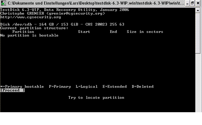

Danke für die schnelle Hilfe, hier die 3 Screenshots.

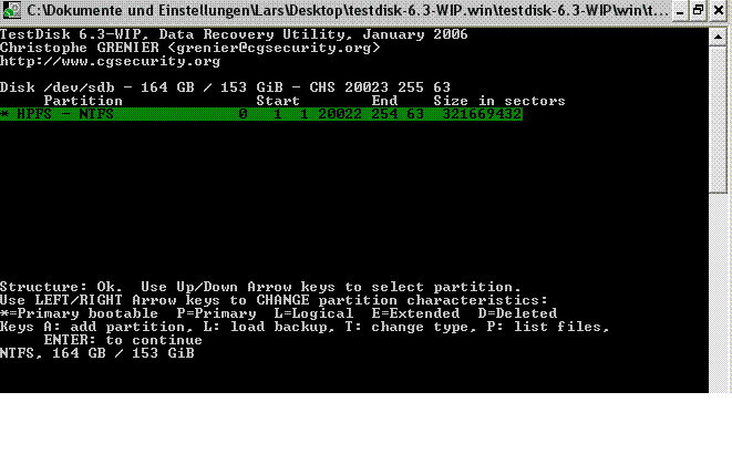

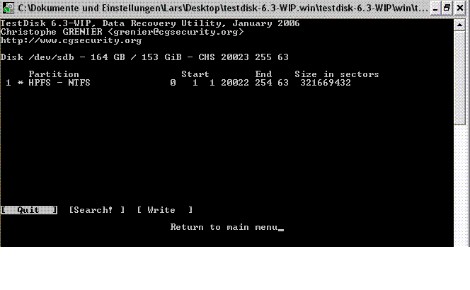

Partition hatte in der Partitionstabelle gefehlt.
Siehst du auf den ersten Bild das nach Analyse keine Partition angezeigt wurde.
Am nächsten screen wurde sie bereits gefunden.
Da hättest du keine tiefere Suche mehr gebraucht.
Setze die Partition mal mit dem Links und Rechtspfeil auf der Tastatur wenn du von der nicht bootest von Stern * auf P für nur primär (ist der Buchstabe ganz Links bei der Partition).
Bestätige dann mit Enter.
Gehe auf Write.
Bestätige dort mit Enter und y und Ok.
Beende Testdisk jeweils bei Quit und starte den Computer neu.
Wenn chkdsk bei Systemstart kommen will, beende chkdsk erstmal.
Geht innerhalb von 10 Sekunden durch beliebigen Tastendruck.
Überprüfe das Ergebnis und teile es mit.
