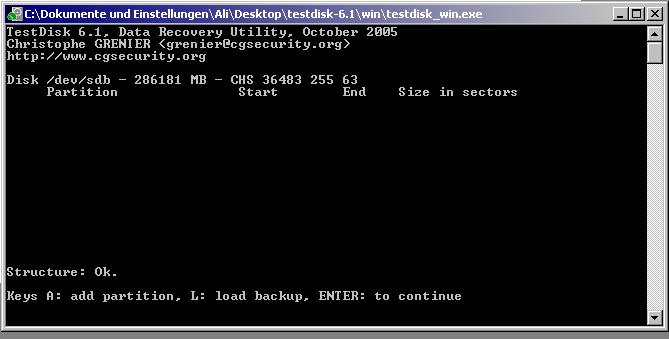

Hier die screenshots der Reihe nach...
Gruß sayal

Seltsamerweise hatte dein Kontroller die Festplatte mit den Daten vorher auf 16 Heads pro Cylinder konfiguriert.
Weiß nicht warum.
Hattest du irgendein Fremd-Partitionierungsprogramm verwendet?
Gebräuchlichster Standard ist 255 Heads pro Cylinder.
Hatte mir dazu noch das Bild von deinem ersten Fall zu Rate geholt.
Jetzt hat dein Kontroller die Festplatte standesgemäß mit 255 Heads erkannt.
Darum wird die Partition nicht gefunden.
In dem Fall solltest du den Wert mal bei Heads wieder auf 16 setzen.
Dann sollte die auch gefunden werden.
Gehe daher mal in Testdisk auf das Menü Geometry und gib bei Heads 16 ein.
Deine betroffene Festplatte muß sicherlich ausgewählt sein.
Lasse die anderen Menüs dringend in Ruhe.
Bestätige dann zum Verlassen des Menüs Geometry bei Ok.
Beende Testdisk nicht da du dann diese Einstellungen verlierst.
Gehe anstatt gleich auf Analyse und mache mir die Diagnose mit den 3 Screenshots wie beschrieben.
Viele Grüße
Fiona

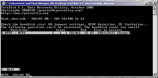

Ich habe das gemacht, was Du gesagt hast. Damit konnte er die Partition wiederfinden. Ich hab ein Screenshot gemacht, weil es nun ein anderes Problem gibt.
Grüße sayal
Deine Festplatte wird 15 Cylinder kleiner erkannt als vorher.
Ich weiß nicht warum.
Daher passt die Partition nicht mehr.
Lade dir mal die neueste Version von Testdisk 6.2 beta.
Setze mal dein Bios auf Standard Default und gebe die Werte erneut ein.
Vielleicht die Festplatte auf Auto belassen.
Hattest du an der Festplatte was geändert (anderer Computer etc.).
Die Oberfläche ist in der neuen Version Testdisk geändert.
Wähle daher nach Start von Testdisk deine Festplatte, bestätige bei Proceed, Partition Table Typ Intel auch mit Enter.
Gehe dann auf das Menü Geometrie.
Ändere dort den Wert bei Heads wieder auf 16 und verlasse das Menü Geometry.
Bestätige dann bei Analyse und überprüfe ob der Wert bei Cylinder wieder identisch wie bei deinem ersten Bild beim vorigen Fall 581462 anstatt 581448 ist.
Daher die 15 Cylinder unterschied.
Die Anzahl der Cylinder wird normalerweise über den Kontroller festgelegt.
Ein eingreifen mit Testdisk benötigt einen Grund.
Dazu müssen sämtliche Fehler geklärt sein.
Normalerweise sollte man die Festplattengrößenerkennung nicht manuel ohne Grund ändern.
Kann sonst evtl. Speicherfehler verursachen und Schaden anrichten.
Auch besteht dann die Möglichkeit das die Festplatte nach dem nächsten Systemstart wieder mit den vorigen Werten erneut über den Kontroller erkannt wird und der Wert wieder geändert ist.
Auch weiß ich nicht warum die Festplatte über den Kontroller anstatt bei Heads mit dem Wert 255 mit nur 16 erkannt wurde.
Daher überprüfe mal deine Festplatte auch im Bios usw. damit jegliche Fehler ausgeschlossen werden können.
Erst dann ist es ratsam den MBR (Partitionstabelle) angemessen neu zu schreiben.

Hi,
bin Deine Anweisungen durchgegangen. [Rebuild BS] hat leider zu lange gedauert, sodass ich es abgebrochen habe. Ich habes es einmal ausprobiert, indem ich eine Partition mit 255 Heads erstellt habe, und einmal mit 16. Beidemale musste ich ohne Erfolg abbrechen.
Ich hab mal ein screenshot gemacht.
Siehts es wirklich so aus, als könne ich nur noch Datenrettungssoftware benutzen?
Grüße Sayal
Mache mal die Diagnose mit Testdisk unter Dos.
Auf der Testdisk Hompepage gibt es auch die Dos-Version.
Dabei wird mit 3 Bios Calls die Festplatte erkannt.
Teste es mal ob die Cylinderanzahl dann stimmt.
Dazu sollte aber die Festplatte mit 16 Heads laufen da die Partition so erkannt wurde.
Schließe die auch mal an den Secondary Port an und überprüfe es.
Auch gibt es eine älter Testdiskversion auf Knoppix oder Ultimate Boot CD.
Manchmal ist es auch gut das man nach einem Bios Update die Einstellungen auf Default setzt und die Werte wieder neu Eingibt.
Mache vielleicht auch mal ein Cmos Clear.
Setze dich mal mit Gigabyte in Vebindung.
Ansonsten kann man immer Datenrettungssoftware in Betracht ziehen.
Dabei mußt du aber die Daten auf einer intakten Partition kopieren.
Kommt aber erst später.
Teile es mal mit.
Viele Grüße
Fiona
