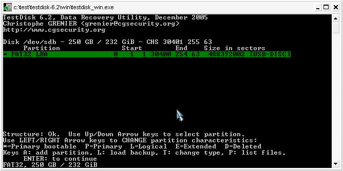

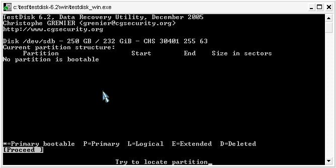

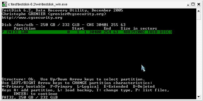

So! :o)
Also: Das mit Dos und Win...hab das falsche gezogen, uns es zu spät bemerkt
Das mit dem Testlauf hat so weit alles wunderbar geklappt, die Dateien werden auch ohne Probleme angezeigt.
Die Screens sind angehangen.
Wie geht's denn jetzt weiter? :D
MFG
McHurtz

Partition fehlt in der Partitionstabelle.
Repariere das mal.
Starte Testdisk, wähle deine Festplatte und bestätige mit Enter.
Bestätige weiter bei Partition Table Typ Intel.
Bestätige dann bei Analyse und Proceed mit Enter.
Deine Partition wird grün angezeigt.
Setze die wenn du von der nicht bootest mit dem Links und Rechtspfeil auf der Tastatur von * (Stern siehst du bei der Partition ganz links) ist primär aktiv bootfähig auf nur P für nur primär.
Bestätige mit Enter.
Gehe auf das Menü Write.
Bestätige dort mit Enter, y und Ok.
Beende Testdisk und starte den Computer neu.
Achte bei Systemstart auf chkdsk.
Kannst du normal innerhalb von 10 Sekunden beenden.
Überprüfe das Ergebnis und teile es mit.
