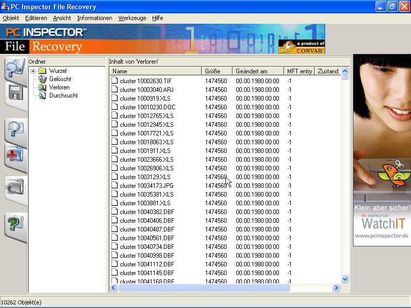

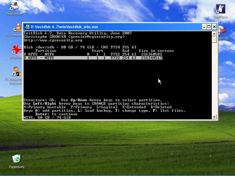

Hab grad nochmal Screenshots gemacht...
PCI Fileinspektor zeigt die größere Platte, Testdisk-Bilder sind von der kleineren...
Das sind momentan meine Infos. Danke auf jeden Fall schon mal für die Mühe!

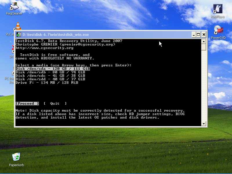

im Moment sind 4 Platten am Rechner. Siehe Bildchen.
Auf der letzten ist XP drauf. Die 80er und die 120er sind die betroffenen Platten...
Beide waren beim letzten Stand nicht partitioniert.

Wenn Partitionen mit Daten schnellformatiert werden, hilft sicher nur Datenrettungssoftware, wobei die Dateinamen i.d.R. verloren gehen.
Du solltest aber eine Diagnose mit Testdisk machen, nimm die 6.8, die ist weiter im Entwicklungsstand.
Nach dem Start von Testdisk beantwortest Du die Frage nach einer Logdatei mit Y. Den Partitionstyp solltest Du mit Intel beantworten. Dann wird Analyse aus dem Menü gewählt. Mit Proceed wird dann der Vorgang fortgeführt (zur Sicherheit bei Vista mit Y antworten). Wenn jetzt Partitionen gefunden wurden, kannst Du sie mit den Pfeiltasten anwählen und mit P deren Inhalt sichtbar machen. Mit Q geht es zurück ins Menü. Sollten keine Partitionen in der ersten Suche gefunden worden sein, wird mit Proceed weiter gemacht, hier ist dann die tiefere Suche mit SEARCH! auszuwählen (dieser Vorgang kann dann schon eine Weile dauern). Wenn jetzt Partitionen (sie sollten jetzt u.U. grün dargestellt werden) gefunden werden, solltest Du sie wieder mit den Cursortasten auswählen und wieder mit P kontrollieren ob Daten sichtbar werden. Nach jedem Schritt solltest Du einen Screendump (oder Photo) machen und hochladen, alternativ kann auch die Logdatei hochgeladen werden.
Beispiel für eine Diagnose, allerdings sind nicht alle PICS notwendig (lediglich 5, 7, 9).
Mueli, genau wie du es beschreibst, bin ich per Testdisk vorgegangen, aber es waren leider nie Daten sichtbar, die ich wiederherstellen will. Einzig ein paar Restore-Dateien, die für mich keinen Wert haben, waren auf der Platte noch zu sehen.
