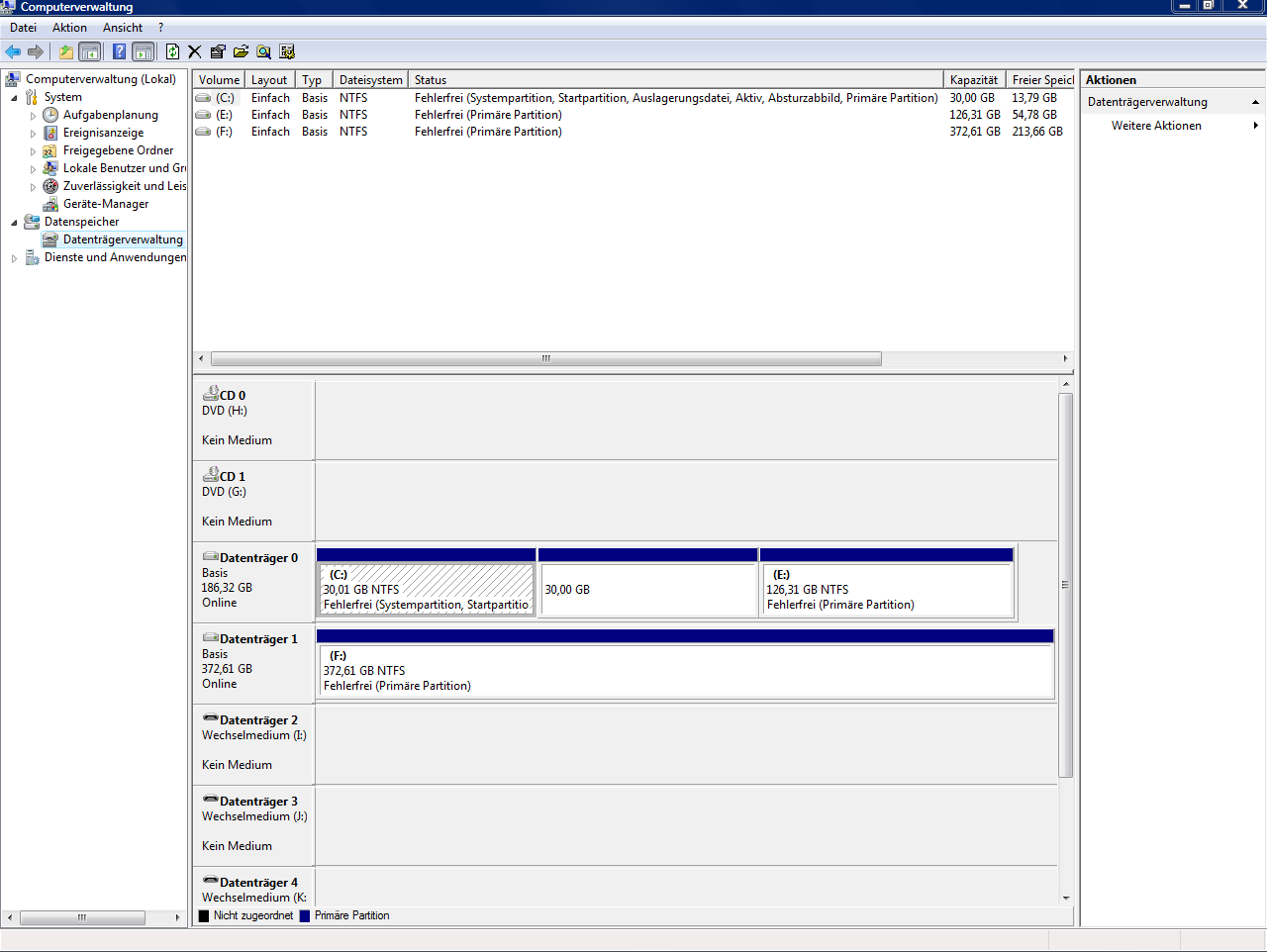

In der Datenträgerverwaltung steht die 2. Partition mit 30 GB ohne sonstige Angaben (wie Laufwerksbuchstabe D oder Dateisystem NTFS) und ich habe keinen Zugriff darauf.

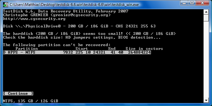

Ich habe mir nach Durchsuchen des Internets und dieses Forums das Programm Testdisc 6.6 runtergeladen und gestartet. Komme aber nicht weiter.

kannst du in der datenträgerverwaltung wirklich nicht einfach mit rechtsklick auf die partition gehen und einen laufwerksbuchstaben zu weisen? sieht eigentlich ganz normal aus

nein, das geht nicht. Es kommt dann ein Warnhinweis, dass die Datenträgerverwaltung nicht aktuell sei.

ich hab mir die Analyse von Testdisc noch mal genauer angeschaut und festgestellt, dass die 2. Partition irgendwie größer ist, als der Bereich zwischen der 1. und der 3. Platz hat.
Daraufhin habe ich einen Versuch gewagt und alle Daten von der 3. Partition auf meine 400 GB Festplatte kopiert. Anschließend habe ich die 1. Partition etwas verkleinert und dann wieder vergrößert. Die 3. Partition habe ich gelöscht und wieder neu angelegt. Dadurch sind diese zwei Partitionen etwas verkleinert worden.
Dann habe ich den Rechner neu gestartet und zum Glück ist die 2. Partition mit allen Daten wieder verfügbar.
Somit hat sich mein Problem gelöst. Ich kann mir aber trotzdem nicht erklären, wie es dazu kam. Werde auf jeden Fall meine persönlichen Daten in Zukunft regelmäßig sichern.

Deine zweite Partition hat eine verkehrte Geometrie.
Daher wird es um Kompatibilitätsprobleme zu vermeiden besser sein, die Daten zu sichern (kopieren), die Partition löschen, neu erstellen und normal zu formatieren.
