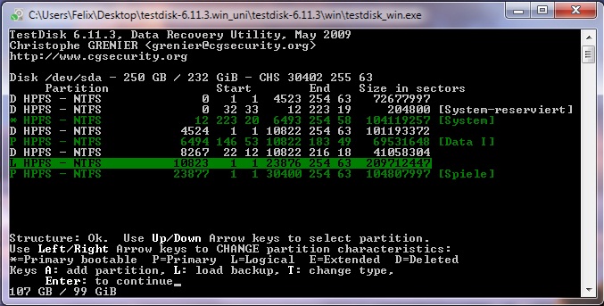

Nein, mit der Pfeil nach links/rechts Taste so lange drücken, bis dort ein P erscheint.
EDIT: Allerdings habe ich mich scheinbar verzählt, es ist jetzt kein Platz mehr für die erste Partition [System Reserviert]. Versuch mal die [Data I] Partition als logisch zu definieren. Außer du brauchst die erste Partition nicht mehr, dann lass alle Partitionen auf primär.
OK, dachte ich mir. Da sonst alles passt werde ich jetzt mal auf "enter" drücken (habe es zuvor auf "P" geändert). Werde berichten was passiert ist!

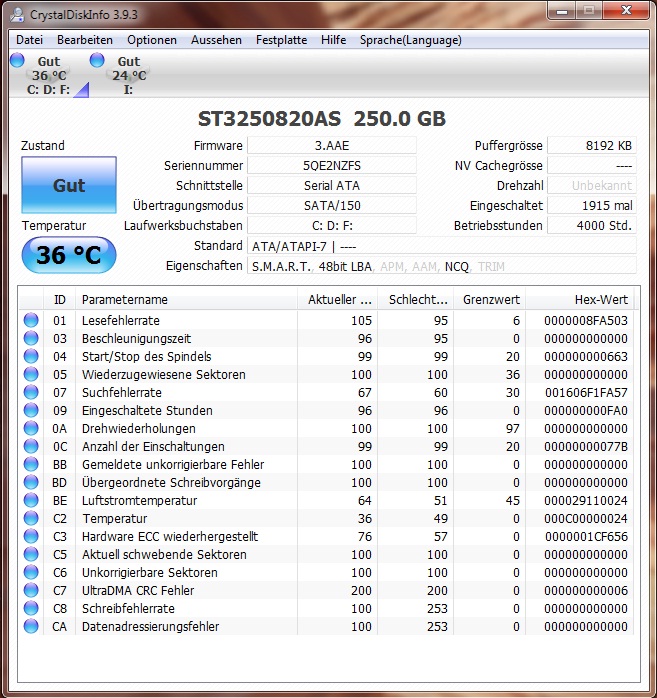

Bezüglich des Partitionsverlustes würde ich mal die SMART-Daten mit CrystalDiskInfo oder ähnlichem auslesen. Sollte die HDD defekte Sektoren haben, so ist ein Austausch empfehlenswert.

Das wichtige ist der Hex-Wert - dieser ist bei 0. Von daher sieht die HDD eigentlich gesund aus.

1. Testdisk im Deep Search laufen lassen und die normalen Datenpartitionen (2 & 4) wieder herstellen lassen
- dazu die Systempartition auf "*" setzen (boot), sowie die Partition 2 & 4 auf "p" (primär)
- anschließend "write" wählen und neustarten

4. Testdisk wieder starten und nochmals Deep Search laufen lassen. Am Ende die Einstellungen wieder so vornehmen wie in Schritt 1.
- einziger Unterschied: zusätzlich wird jetzt über "A" eine neue Partition hinzugefügt. Dabei wird zwei mal [Cylinder] [Head] [Sector] (C/H/S)
abgefragt. Einmal für den Anfang der Partition, das zweite mal für das Ende. Dort einfach die Werte aus TestCrypt eintragen und zudem den
Typ auf die 7. Option ("HPFS - NTFS") setzen indem man per Hand "07" eingibt und entert. Sollte die Partition zurück im Hauptmenudann nicht
auf "P" gesetzt sein, dies noch manuell ändern. Dann kann es per "write" losgehen. Nach einem Neustart sollte alles laufen wie zuvor!

5. abschließend sollte man die SMART-Daten mit CrystalDiskInfo oder ähnlichem auslesen.
--> Sollte die HDD defekte Sektoren haben, so ist ein Austausch empfehlenswert.
