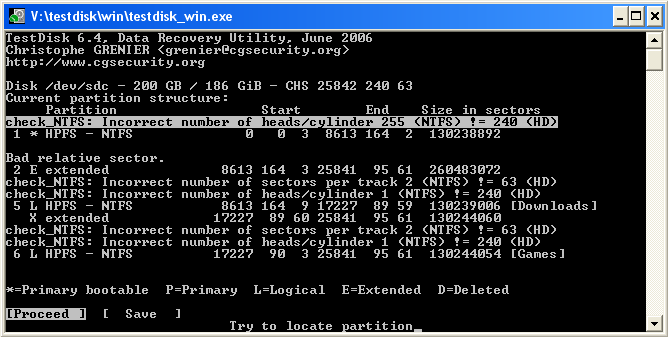

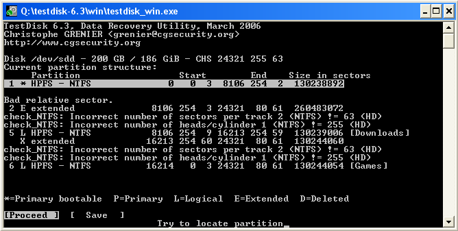

Also hier eine kurze, bebilderte Beschreibung von meinem Problem.
Ein Analyse-Durchgang mit Testdisk 6.3 hat folgendes Ergebnis zu Tage gefördert. Geht man weiter mit Proceed findet Testdisk meine Daten nicht. Leider hat auch ein Deep Search keinen Erfolg gebracht.
Folgt man Fionas Anleitung zu Testdisk, gehe ich davon aus, dass es sich bei meinem Problem um ein Geometrie-Problem mit der Festplatte handelt, allerdings kann ich dies nicht mit Gewissheit sagen, möglicherweise habe ich diesen Abschnitt der Anleitung ja auch falsch verstanden.
Zumindest hat mir die Geometrie-Option von Testdisk nicht viel gebracht. Ich habe auch nichts daran verändert, weil es mir zu riskant ist.

Zeigt bei dir aber schon Fehler in der Geometry an.
Der Screen nach Analyse zeigt den Zustand von der jetzigen Partitionstabelle in der gegenwärtigen Geometrie an.
Hat aber nicht eine direkte Aussage.
Daher bräuchte ich noch den Screen nach bestätigen bei Proceed bei deinem letzten Screen.
Infos zur Geometrie.
Standard für Biostranslation bei Heads für die Festplatte ist über den Festplattenkontroller 255 Heads.
Es gibt aber mehrere Geometrien.
Nach Häufigkeit ist es 255, 240, 16, 32, 64 und 128.
Die Werte bei Heads werden erst wenn du beim Menü Write in der Partitionstabelle eingetragen.
Mache mir mal daher eine Diagnose bei Heads als nächstes mit 240.
Da die tiefere Suche länger dauert lasse die erstmal weg.
Starte Testdisk und wähle deine Festplatte und bestätige mit Enter.
Bestätige auch bei Partition Table Typ Intel mit Enter.
Gehe jetzt auf das Menü Geometry.
Gehe dort auf Heads.
Gib dort 240 ein und bestätige mit Enter.
Lasse SectorSize und den Rest in Ruhe.
Bestätige dann mit OK zum verlassen von Geometry.
Du darfst dann Testdisk nicht beenden da du dann die Einstellungen verlierst.
Gehe dann mit dem Pfeil auf Analyse bestätige mit Enter und setze mir einen Screenshot.
Bestätige bei Proceed und setze mir auch einen Screenshot.
Wenn die Partition dann bereits vorhanden ist warte noch mit der tieferen Suche.
Ansonsten geht es so weiter
Bestätige weiter bis du zum Menü kommst wo unten steht [Quit] [Search] [Write] und gehe mit dem Pfeil auf [Search] (tiefere Suche) und lasse es laufen.
Setze mir einen Screenshot
Du kannst da auch mal die Partitionen wenn die gefunden werden markieren, die Taste p drücken und schauen ob du deine Daten siehst.
Zurück kommst du mit q drücken.
Teile es mit.
Viele Grüße
Fiona

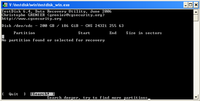

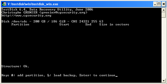

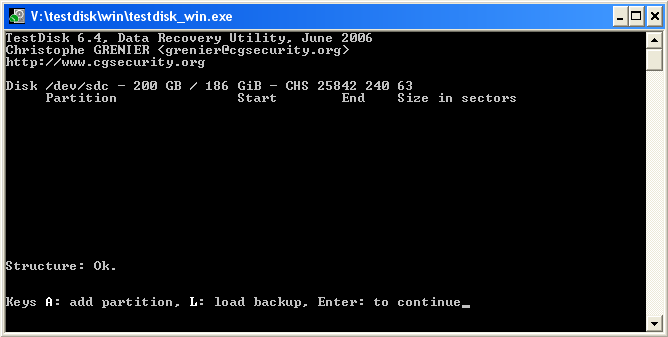

Zuächst schonmal Danke für die Antwort,
hier erst einmal die Screens nach dem Proceed-Screen und wiederum danach.
Danach folgen dann noch die Screens wenn ich Deine vorgegebenen Geometry-Werte eingestellt habe.
UPDATE: Screenshot 3 zeigt den Analyse-Screen nachdem ich in Geometry den Heads-Wert auf 240 gesetzt hab.
Screen 4 zeigt den Screen nach Proceed und Screenshot 5 dem Screen danach.
Das Ergebnis ist bis dahin auch nicht viel ergiebiger, wie man sieht.
Ich versuch es erstmal mit einer Deep Search-Analyse, wenn die durch ist, meld ich mich wieder.

Bestätige mal mit Enter und teile mit ob die Partitionen dann angezeigt werden.
Wenn keine Partitionen angezeigt werden!
Mache es auch mit einer Geometrie anschließend erstmal von 16, 32, 64 und 128.
Bestätige nach Analyse bei Proceed und schaue ob dort eine Partition oder Partitionen angezeigt werden.
Bereits an diesem Screen nach bestätigen bei Proceed wird Testdisk aktiv und zeigt normal erste Korrekturen an.
Dieses ist ein Hinweis das die Geometrie passen könnte wenn Partitionen gefunden werden.
Bei einem Bootsektorproblem werden zumeist Partitionen nur nach der tieferen Suche angezeigt.
Viele Grüße
Fiona

Testdisk zeigt auf diesem Bild zwei verschieden Geometrien an.
Für die erste primäre Partition ist es Disk 255 Heads.
Bei den anderen Partitionen ist es die Geometrie 63 die normal ein Head kleiner ist als bei der Festplatte.
Da wäre die Festplatte 64 bei Heads.
https://www.computerbase.de/forum/attachments/screenshot-22_06_2006-18_26_57-reg001-png.50261/

Teste daher bevor was anderes gemacht wird diese Geometrie.
Mache auch die tiefere Suche.
Wenn du bereits weißt das nichts gefunden wird, da du es bereits getestet hast, könntest du gleich zu Options und Cylinder Boundary gehen.
Setze mir mal die Infos.
Auch wenn das Ergebnis nicht zufriedenstellend ist könntest du mal in Testdisk es ohne Cylinder boundary testen.
Das kannst du unter Options auf No setzen und auch testen ob dann was gefunden wird.

Ich weiß nicht genau, was Du mit "Ergebnis" meinst.
Ich hab inzwischen die Festplatte mit allen Heads-Werten getestet, die Du genannt hast, leider ohne Erfolg. Testdisk hat keine Partitionen gefunden. Auch nicht mit einer Deep Search.
