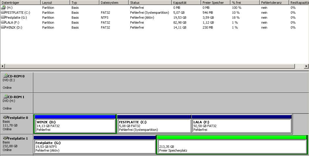

auf meiner WinXP HDD kann ich partition C:\ (windows darauf(20GB)) sehen + auf alle daten zugreifen ohne probleme, aber auf der D:\ (daten, spiele, bilder, etc.(230GB)) kann ich überhaupt nichtmehr zugreifen. die D partition wurde nach einem chkdsk auch nichtmal mehr im arbeitsplatz angezeigt
Wie wird die Partition in der Datenträgerverwaltung angezeigt.
Ist die unformatiert oder ähnlich?
Teile es mal mit.
Viele Grüße
Fiona
so in etwa?
Zumindest sehe ich jetzt mal das das logische Laufwerk in der erweiterten Partition weg ist.
Jetzt geht es zum überprüfen ob man da die Partition wiederherstellen kann.

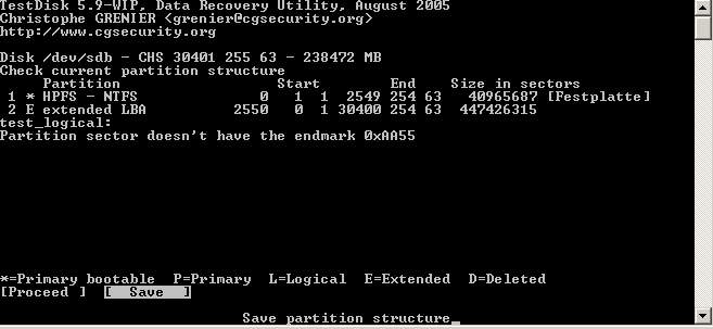

Starte Testdisk bestätige bei Analyse mit Enter und setze mir einen Screenshot.
Gehe auf Save und sichere mal die Konfig mit Enter.
Setze mir danach auch einen Screenshot.
Bestätige weiter bis du zum Menü kommst wo unten steht [Quit] [Search] [Write] und gehe mit dem Pfeil auf Search und lasse es laufen.
Wenn die Partition gefunden werden, markiere die vorher mal und mache auch einen Screenshot.
Viele Grüße
Fiona

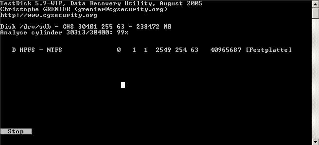

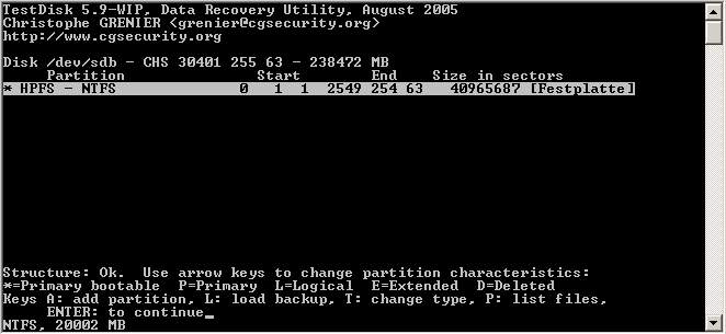

also erst ein screen von der analyse, und dann einer nach <save>...ist aber leider abgeschmiert bei dem 30313 (99%) cylinder, nach 3 stunden ... :(
edit:
hmm wollte es dann mal abbrechen weil nichts mehr passiert ist, enter gedrückt und er hat zu ende gezählt..
hier dann mal der screen nach der save Konfig

Wenn du keine Fehlermeldung gehabt hast kannst du es nochmal versuchen.
Ansonsten teile die mal mit.
Wenn Testdisk nicht funktioniert, brauchst du vielleicht Datenrettungssoftware.
Kann auch abbrechen bei Fehler im Dateisystem oder Sektoren.
Weiß man aber nicht genau.
Viele Grüße
Fiona

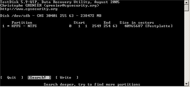

hmm also ich mache jetzt gerade das mit dem Search!, aber genau das gleiche hatte er ja eben schon gemacht? analysiert auch gerade wieder die cylinder, und das dauert ewig :eek:
falls es das gleiche ist, siehe bild 3. so sah es aus nach der analyse, und so siehts aus wenn ich den Search! button benutzen kann
Es wird nur deine erste Partition angezeigt.
Die Suche bei Analyse ist nicht genau.
Das beste Feature in Testdisk ist [Search] (tiefere Suche).
Dort werden Partitionen anhand von Bootsektoren und Backupsektoren gescannt und angezeigt.
Diese Suche dauert etwas länger.
Wenn für deine Partition D: ein backupsektor verfügbar ist, wird es erst ganz zum Schluß angezeigt, da der im letzten Cykinder der Festplatte liegt.
Ist genau Cylinder 30400 Head 254 und Sektor 63.
Wenn Testdisk aber vorher abbricht kann der nicht gefunden werden.
Dann hast du ein Problem mit dem Dateisystem und benötigst wahrscheinlich Datenrettungssoftware.
Auch ist es nicht gesagt, wenn wir die Partition wiederherstellen und ein Fehler im Dateisystem ist, das die Wiederherstellung erfolgreich ist.

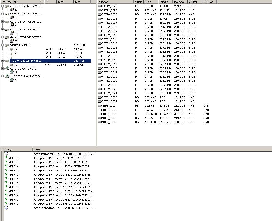

also so schauts aus nachdem ich "Open Drive File" auf der festplatte mit restorer2000 demo gemacht habe :eek:
Du solltest jetzt deine NTFS-Volumen durchsuchen da dein Dateisystem NTFS ist.
Überprüfe die oben im rechten Fenster auf deine gefundenen NTFS-Volumen (Partitionen).
Klicke einfach darauf.
Da dort mehrere angezeigt werden, kannst du zum nächsten wechseln indem du das Festplattesymbol oben im Menü ganz links anklickst.
Dann kannst du das nächste Volumen (Partition) anklicken und untersuchen.
Wichtig weil es bei Start 19,5 GB (nach C: ) und auch 213,2 GB groß angezeigt wird (abzüglich Slack) ist wahrscheinlich NTFS_0002.
Untersuche aber auch die anderen gefunden Volumen im Fall.
Teile es mit.
Viele Grüße
Fiona

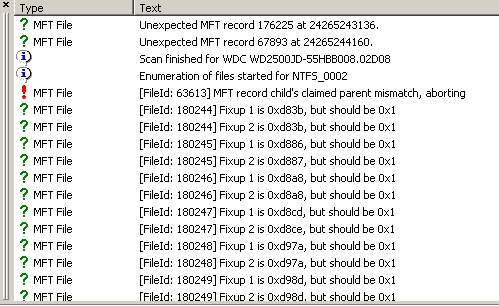

NTFS_002 scheint die richtige zu sein? denke ich.
es zeigt einen Root ordner an wo viele daten drauf sind die ich suchte, aber nicht alle daten sind in dem verzeichnis.
es gibt aber hunderte $$$Folder##### (##### sind nummern) ordner die ein rotes X haben..alles total ungeordnet (hier weiss ich wiederrum auch nicht ob es alle restlichen daten sind, habe es aber nicht alles durchgeschaut, weils etwas viel ist).
hier noch ein screenshot nachdem ich auf die NTFS_002 geklickt habe, vielleicht hilft das weiter
Wenn dieser Scan mit Fixup kommt kann es meistens repariert werden.
Info in diesem Post weiter unten.
Auch zur Ordnerstruktur;
https://www.computerbase.de/forum/threads/faq-datenrettung-testdisk-anleitung.110869/#post-1074675
Generell zu deiner Ordnerstruktur;
Ordner die rot markiert und diese Nummern $$$Folder##### haben sollten trotzdem durchsucht werden.
Da besteht die Möglichkeit das diese an einem anderen Ort gelegen sind und bei dir überschrieben sind oder nur noch einige Referenzen darauf verweisen.
Sieh auch im Post (Link).

also ich habe jetzt eine neue 250gb HDD und war schon am wiederherstellen der daten, aber manche haben 0 byte (wenn ich diese versuche wiederherzustellen, zeigt er mir das mit dem "? MFT File Fixup" an.
und sonst ist alles ok bis auf das die $$$Folder##### nicht geordnet sind, aber das kann man ja noch machen :D
