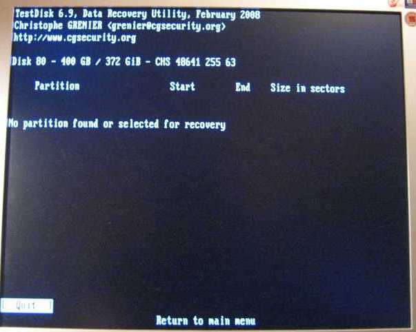

So, nun habe ich mal ein paar Bilder der Analyse(n) erstellt. Vielleicht helfen sie ja weiter, obwohl sie wirklich recht unaussagekräftig sind. Großes Sory wg. der Quali, kann nicht capturen, da von LiveCD ausgeführt... Aber man sollte alles erkenne können.
Das Log werd ich noch mal nachreichen, wenn ich testdisk nich live starte, sondern von einemm anderen PC aus.
Bild 1: Vor Analyse
Bild 2: Nach "normaler" Suche 1
Bild 3: Nach "normaler" Suche 2
Bild 4: Nach "deep search" 1
Bild 5: Nach "deep search" 2

Mit Rebuild BS stellt Testdisk einen neuen Bootsektor wieder her.
Jo, das hatte ich heute schonmal versucht, ließ es laufen, während ich weg war. Als ich wiederkam war genau das gleiche wie vorher zu erkennen, beide Bootsektoren "bad".
Sorry, das das hier so zäh verläuft, aber ich komm einfach nicht voran...
Kannst Du bitte nochmal über Advanced in das Menü Boot gehen und dann List ausführen, dann sollte das Verzeichnis kommen.
Hm, im Menü [Advanced] > [Boot] wird bei mir nur [Quit][Rebuild BS][Dump] angezeigt. Nicht zu sehen von
  • leider.
Probiere es mal mit Datenrettungssoftware und hier am besten mit Restorer2000, die Demo erlaubt zum testen Files bis etwa 128kB wieder herzustellen. Scanne bitte die Disk und nicht evtl. angezeigte Partitionen.
Ich habe jetzt mit Restorer2000 einen Scan ausführen lassen: Ergebnis war wieder mal nichts. Weder eine recognized partition noch irgendwelche Daten.
Was kann ich denn jetzt noch machen?
Im ersten Screen von Post #13 sehe ich zumindest eine Partition, werden Dir gleich nach Advanced zumindest die selben Partitionen angezeigt? Dann probiere mal Rebuild BS, vielleicht lässt sich ja ein Bootsektor erstellen, sonst bin ich so langsam mit meinem Latein am Ende.
