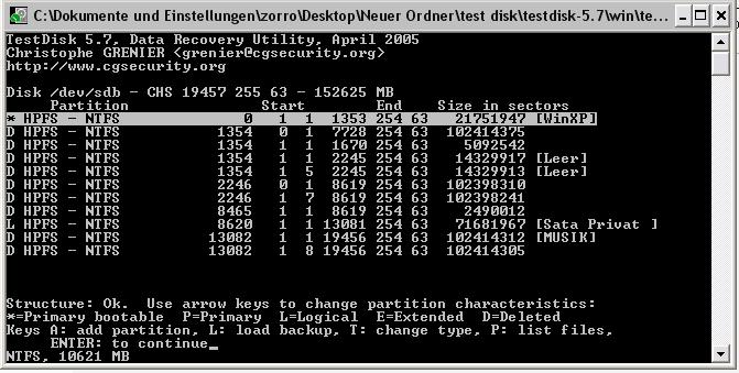

Starte mal Testdisk.
Gehe mit dem Pfeil nach rechts auf das Menü [Advanced].
Wähle dort die Partition und bestätige bei [Boot].
Setze mir einen Screenshot.
Viele Grüße
Fiona

Bestätige bitte mal mit Enter.
Setze mit dann einen Screenshot.
Gruß Fiona

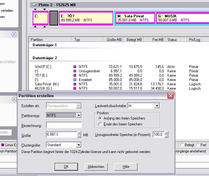

Soll ich Leer einfach mit PM neu herstellen, ja erst kam WinXp-Leer-Programme-.....
Ich habe es glaube ich anschließend Leer benannt.
Ich mach mal einen neustart ob sich nochwas ändert.
Wiederherstellen von Leer geht nicht aber vieleicht Erstellen, oder soll ich es mit TestDisk machen.

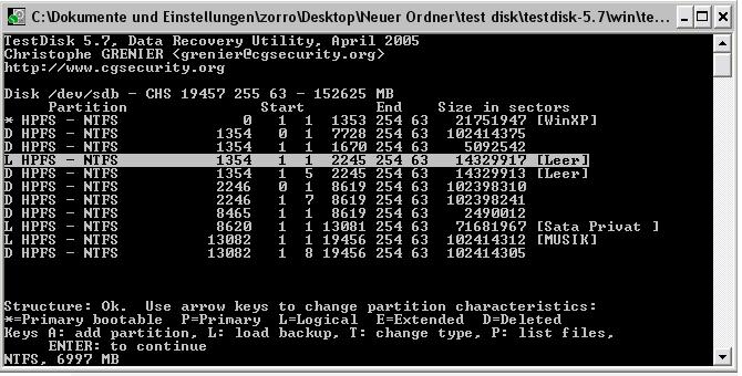

Lass das mal mit PM.
Testdisk arbeitet genauer und hat auch Bootsektorunterstützung.
Du mußt auch die jetzige Programm-Partition wo nicht funktioniert dazu auf D setzen.
Bei der Leer-Partition bitte die obere nehmen, da dort die Struktur mit
1354 1 1 245 254 63 stimmt.
Die ist von der Struktur ein logisches Laufwerk und muß auf L gesetzt werden.
Die andere (untere Leer) ist verkehrt.
Siehst du an den Wert 5.
Ansonsten wie in Anleitung für Write und Bootsektor.
Ich gehe jetzt demnächst in Garten.
Bin aber in den nächsten Stunden wieder zurück.
Viele Grüße
Fiona

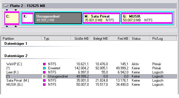

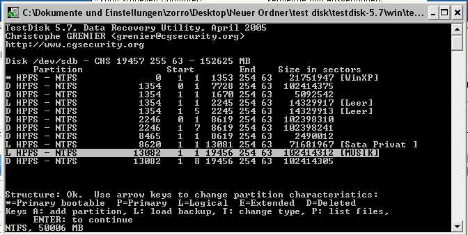

Erster Screen ohne änderung zweiter mit. Ist zwar schade wenn meine Programme weg sind aber dann mach ich mal Win neu drauf und baue alles wiedermal neu auf. Ist schon lange her wie ich das das letzte mal gemacht hab.

Das passt.
Markiere mal die Leer Partition und lese mal die letzte Zeile ganz unten am Screen.
Teile es mal mit.
Gruß Fiona

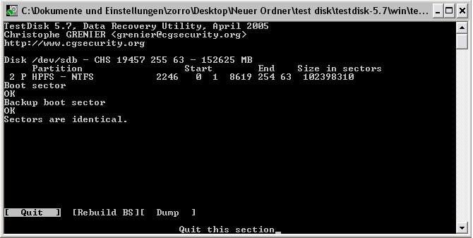

Gut passt alles, Bootsektor ist auch OK.
Einfach mit Enter bestätigen.
Gehe dann auf Write und bestätige mit Enter und y.
Starte bitte neu und überprüfe das Ergebnis.
Ansonsten gehts später weiter! :)
Viele Grüße
Fiona
OK Leer ist da und alles andere bis auf ehmalige Programme geht.
Ich hab hier den Screen von PM.
Jetzt geht es nur noch darum die Parti.. zu formatieren, wiederherstellen mit PM geht nicht, hab einfach mal probiert.
