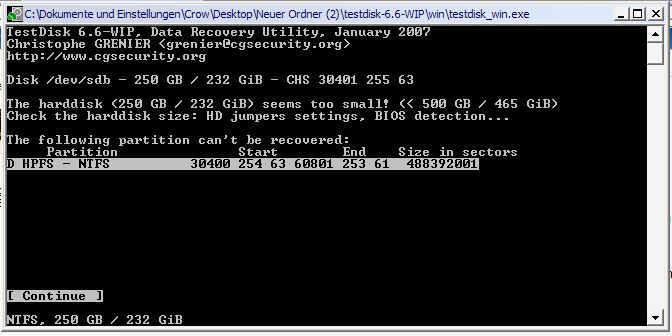

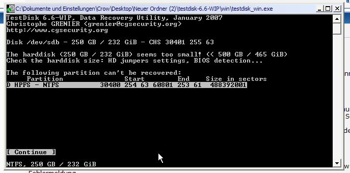

Habe danach die Anleitung zu Testdisk gefunden und dass ist dabei rausgekommen ''siehe Foto''.
Wie es aussieht sind die Daten auch mit Testdisk nicht wiederherzustellen.:(

Mir fehlt die Info ob du bei deinem letzten Bild die Partitionen markiert hattest und p gedrückt ob deine Daten oder eine Fehlermeldung angezeigt wird.

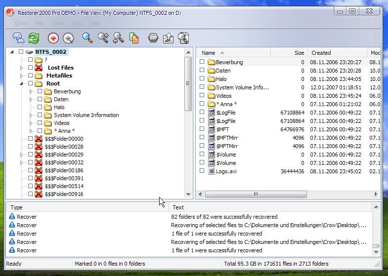

Hier noch die Bilder von testdisk: EDIT/ Aber in keinem der Ordner ist was.
Lasse gerade Restorer2000 und PCInspector (JPG) laufen.
EDIT/ Restorer2000 hat zwar ein paar Daten gefunden die sind aber vermutlich kaputt. Habe nur Word Dateien öffnen können.

Sieht wohl nach einem beschädigten Dateisystem aus.

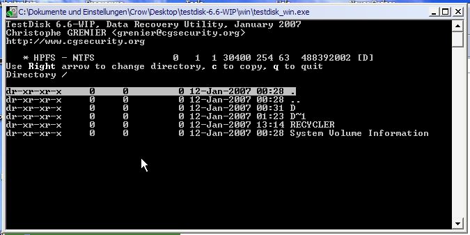

Das ist der derzeitige forschritt von testdisk der hat aber bis jetzt nur Müll (fast) gefunden.:freak:

Photorec arbeitet bei Bilder eigentlich sehr zuverlässig.
Ist das das endgültige Ergebnis und teile mal mit ob die Dateien korrupt sind?
