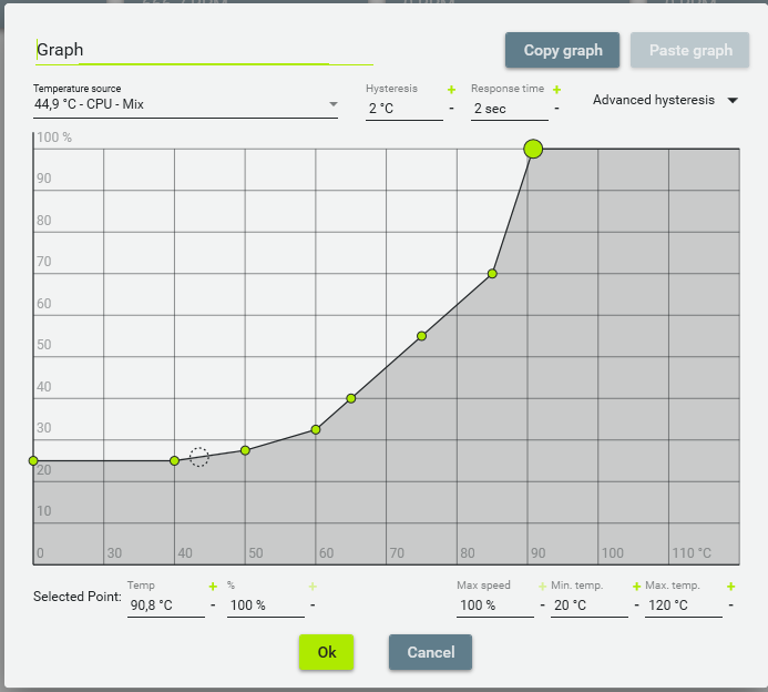

Hier mal wie ich es umgesetzt habe:
Ich würde den CPU-Lüfter bis 60° C langsam laufen lassen und erst ab 90 oder 88° C auf 100% gehen. Die Zwischenschritte dann nach deinem Empfinden zur Lautstärke.
Gehäuselüfter würde ich im idle bei 400-800 U/min laufen lassen, unter voller Last bis zu 1200 U/min. Das hängt aber auch vom Durchmesser des Lüfters ab. Größere Lüfter können langsamer drehen als kleine, um die gleiche Menge Luft zu bewegen.
Schau doch erstmal, bei welcher Minimaldrehzahl du deine CPU vom Drosseln (ab 89 Grad) abhälst bzw. wo das Drosseln minimal ist.

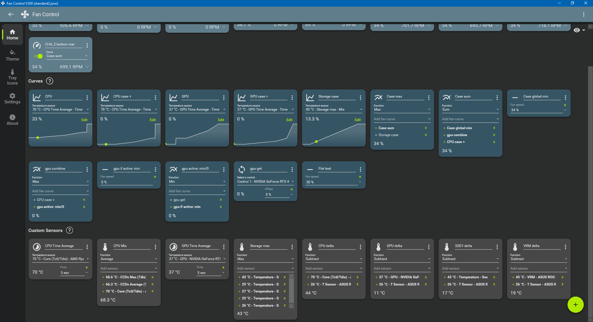

schau dir mal fancontrol an, da kannst du deine lüfter nach anderen werten als nur cpu- oder mb-temperatur steuern. die gpu heizt ja auch mit und ist leiser, wenn der backofen mehr frischluft enthält.
du kannst recht einfach testen, welche drehzahl(lautstärke) bei voll/teillast/leerlauf welche temperaturen verursacht und wie gut du damit leben kannst.
zum glätten gegen spikes hilft die funktion time average, alternativ kann man die rampen der lüfter reduzieren

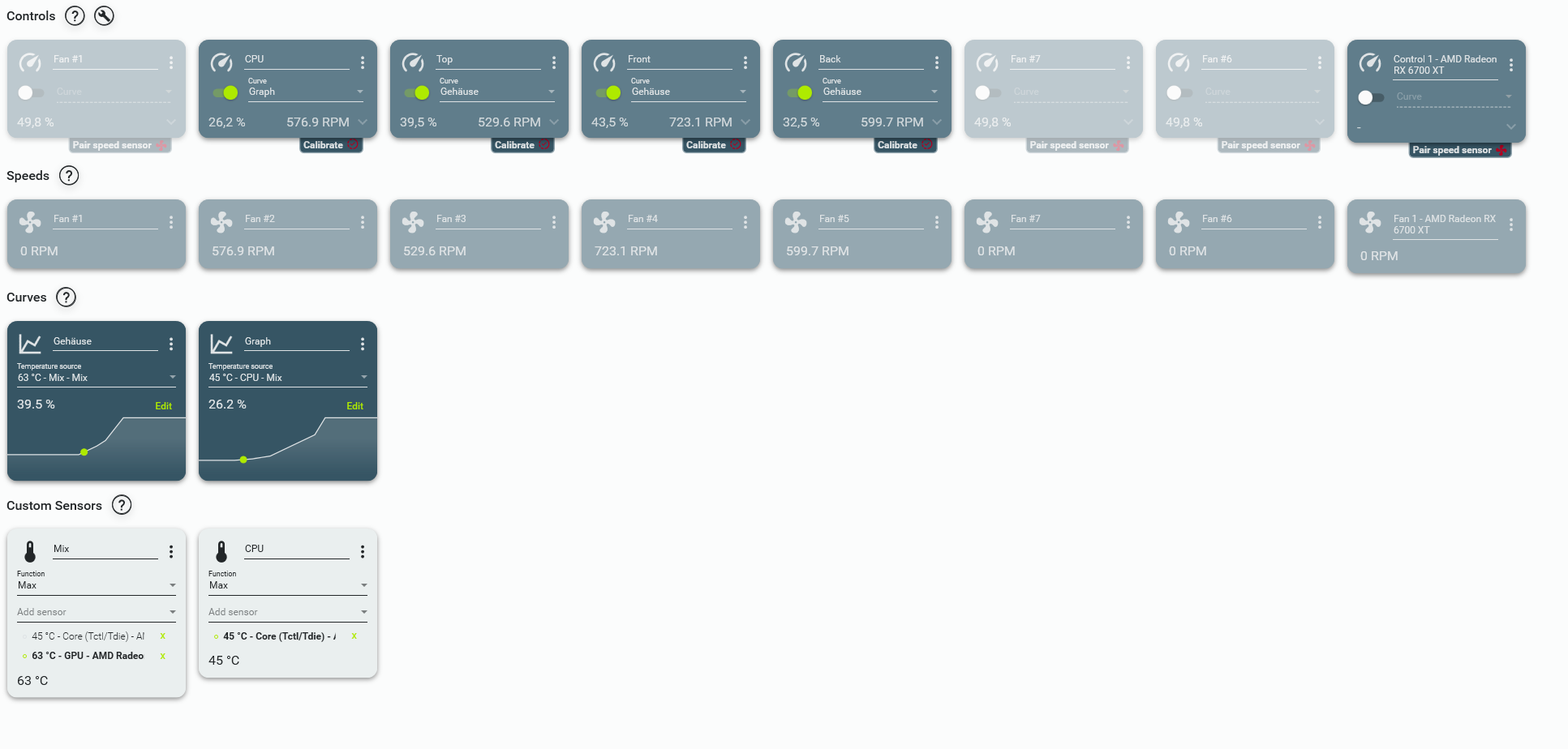

Ansonsten, wenn es sich evtl. um ein älteres System handelt oder um Header, die du nicht sauber über das BIOS steuern kannst, dann ist Fan Control tatsächlich die beste Alternative. Ich nutze es z.B. am Sandy Bridge-PC meiner Tochter, wo sich die Lüfter im überschaubaren BIOS nicht wirklich gut steuern lassen.

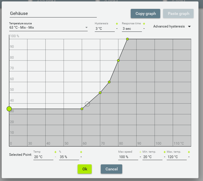

Gehäuselüfter würd ich über die Systemtemp oder über die Temp des PCIe Slots oder über einen irgenwo platzierten Tempfühler steuern, z.B. auf der Backplate der Graka könnte man den setzen. Da reichen normal so 600-700 RPM für Idle, 800-1000 RPM Game und 1200-1300 RPM Vollast.
Dann hält sich audh der Krach in Grenzen.
