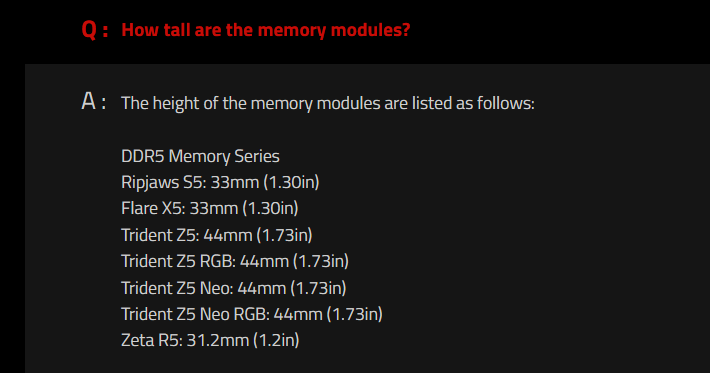

Wenn ich einen DDR5-Speicherbaustein z.B. der Höhe 35 mm einstecke, welcher Abstand ergibt sich dann Mainboard-Grund bis zum oberer Rand des Bausteins?
(D.h. wie hoch ist der Boden des Sockels?)
So, dann bleiben von G.SKILL nur die Ripjaws, die Trident Z5 scheiden aus.
Was ist denn hier der Unterschied, sind die Ripjaws schlechter?

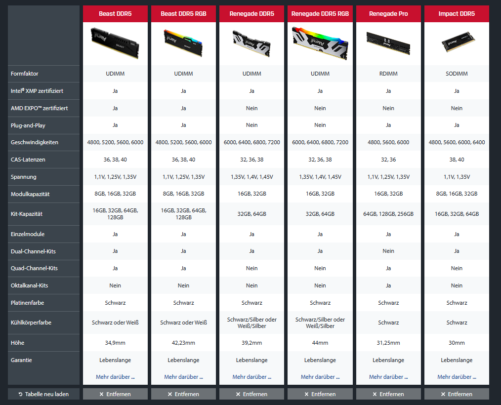

Von Kingston bleiben die Renegade mit Bauhöhe 39,2 mm und die Beast, die deutlich günstiger sind.
Wie fällt denn der Vergleich Ripjaws / Renegade aus?
Und sind die 6000er Beast 36-38-38-80 merkbar langsamer als die 6000er Renegade 32-38-38-80 ?
@Schraubenwender
