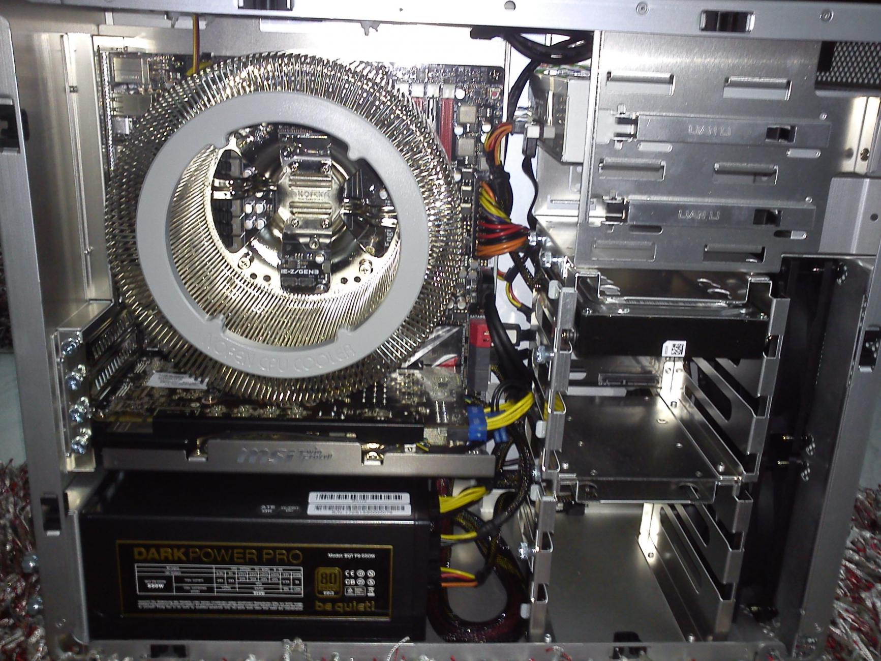

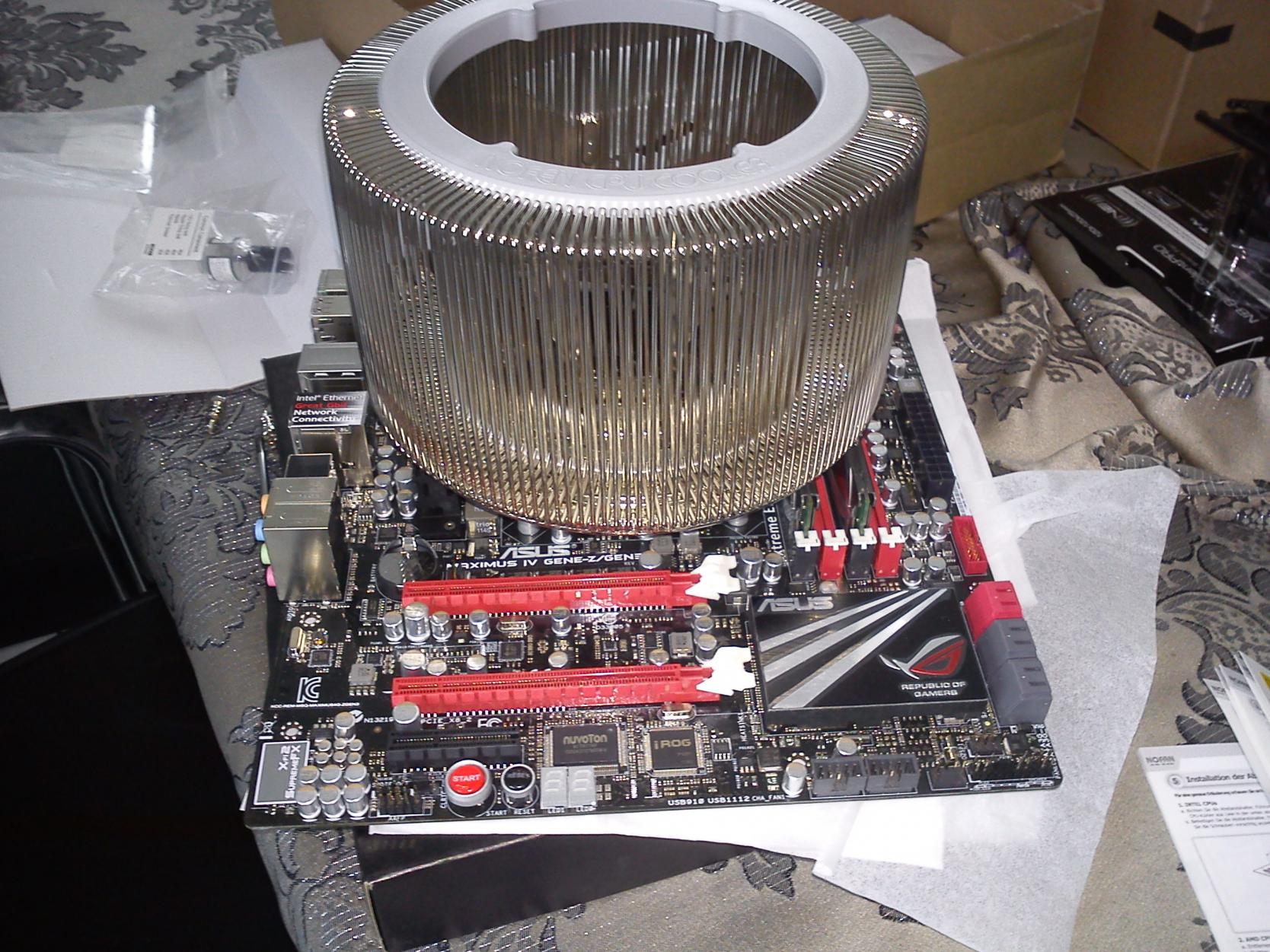

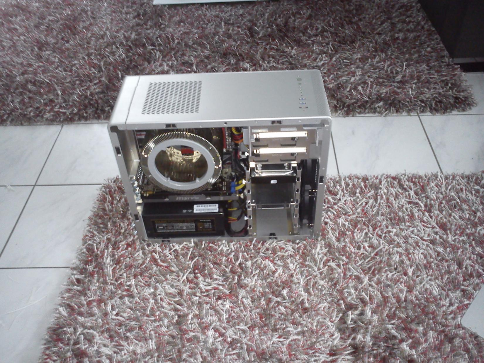

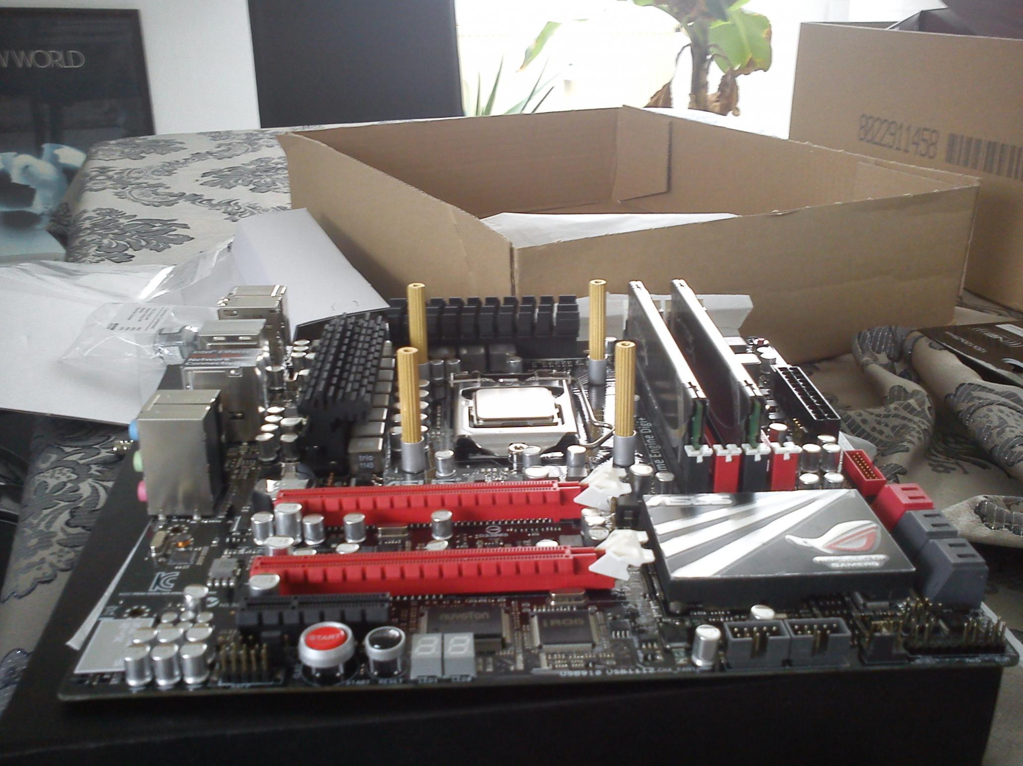

So, habe nun der Kühler eingebaut.
Muss hier noch einmal betonen das es sich um einen sehr kleinen Midi-Tower handelt.
Lüfter verwende ich 2x Noiseblocker PL1 in der Front und 1x Scythe Jyu Slim im Deckel.
Die Temps im idle liegen bei ca. 30° und unter Last mit Prime95 bei ca. 60°.
Hier einfach mal ein paar Bilder. Wurden mit meinem Handy gemacht, sorry für die schlechte Quali.
Gruß
Edit:
Nach einer Weile Prime95 hat sich herausgestellt das die Temps auf über 70° hoch gingen. Das war aber nicht das Problem, sondern die Temps gehen durch die passive Kühlung nur wieder sehr sehr langsam runter und erreichen so gut wie nie die idle Temp wie vor dem Primetest.
Da ich nichts riskieren will, hab ich die Waschtrommel wieder runtergenommen und meinen kleinen Noctua Kühler U9B montiert.
Lautstärke technisch hat sich nichts geändert, der 92 Lüfter am Kühler ist nahezu unhörbar und die Temps sind wieder Top.
Hat trotzdem Spaß gemacht das Ungetüm zu montieren ^^
Gruß

@Askevar
Hattest Du die CPU auch undervoltet? Mich wundert ein wenig, dass Du mit dem Monster solche Temperaturprobleme hattest. Mein kleiner Noctua hatte das im Griff, und auch nur mit 2 Silent-Lüftern im Gehäuse.
Und ich gebe Northor recht, mit so einem Netzteil macht eine passive CPU-Kühlung eigentlich keinen Sinn. Wie schon erwähnt, silent funktioniert nur als Gesamtkonzept, nicht wenn man sich nur auf eine einzelne Komponente konzentriert.

Das ist mir schon klar, es war auch mehr ein experiment rein aus interesse.
abgesehen davon wäre das gehäuse einfach für eine reine passiv kühlung ohne lüfter nicht geeignet.
Hierfür braucht man schon ein großes mesh gehäuse, das genug frischluft an den kühler gelangt. Selbst mit undervolten ist jeder andere tower kühler wahrscheinlich besser in der performance.
Hätte ich die gehäuselüfter weg gelassen, wären die temps jenseits von gut und böse gewesen.
da fällt das sehr leise netzteil wirklich nicht ins gewicht.
