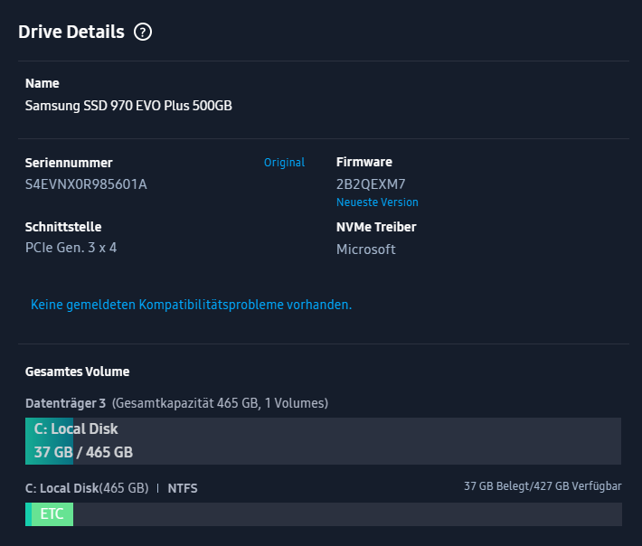

Heist das auf dem Bild das C die Samsung ist? (das magican programm von samung)
Gut das könnte ich zusätzlich absichern indem ich mal alle abstecke außer der samsung m2 und wenn windows dann ganz normal startet sollte die ja C(windows) sein oder?
Würde ich mal von ausgehen steht doch der Laufwerksbuchstabe mit da, ansonsten kannst es auch im Taskmanager unter Leistung sehen, links auf die Datenträger gehen steht denn auch mit bei obs HDD oder SSD ist und wenn eine ausgewählt hast wird da auf der rechten Seite auch der Name vom Datenträger mit angezeigt.
Wenn dich das noch immer nicht beruhigt, kannst auch den Dateiexplorer öffnen und bei C nen Rechtsklick machen auf Eigenschaften gehen, da wird dann zumindest auch die Speichermenge mit angezeigt.

Ja stimmt im Taskmanager steht auch das die C die Samsung ist, super! Dann scheint das auch so zu sein. Nur komisch das bei der Installation Windows nicht erkannt hat was das für eine ist :)
Ja, in der Datenträgerverwaltung steht auch diese Größe. Nur auch der Name nicht. Aber in dem Fall bei den anderen auch nicht.
@IchbinbeiCB @bisy @mae1cum77 @Vegeta59
Also alles geklärt! An allen wichtigen Stellen kann man sehen das es die Samsung sein muss und ist.
Danke euch :)

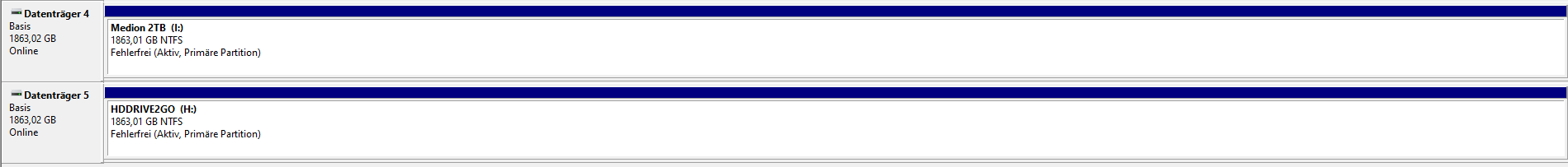

Poste doch mal bitte ein Screenshot, von der Datenträgerverwaltung unten von der Balkensicht
@bisy Sorry für die späte ANtwort :)
Du wirst Recht haben :). Bei Datenträger 2 sieht man übrigens meine 1TB festplatte, intern, die nicht auf windows verwendbar also nicht normal angezeigt wird leider...Ich meine im bios/uefi ist die 1TB angezeigt..
Die Screenshots der Datenträgerverwaltung
