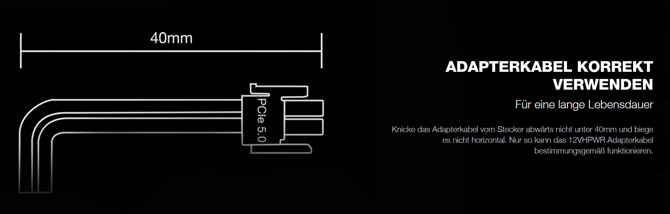

Das Aufrunden des Puffers ist immer eine gute Sache, da du sowieso wegen dem neuen NVIDIA Stromstecker mehr Platz brauchst, mehr umso besser:
Vorallem beachte dies hier:
(Quelle: Von der be quiet! Webseite gesnipped)

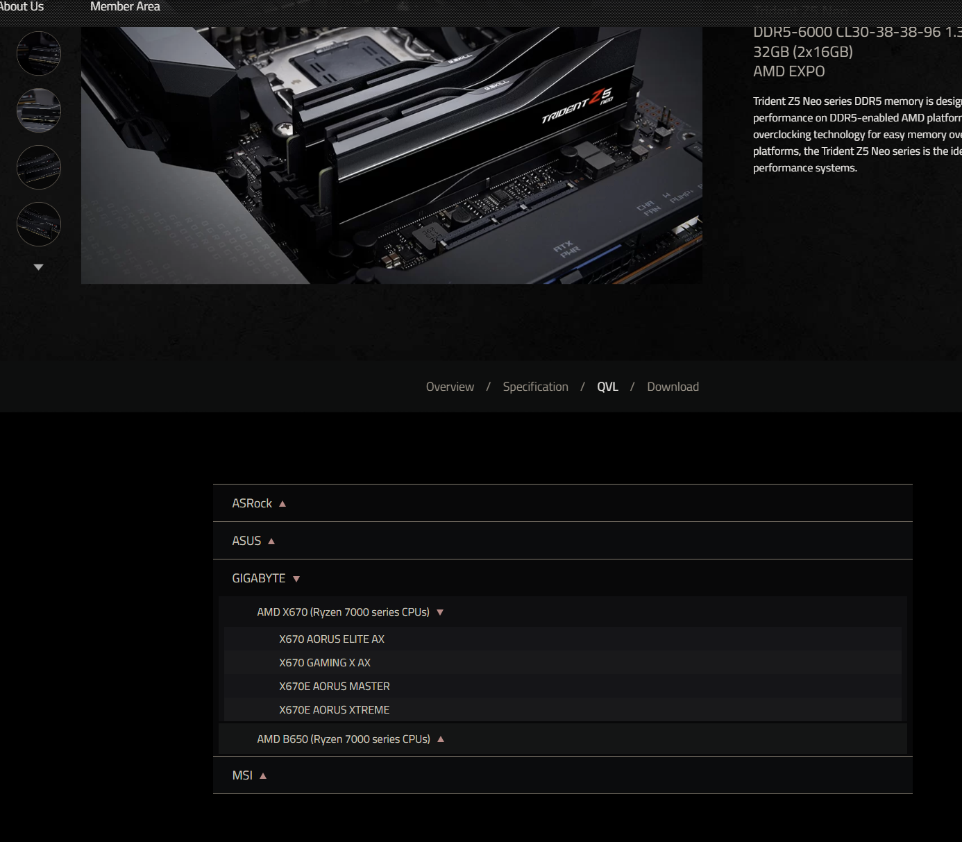

Zum RAM:
Also ich persönlich hätte den G.Skill genommen: 1. Der sieht viel stylischer aus :D Und einige gute GIGABYTE Boards stehen sogar in der QVL mit drinne:
