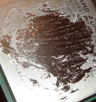

Ich habe mit einem feinen pinsel so lange gewischt und gerubbelt bis das so aussah.... (3min)
