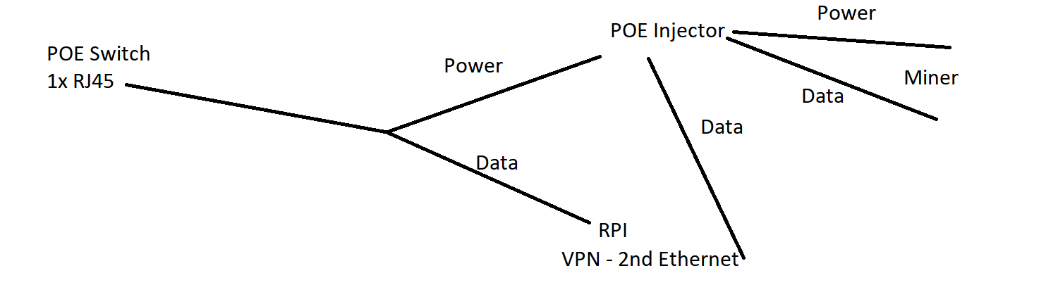

ich frage mich ob, ich ein Patch Kabel CAT 5 oder höher entsprechend splitten könnte, sodass 2 Adernpaare nur für Strom und die anderen 2 für den Datenaustausch fungieren. Ich möchte einen Helium Miner aufstellen und benötige einen VPN, möchte den Raspberry nicht an der gleichen Stelle wie den Miner aufstellen. Daher habe ich mir folgendes überlegt.
1 Ethernet Kabel aufteilen und Strom only abzweigen, die restlichen 2 Adernpaare würde ich für die Datenübertragung für den Raspberry nutzen, der die VPN Verbindung aufbaut. Aus dem Raspberry kommt via 2. Ethernet Port ein Patchkabel, dass wieder zusammen mit den 2 Adernpaaren aus dem POE Switch verlaufen wieder zusammen, sodass ich den Miner via POE Splitter mit Strom und Daten füttern kann.
Vielleicht habe ich einen bösen Denkfehler, wüsste jedenfalls keine elegantere Lösung - sofern diese überhaupt machbar ist.
RPi direkt an den Switch mit dem 1. LAN-Port.
PoE-Injector an den 2. LAN-Port vom RPi.
Anderes Ende vom PoE-Injector an den Miner.

Der PoE-Injector bekommt keinen Saft vom RPI, zudem ist am Injector noch ein USB C Kabel, das für die Stromversorgung des Miners zuständig ist.

Vielleichst machst du mal klarer, wie die Räumlichkeiten eigentlich aussehen bzw. welche Geräte zusammen in einem Raum stehen und wo du 220V aus der Wand holen kannst.
Deine Skizze lese ich so, dass du einen PoE-Injektor per PoE speisen willst?
Auch das widerspricht deiner Skizze.

POE Switch steht im Keller, ich habe nur ein Verlegekabel bis auf das Dach gezogen, dabei soll es auch bleiben.
Der Miner soll alleine in einer Outdoorbox auf dem Dach stehen. Die 5V kommen an, ich habe das Konstrukt bereits ohne Raspberry, bzw. mit nur dem PoE Injector getestet. Der Miner ist ein Sensecap, d.h. ein Raspberry 4.

Du hast also keinen passiven PoE-Splitter, sondern einen mit Stepdown auf 5V, das hatte ich falsch verstanden.
Afaik liegt PoE auf Adern 4+5, weshalb die verdrillten Paare 3+4 und 5+6 nicht mehr nutzbar sind. Bleiben also die Adernpaare 1+2 und 7+8, welche du nach oben führen kannst, sodass am Miner 100 MBit ankommen. Der Raspi muss bei diesem Setup am gleichen Standort stehen wie der Switch.

5V-Netzteil unten an 2 offene Adern anlöten und USB-C-Kabel oben an offene Adern anlöten.
So hättest du die freie Wahl, welche der Adern du für die Spannungsversorgung benutzt (wobei moderne Netzwerkhardware eigentlich mit 2 beliebigen verdrillten Paaren 100 mbit machen sollte)
Nice, so werde ich es machen. Ist wohl am einfachsten :)

Zuerst die Datenleitungen auflegen, den Miner oben (z.B. per Powerbank) mit Strom versorgen und testen, ob die Netzwerkverbindung funktioniert.
Und bevorzugt sind für 100mbit wohl die Paare 1+2 und 3+6 zu verwenden, sodass z.B. 7+8 per Strom frei wären.
