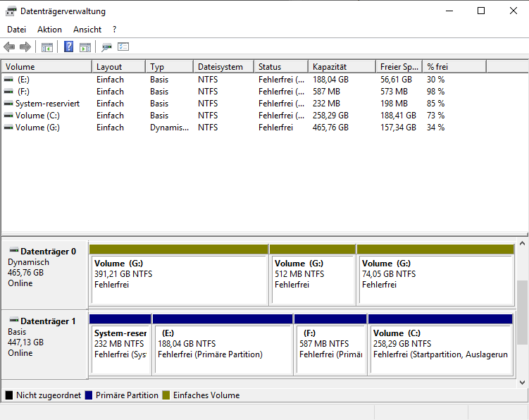

Wie willst nun vorgehen? Die 2. Windows Installation behalten oder die ursprüngliche reparieren. Mal kurz abklären , Datenträgerverwaltung aufrufen und bitte Screenshot anfertigen.

Würde denke die neue behalten wollen, funktioniert ja soweit alles und alle meine Dateien sind auch noch da. Wäre halt cool wenn ich dann das alte Windows löschen kann, um Speicher zu sparen
Woher weiß ich denn jetzt auf welcher das aktuelle System drauf ist? Und will ja nur das windows löschen, da sind ja auch noch weitere daten drauf
Alles klar, insgesamt gesehen eigentlich eine sinnvolle Entscheidung.. Must halt alle Progs neu installieren.
Mit dem windows-internen Tool Msconfig lässt sich der Entry für die geschossene "alte" Windows-Installation aus dem BCD-Speicher entfernen.
Aktuelles Betriebssystem = die neue Installation wo du gerade online bist, den 2. weiteren Eintrag einfach löschen.
Ich würde die alte Partition nicht unbesehen löschen/formatieren -da finden sich in deinem alten Benutzerprofil sicher noch Daten welche du behalten möchtest.
