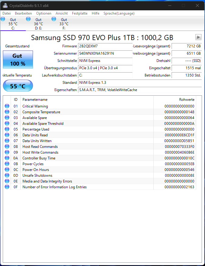

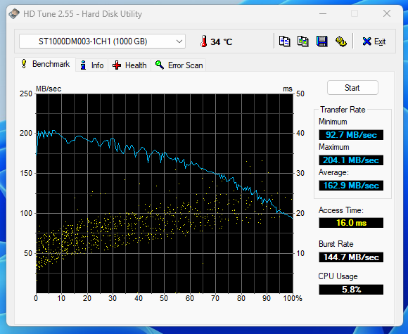

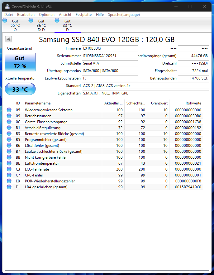

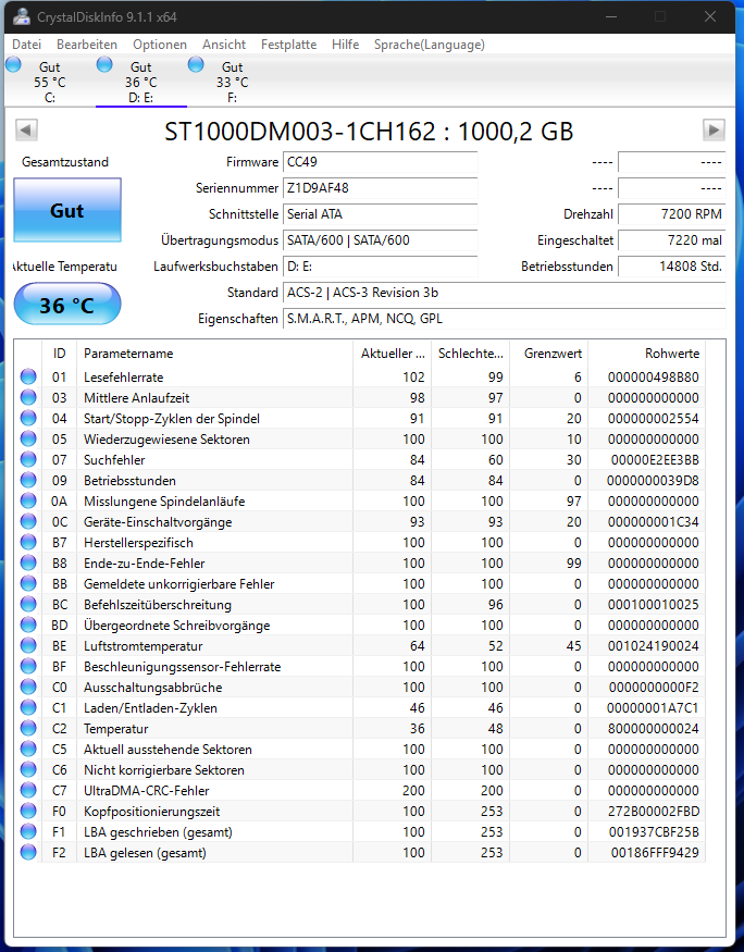

CrystalDiskInfo.
Hier die Screenshots con CrystalDisk
