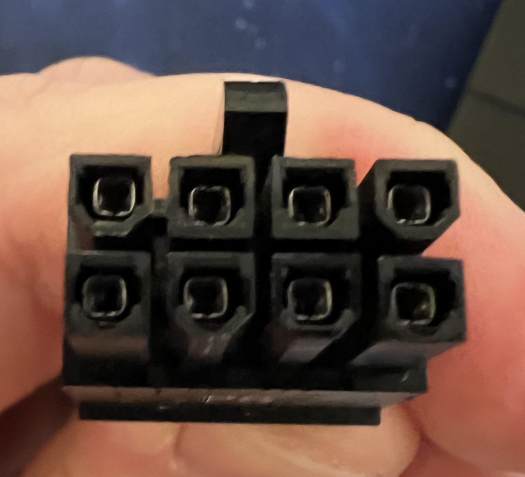

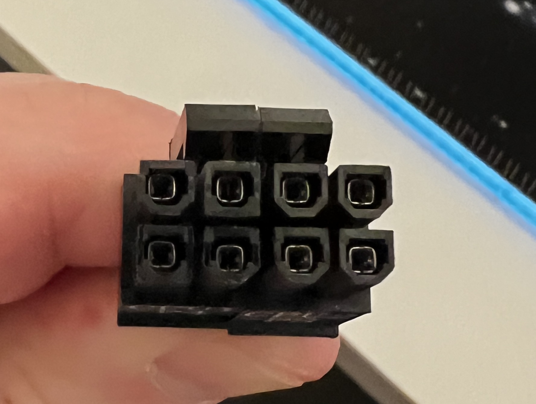

Nochmal die Frage.... hast du BEIDE ANSCHLÜSSE genutzt. 4Pin und 8PIN, mit dem neuen NT?
Firefly2023
Vice Admiral
- Sep. 2023
- 7.085
Das erste Bild ist der 2x4 Pin und das 2.Bild der 8Pin Stecker bei mir. Du siehst sie sind auch nicht identisch und trotzdem passt der 2x4 auch in den 8-Pin Anschluss. Der 2x4 ist identisch mit meinem, rund und halbrund sind gleich. Also muss es bei dir an etwas anderem liegen.
Ich verstehe aber nicht, wie das alte Kabel funktionieren kann mit dem neuen Netzteil beim Mainboard Anschluss und das neue nicht.
Das ergibt alles vorne und hinten keinen Sinn also ich kann mir da kein Bild machen…
