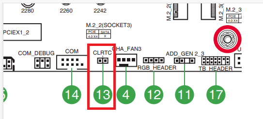

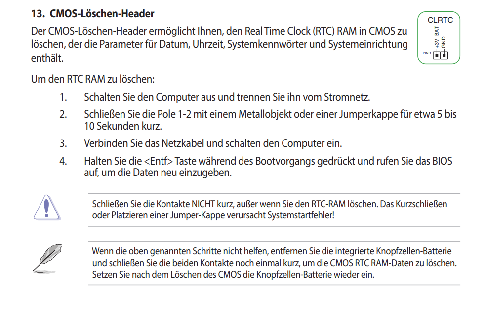

Hast du eigentlich nach dem Zusammenbau und vor erstem Einschalten einen CMOS Clear durchgeführt?
Das sollte man eigentlich immer machen damit alle Geräte neu initialisiert werden und im BIOS nicht Einstellungen von Tests des Herstellers vorhanden sind.
Wenn das hier dein Board ist:
Hier die Anleitung aus dem Handbuch:
Danach im BIOS die Uhrzeit kontrollieren und XMP aktivieren.

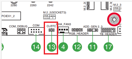

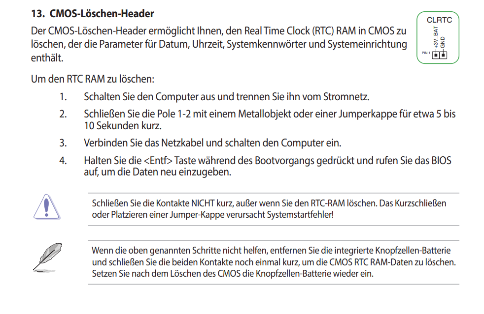

Das versuche ich direkt, die GPU wird wirklich nirgendwo angezeigt oder erkannt. Habe sie nochmal neu angeschlossen und geklickt hat es auch..
