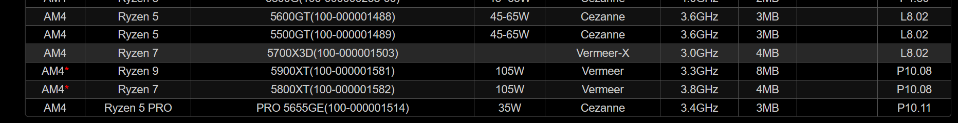

Das Board unterstützt laut Hersteller zwar einen 5800x3d, dieser ist aber nicht mehr zu sinnvollen Preisen zu bekommen...
Der 5700X3D ist nicht aufgeführt - und damit eine Wundertüte, die ich ungern kaufen würde um dann festzustellen, dass er nicht läuft.
wird laufen.. er tut es auf den Asrock B350 Boards
und auf meinem ASRock B450 Pro4 auch -> https://www.asrock.com/MB/AMD/B450 Pro4/index.asp#BIOS
Also mein eigenes B450 Pro4 beschwert sich nicht.

Dass der 5700x3d in dem Board läuft ist klasse, wieso ich den in der Comp-List nicht gesehen habe ist mir gerade ein Rätsel... - denke damit wäre er dann eine Weile gut aufgestellt.

Du bist wahrscheinlich einfach nicht nach unten gescrollt. In den Listen sind Nachzügler oft sonstwo in den hintersten Zeilen, daher immer ganz durchgucken, Sortierfunktion nutzen oder das gute alte Strg+F.
