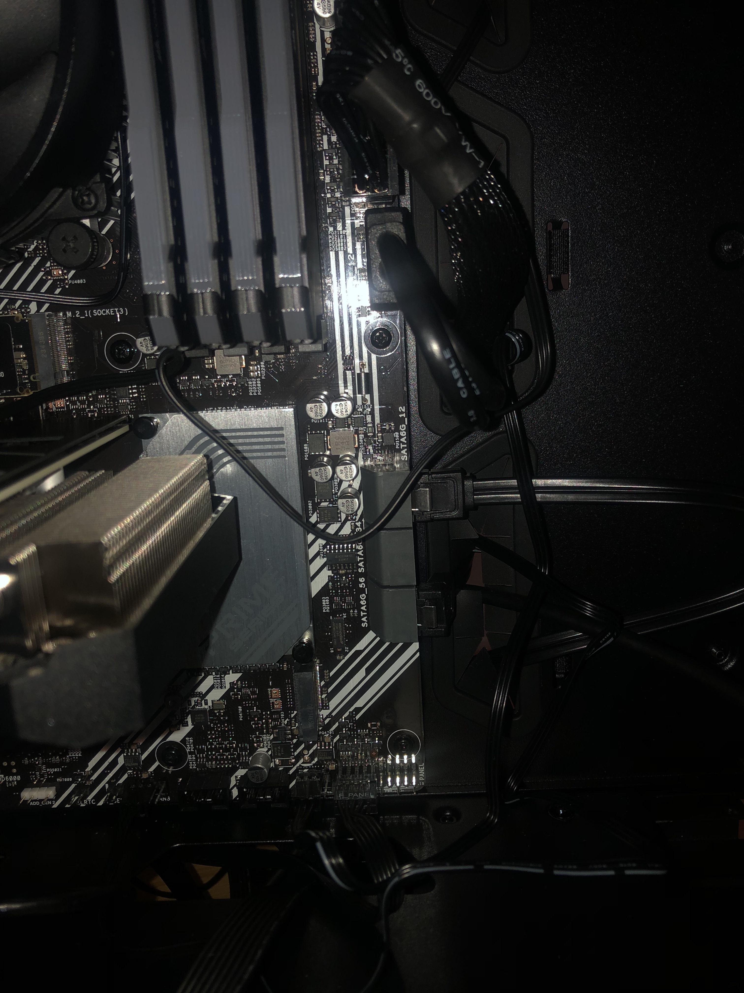

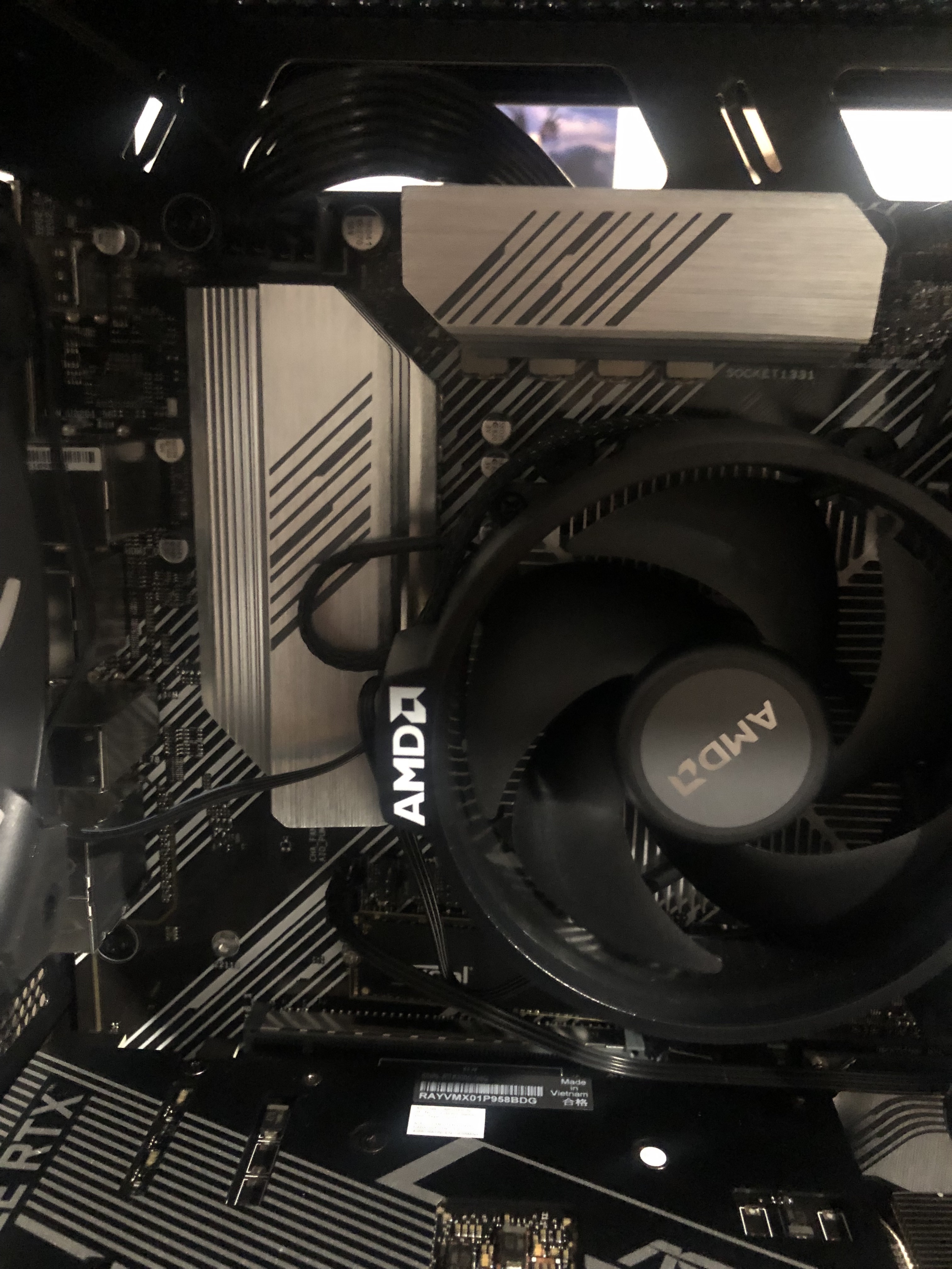

Doch das geht und wäre nicht der erste, aber kann auch sein das die da sind nur, Auf dem Bild entsteht kein Schatten von MB auf dem Gehäuse, daher meine Vermutung.
Also es ist auf jeden Fall ein Abstand zwischen MB und Gehäuse, aber vielleicht ist das immer so?

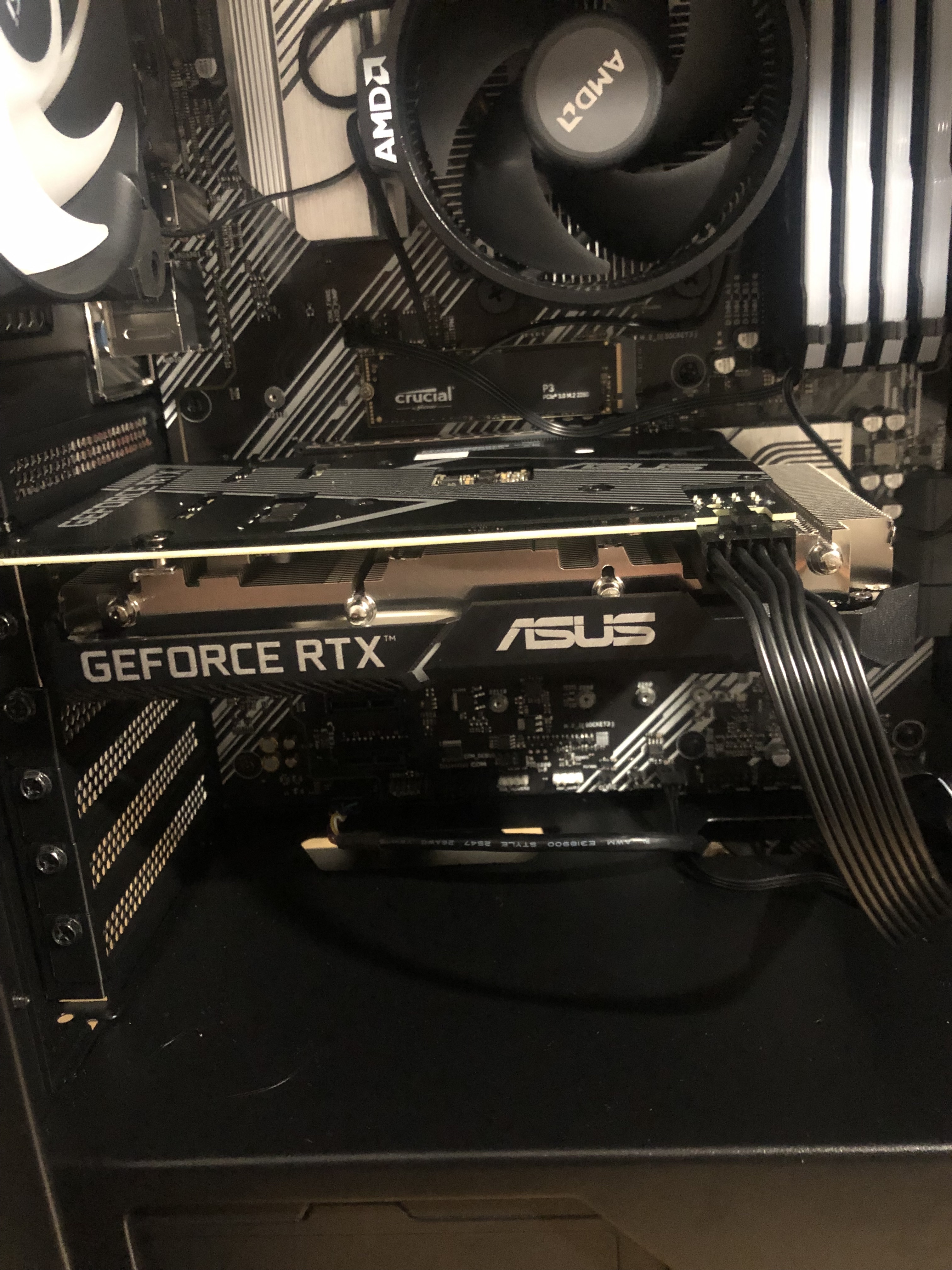

Das Kabel an der Grafikkarte ist ein 6+2? Es sieht fast nach einem 4+4/(-Pin aus, welches für die CPU gedacht ist?
Ja, ist 6+2. Es steht auf der Unterseite vom Kabel auch VGA

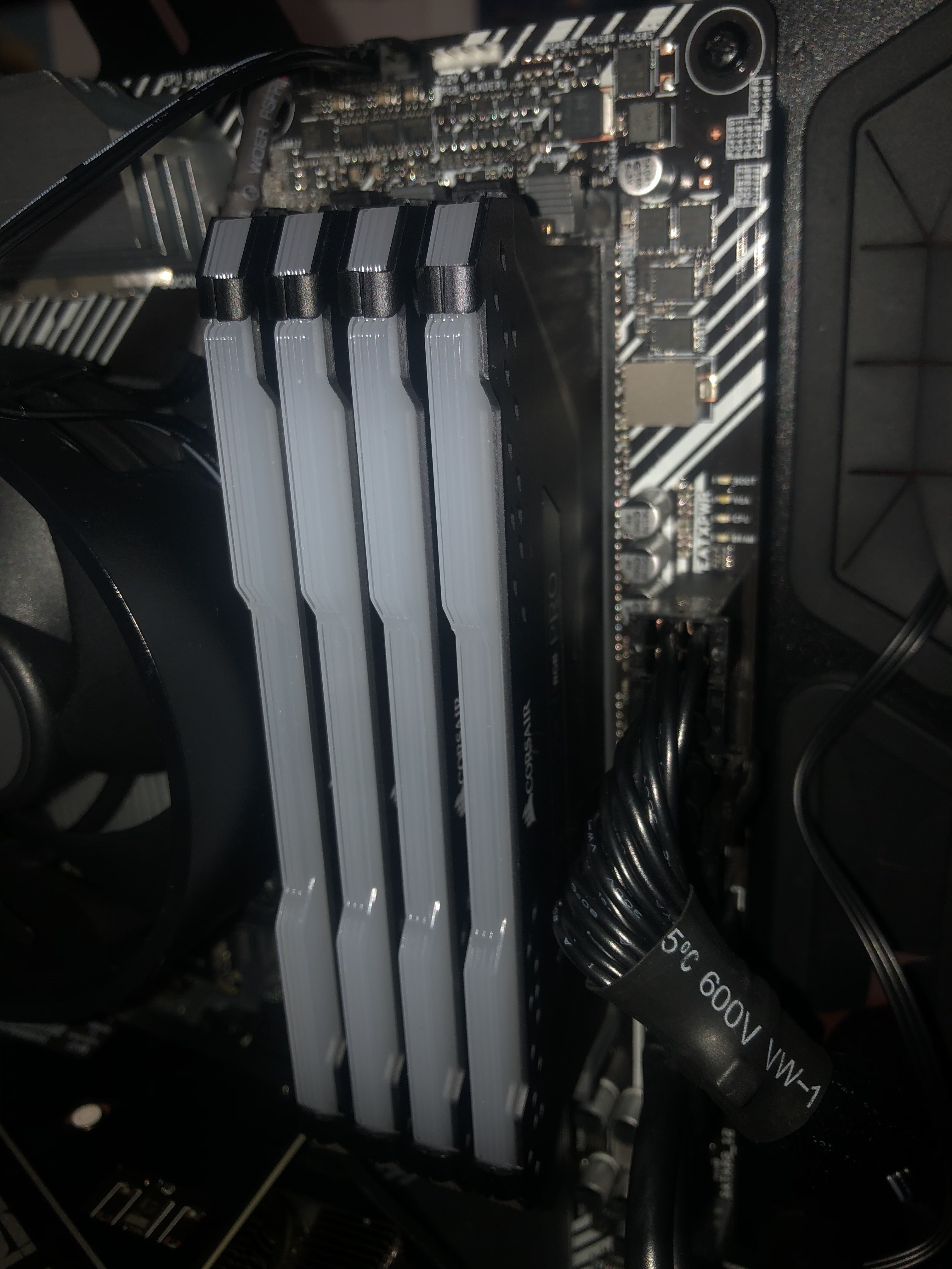

Hast du es auch mal mit nur einem RAM Riegel in A2 probiert wie im Handbuch beschrieben?
Das schon ausprobiert?
Hab's jetzt grade nur mit A2 probiert, aber da ändert sich leider nichts

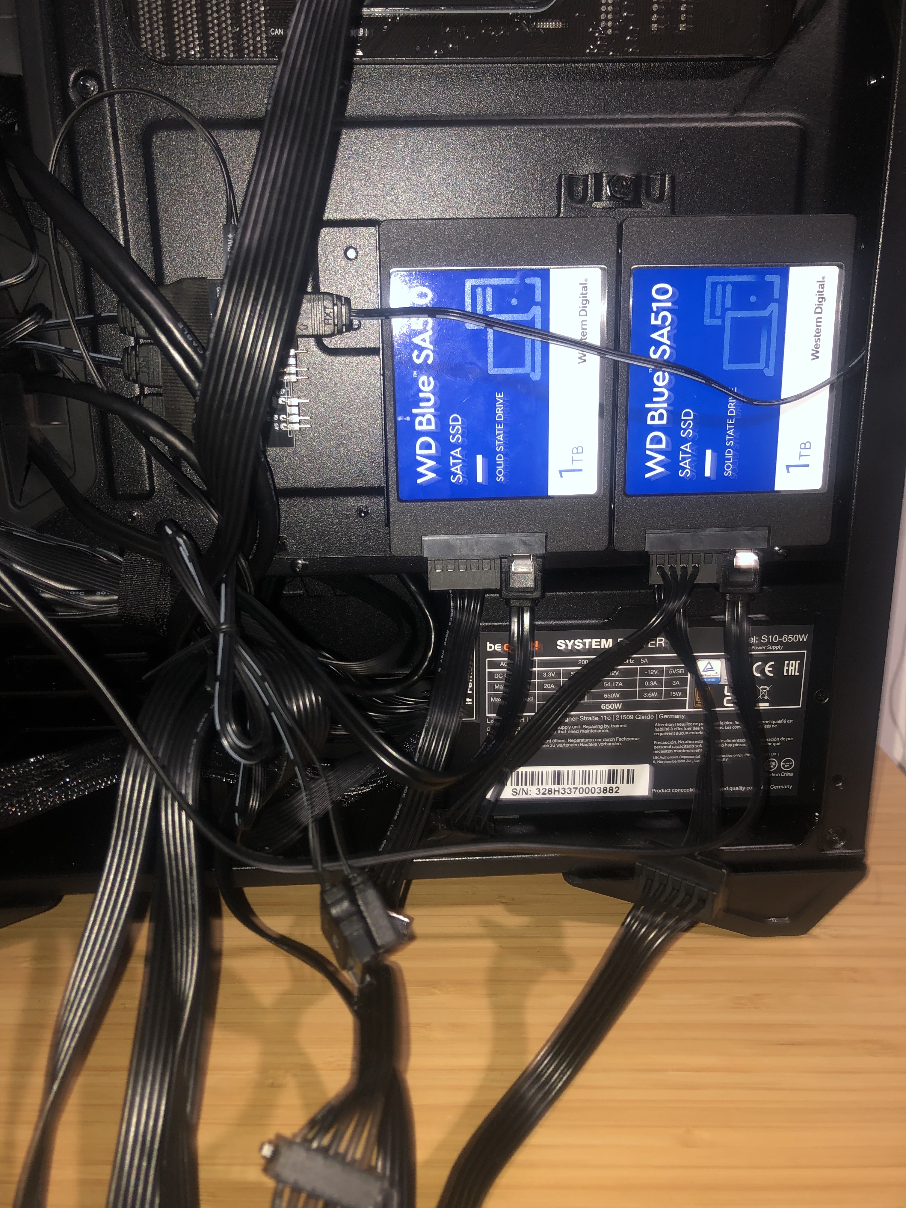

Hier sind mal Fotos. Ich hoffe, man kann da etwas sehen! Und sorry für's Durcheinander :(
Bau doch erst mal nur ein RAM Riegel plus Grafikkarte ein und klem alles ab was du nicht brauchst.
Und am besten außerhalb vom Gehäuse um sicher zu sein das die Komponenten überbaut funktionieren.
Wenn das dann laufen sollte man man es ins Gehäuse verfrachten und dann nacheinander die Sachen anschließen.

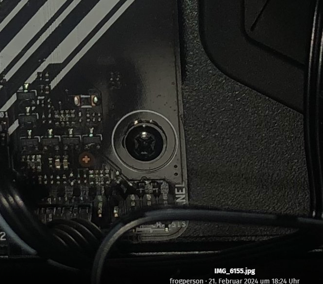

Sieht für mich nach keinen Abstandhalter aus ;-)
...whoops. Aah, dann werde ich mir das wohl genauer anschauen müssen, danke. Ich glaub nicht, dass bei mir welche dabei waren (oder zumindest finde ich grad nur normale Schrauben), aber daran könnt's liegen...

Die sind mittlerweile in nahezu allen Gehäusen vormontiert, leider auch manchmal an Stellen, an denen man sie entfernen muss (z.B. Deepcool), deshalb alles ausbauen und prüfen und nicht wieder ohne jegliche Kenntnisse Komponenten zusammenwürfeln und drauf los bauen, das kann teuer werden (hatte vor 2 Wochen einen Kunden, bei dem falsch gesetzte Abstandshalter ihn ein Board und einen 5900x gekostet haben!).
Ich hab jetzt gerade das MB rausgenommen, aber beim Case scheinen schon Abstandhalter verbaut zu sein, oder? :0
Ich werde jetzt mal versuchen, die Komponenten nacheinander zu prüfen und schauen, ob ich die SSD's richtig angebracht habe...

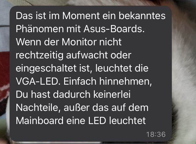

Es kann sein, dass das VGA LED leuchtet, weil der Monitor dann nicht antwortet, aber mal sehen...
