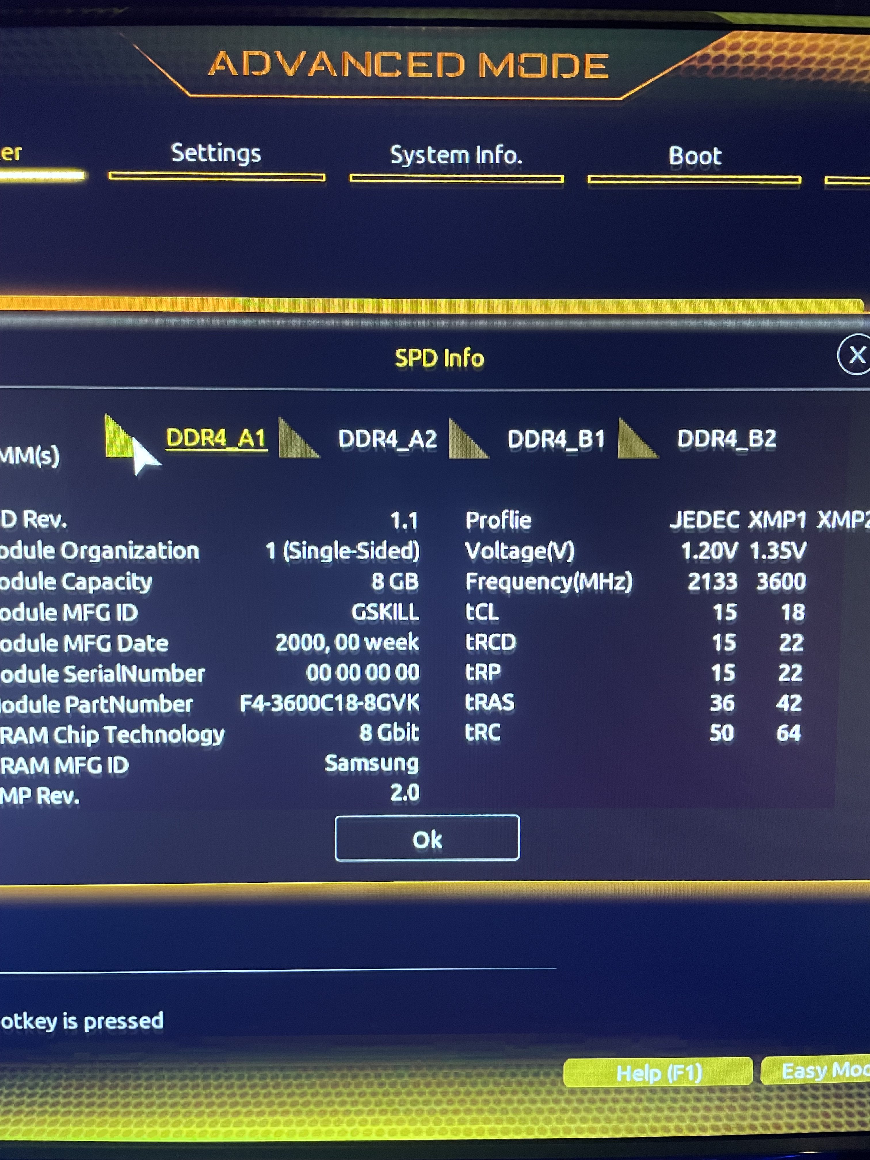

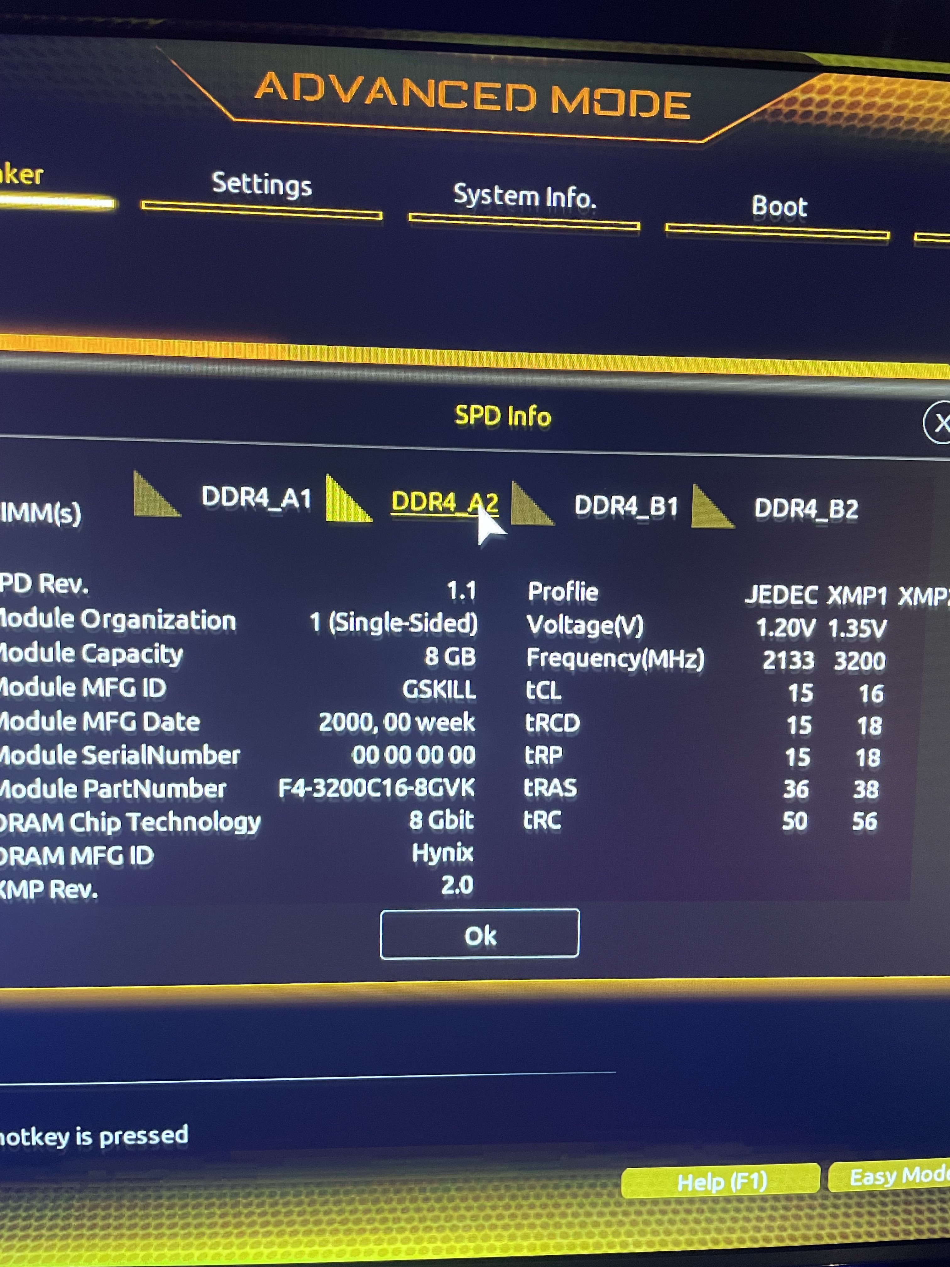

Ich glaube ich hab ein problem kann es sein das es nicht funktioniert weil ich zwei unterschiedliche ram habe?cutterslade1234 schrieb:Das Problem ist das du 4x 8 GB RAM Riegel hast. Die 3200 MHz mit den 4 Riegeln die du per XMP Profil geladen hast waren anscheinend zu viel für den RAM Controller deiner APU, weshalb der PC dann nicht nicht mehr booten wollte.

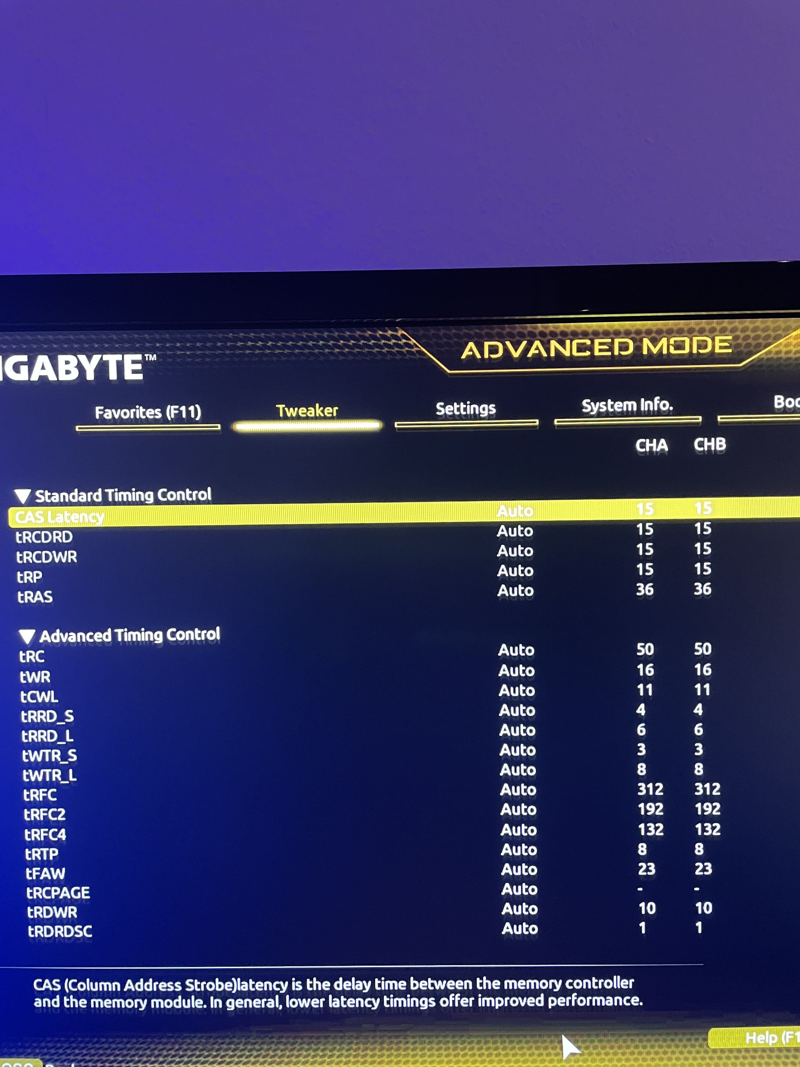

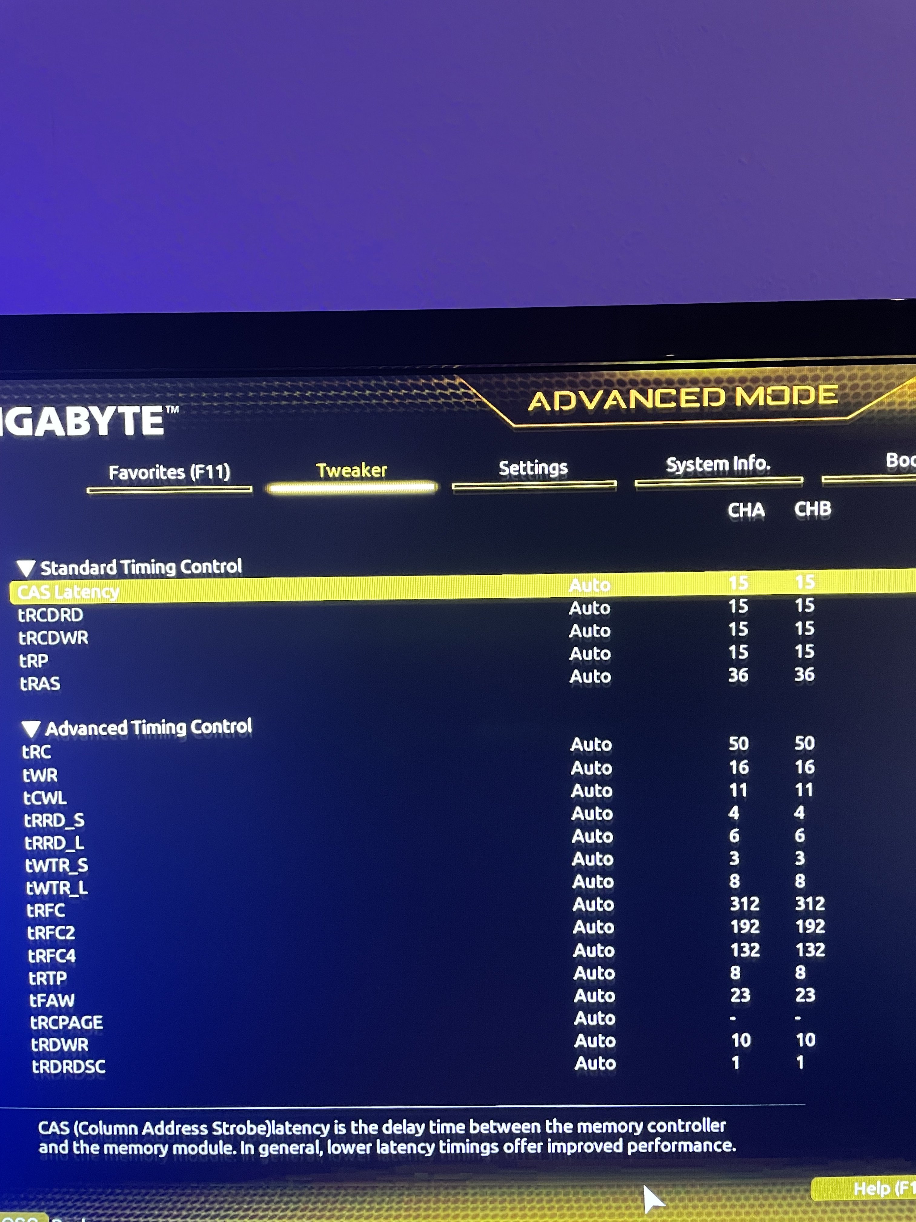

Gut möglich das es um so mehr fuchst, wenn du 2 verschiedene RAMs verbaut hast. Aber es sollte dennoch mit langsameren Settings funktionieren. Ggf die Timings des langsameren RAMs per Hand einstellen also auf 2933 MHz und mit 16/18/18/36/56 probieren. So würde ich es einstellen und testen. Wenn's stabil läuft auf 3000 MHz und gleiche Timings und wieder testen, bzw spielen . Wenn stabil läuft als Profil im Uefi abspeichern ☺️.

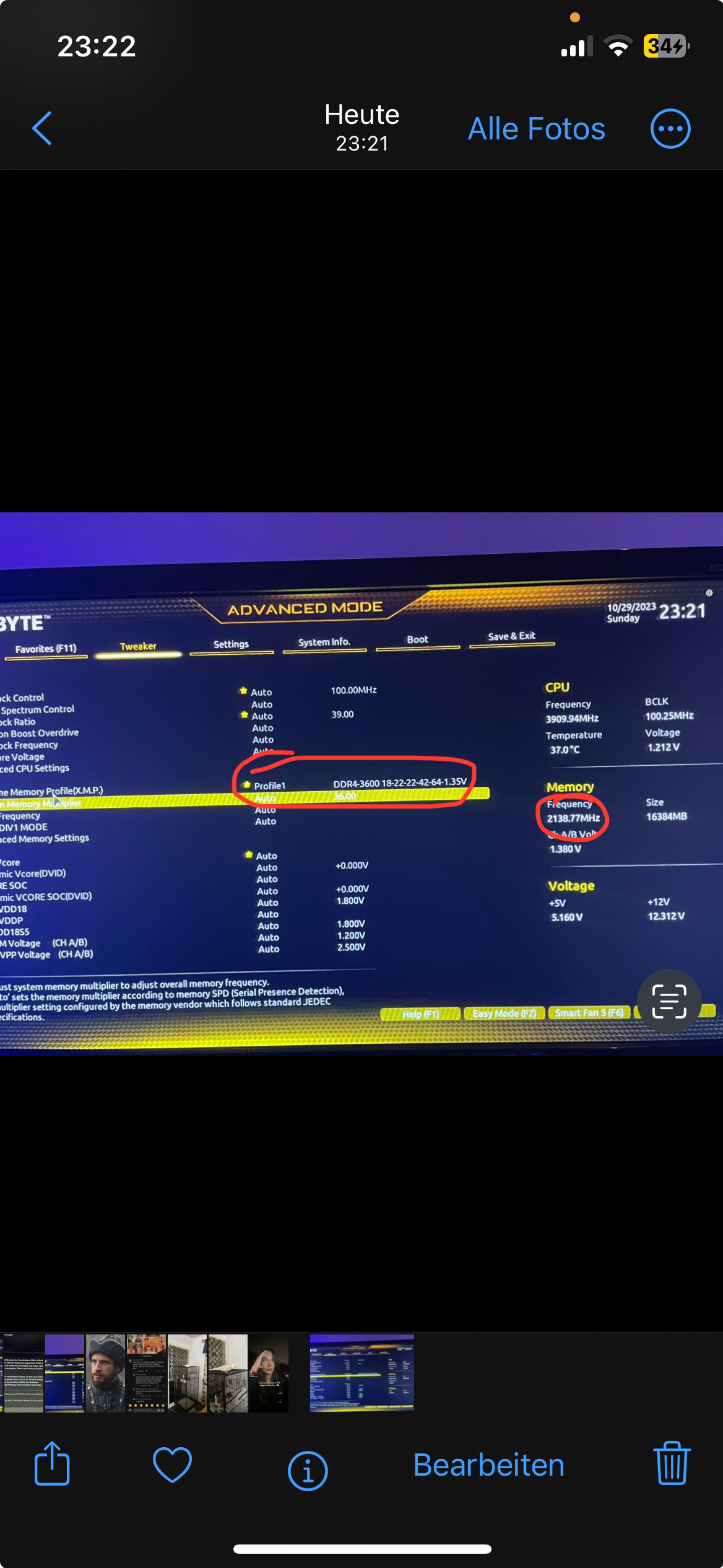

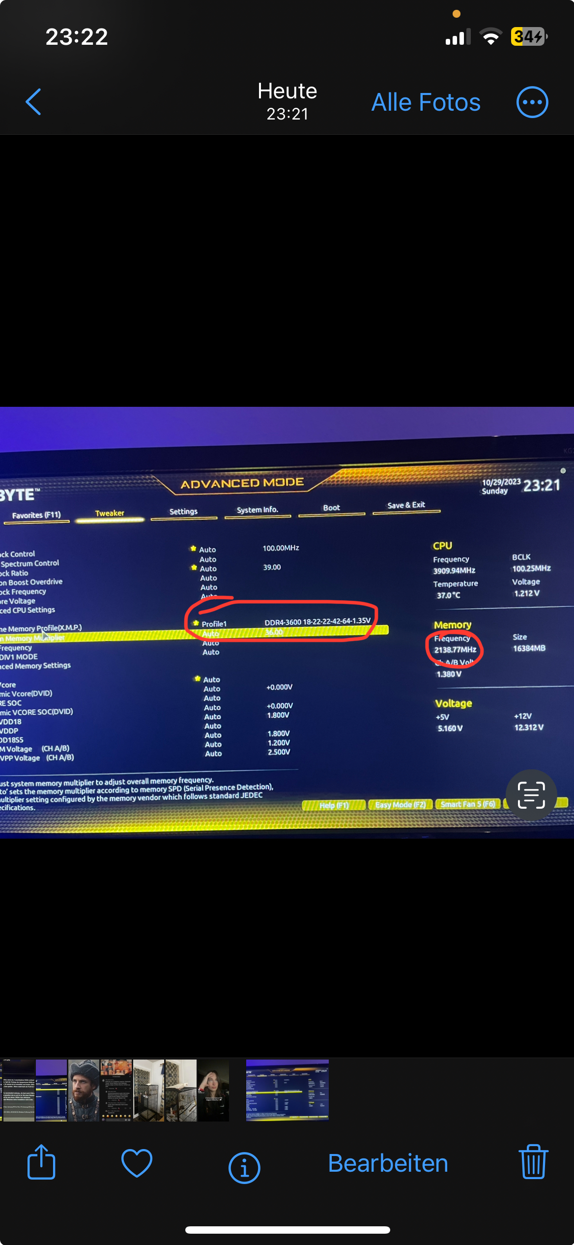

Ja, die 1.2V vom Jedec Profil.cutterslade1234 schrieb:Ist der vorletzte Punkt von unten zufällig die RAM Spannung?
Was anliegt siehst du rechts, 1.38V.
Unnötig viel für "2133 MHz".
Mach ein BIOS Update, @Flamez, achte aber auf die Revision des Mainboards
für den BIOS Download.
