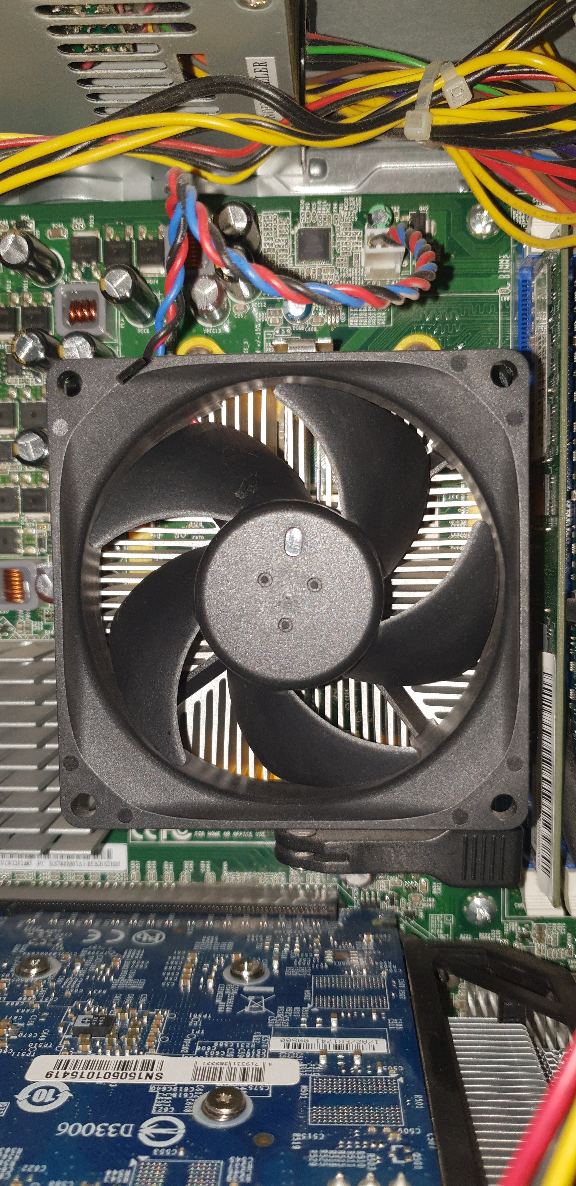

Sauber gemacht hab ich ihn jetzt.
Läuft jetzt seid 2 Stunden ohne Probleme und startet auch ganz normal.
Schon übel das ein bisschen Staub so viel ausmachen kann🤔
Danke für eure Hilfe
Gruß Michi
Ein bisschen Staub? :lol:
Dann hast du den Kühler nicht richtig sauber gemacht. Da hängt der Teppich immer noch drin und du hast nur oberflächlich geputzt. Sonst würdest du nicht von "ein bisschen" reden ;)
Da darfst also nochmal ran. Da hauts die Brocken raus, das glaubst du nicht. Da geb ich dir Brief und Siegel ;)
Du kannst auch mal den Lüfter vom Kühler abschrauben, dann siehst du, was du alles nicht sauber bekommen hast. (wenns ein normaler Top-Blow/boxed-Kühler ist, wovon ich jetzt mal mangels Angaben ausgehe)
Kannst alternativ auch paar Bilder posten, dann sieht man das gleich
ich finde ich hab den schon gut sauber bekommen.😉
Reaktionen: rg88
Ok, akzeptiert ;)
Ich hab da jetzt wirklich nen Teppich erwartet. So ists nämlich meistens wenn Leute behaupten sie hätten geputzt, aber sind noch nie mit ner Taschenlampe rangegangen.
(Wie überreiche ich dir jetzt die verwetteten Brief und Siegel :confused_alt:)
