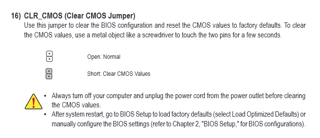

Ich würde erst einmal versuchen ins BIOS zukommen.
Lt. deiner Beschreibung hast du "nur" die Batterie entfernt und noch kein Reset des BIOS durchgeführt:

Was soll der CMOS Reset bringen wenn am System NICHTS verändert wurde?!

Den BIOS-Reset wie von mir beschrieben, empfehle ich aber dennoch .
