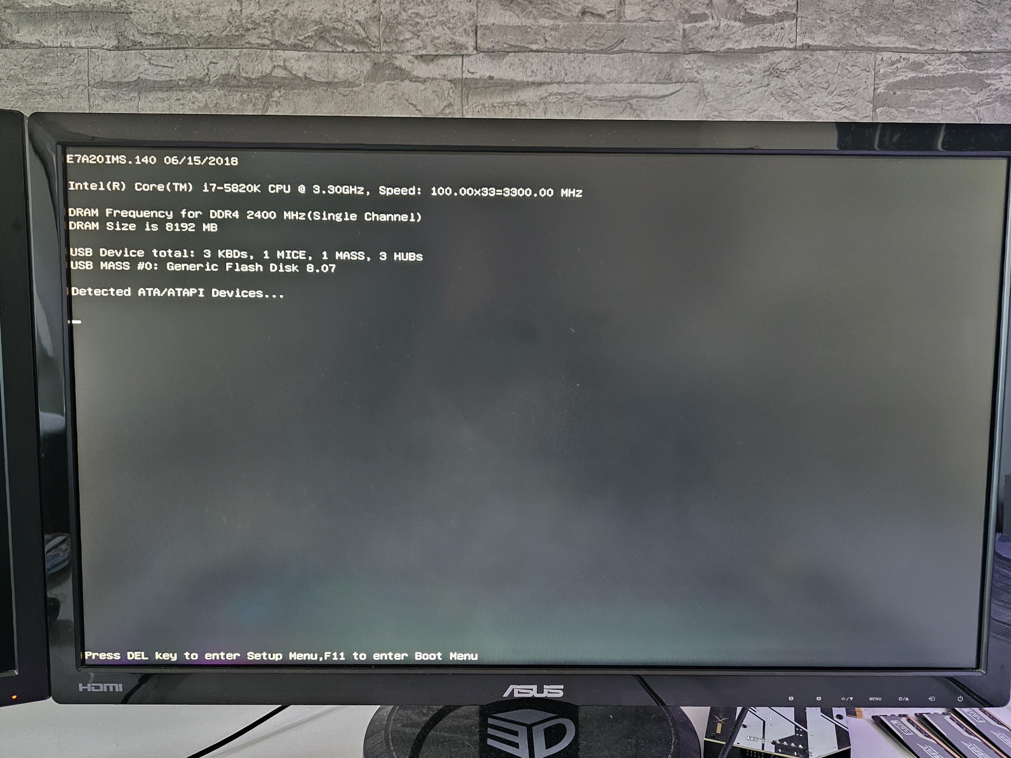

Meine Frau wollte den Schreibtisch umstellen. Dabei habe ich gleich die Gelegenheit genutzt und habe eine Steckerleiste mit Überspannungsschutz angeschlossen. Als ich dann den PC starten wollte, ging er kurz an und sofort wieder aus und die neue Steckerleiste hat sich durch ein Klacken bemerkbar gemacht. Als ich dann nochmal den PC neu gestartet habe, blieb er im Bootscreen hängen. Ich brauchte ungefair 20-30 Versuche bis er dann mal ins Windows durchstartet. Aber sobald ich ihn runterfahren möchte, schließt er Windows und die Bildschirme gehen aus. Aber der Rechner selber bleibt an.

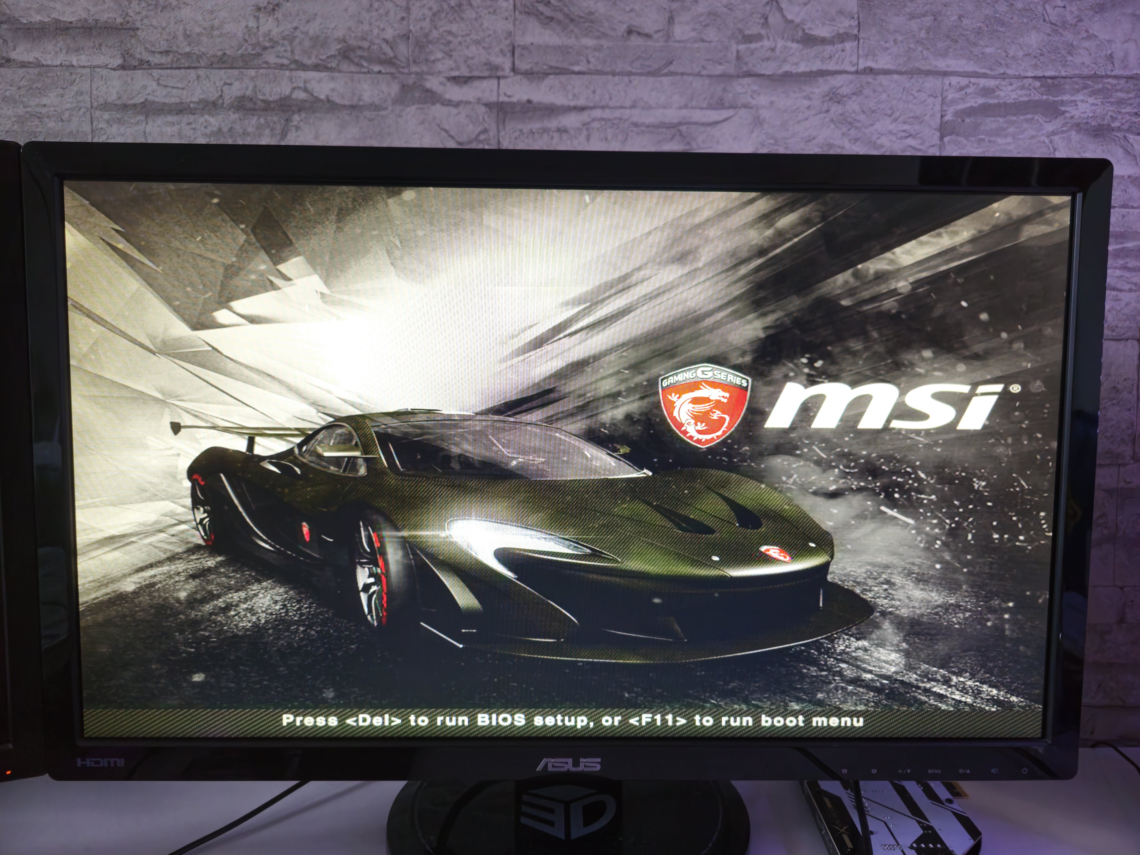

Schalte mal das Fullscreen-Bootlogo im Bios ab, damit man sieht wo er hängen bleibt.

Hey. ;) Das Bootlogo habe ich abgeschalten. Danach zeigt es mir das immer an.

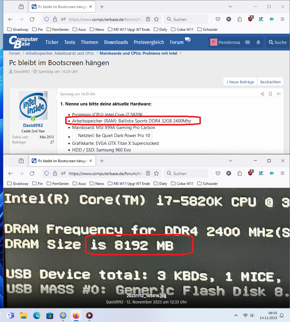

David992 schrieb:
Arbeitsspeicher (RAM): Ballistix Sports DDR4 32GB 2400Mhz
Prüfe mal den Sitz der Rammodule. In #1 schreibst du 32GB, in #4 Screenshot stehen aber nur 8GB.
Wollte ich auch drauf hinweisen ,du müsstest ja 4x8gb Ram haben
Reaktionen: Ponderosa
Ja da gebe ich euch Recht. Ich habe aber zu Testzwecken nur 1 Ramriegel drinnen gelassen.
