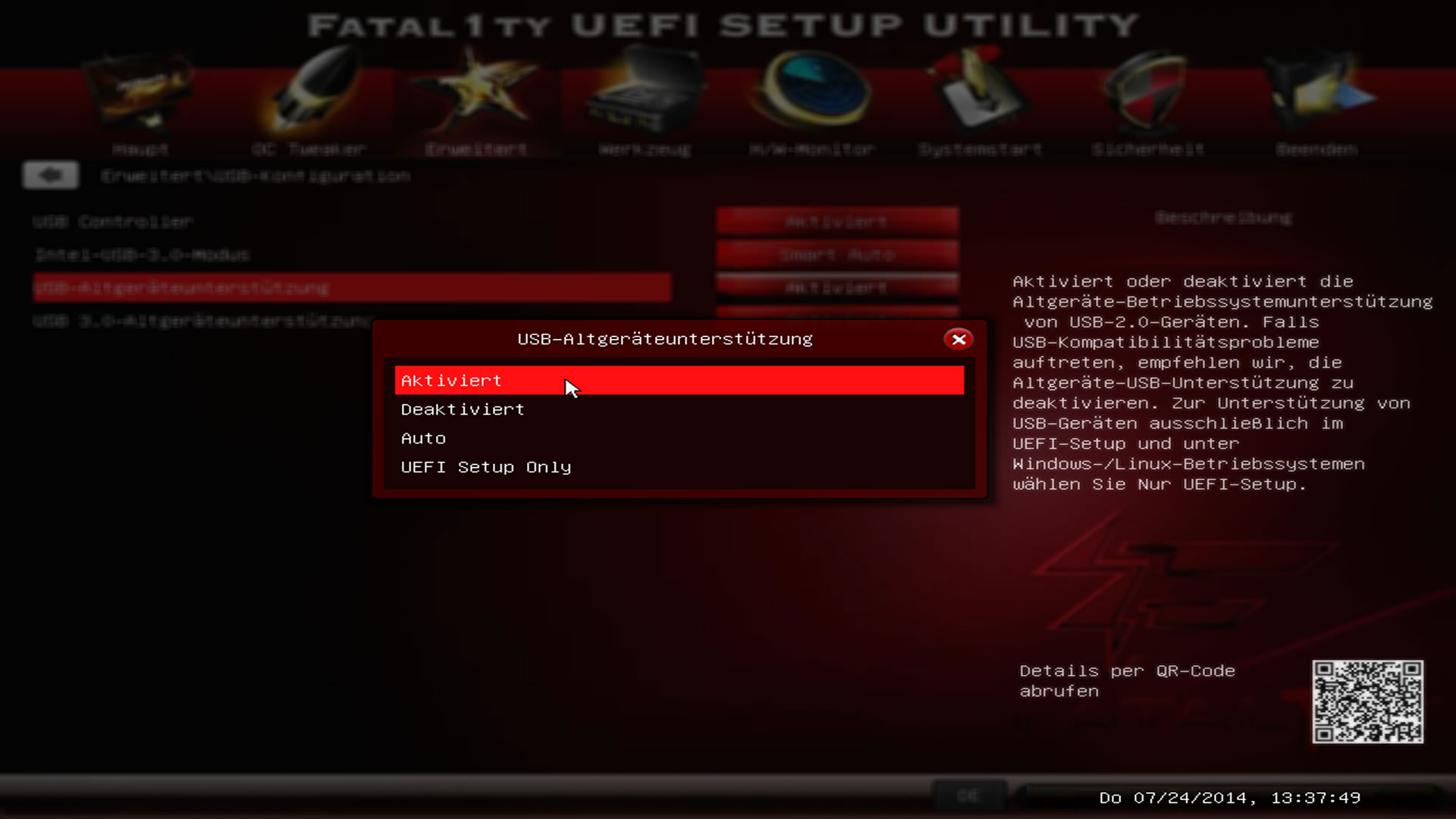

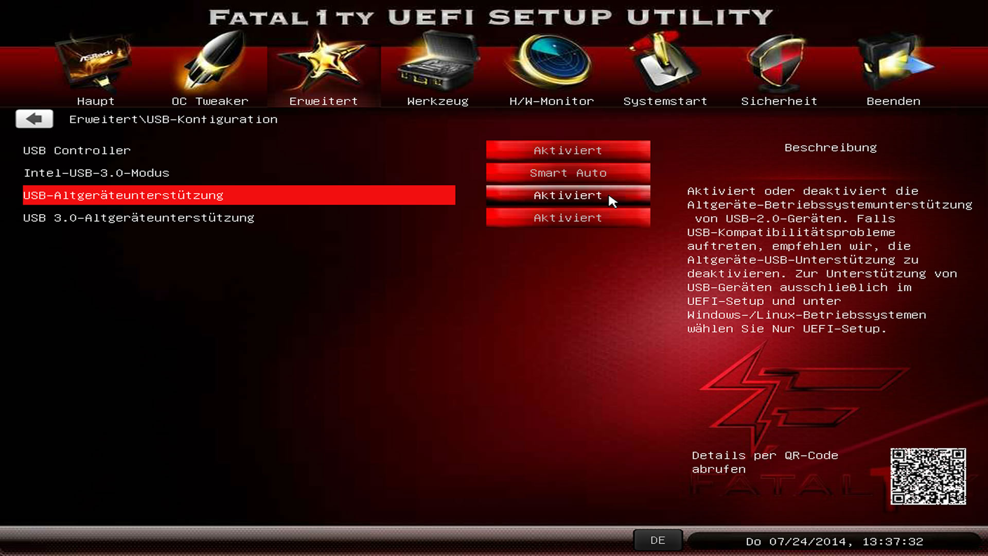

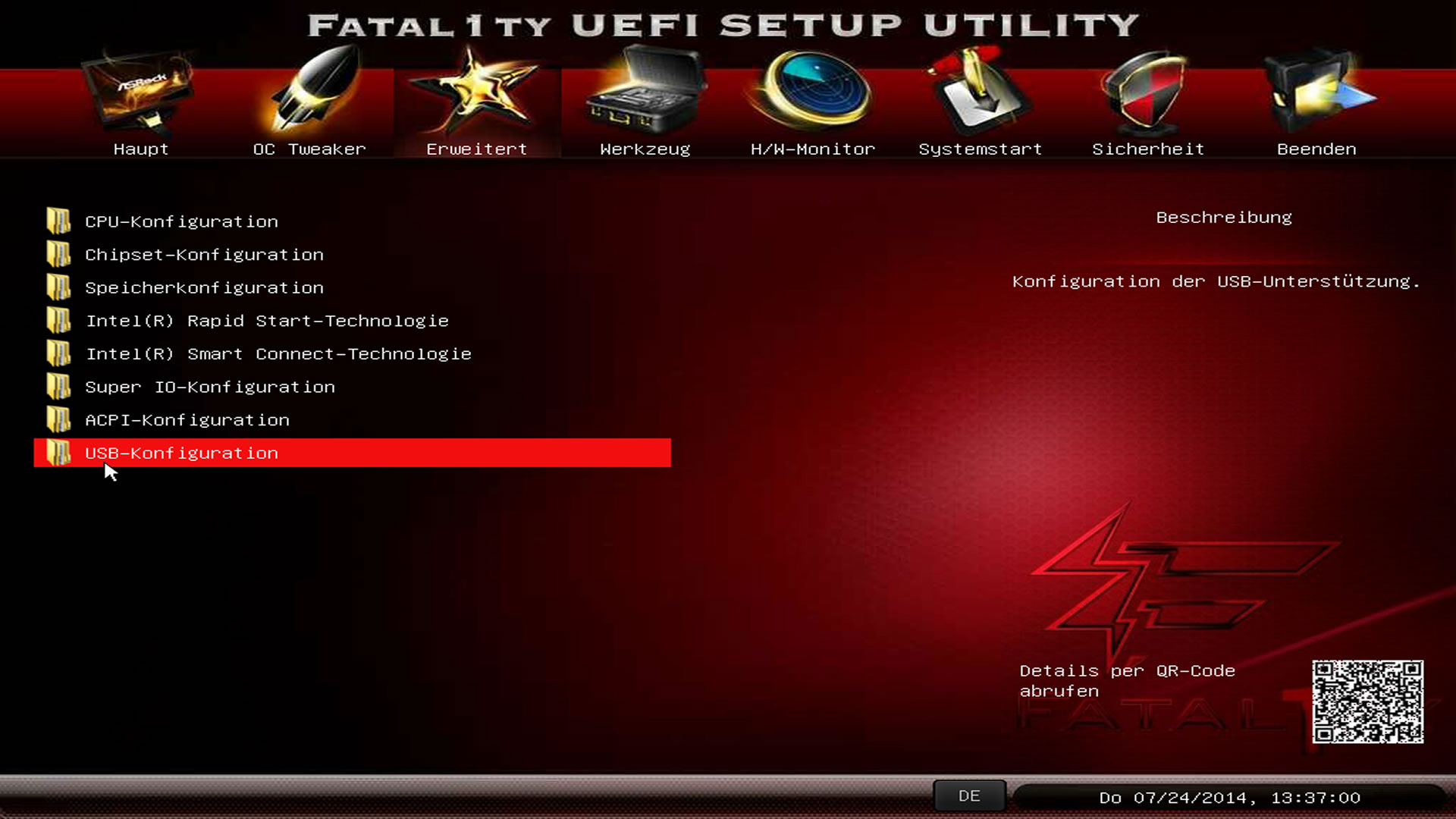

Ich vermute mal das der Fehler beim Booten mit den USB Ports zusammenhängt, schau mal im Bios in die USB [Konfiguration] einstellungen sollte ungefähr so oder so ähnlich aussehen wie bei mir:
Screenshot:
Bios USB Konfiguration.jpg Bios USB Konfiguration II.jpg Bios USB Konfiguration III.jpg
Sollte es dann immer noch nicht funktionieren, dann installiere den Treiber für USB / Tastatur und Mouse neu !
