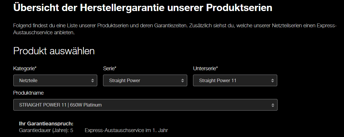

Übringens...
Garantieanspruch: Garantiedauer (Jahre): 5 | Express-Austauschservice im 1. Jahr
https://www.bequiet.com/de/warranty
Die Herstellergarantie kannst du direkt mit Be quiet abwickeln. In unserem Fall hat es auch mit diesem Express-Austauschservice innerhalb 7 Tage geklappt. Hierbei lag sogar noch ein Wochenende dazwischen und das defekte Netzteil kam erst an einem Montag dort an. Bin mir nicht mehr sicher, aber Mittwoch oder Donnerstag in derselben Woche war bereits ein neues Netzteil da.
Voraussetzung ist aber, dass du das Netzteil selbst käuflich direkt vom einem Händler erworben hast. Die Herstellergarantie wird nur dem Erstkäufer zugesprochen und gilt nicht, wenn das Netzteil gebraucht gekauft wurde.
