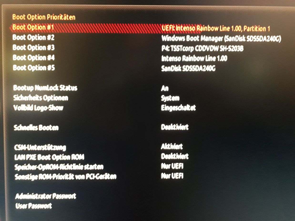

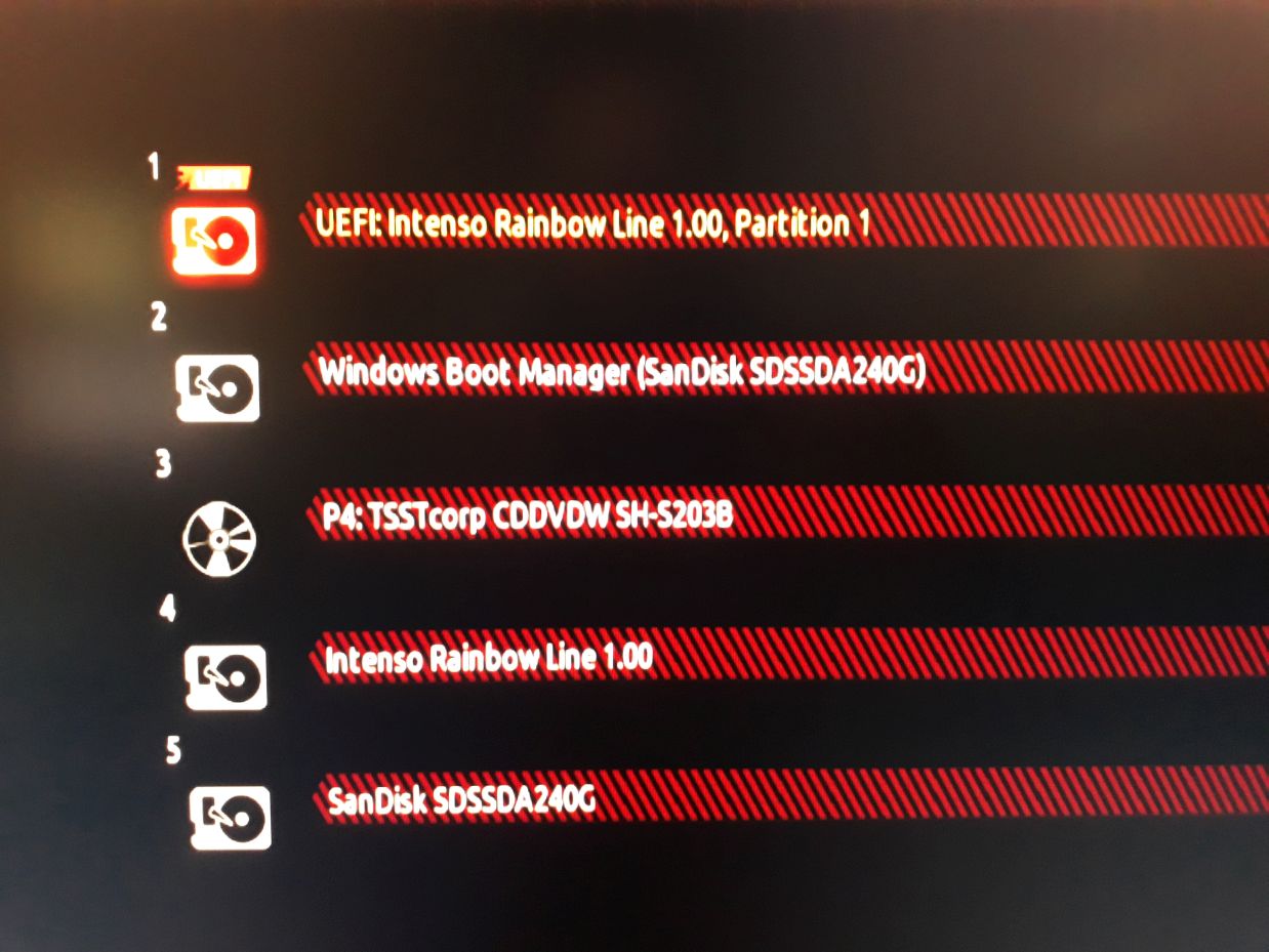

Ich habe die SanDisk SSD über USB Adapter angeschlossen. Außer dem Windows Bootstick und dem DVD Laufwerk ist sonst kein Datenträger mehr am System. Über den USB-Adapter erhalte ich im BIOS die Bootoption "Windows Boot Manager" - über SATA nicht. Daher scheint mir der 'Zugang' über USB erfolgversprechender.
Es macht übrigens keinen Unterschied, ob ich die CSM Unterstützung aktiviere oder nicht - ich erhalte dieselben Werte in DiskPart. Für mein DVD-Brenner muß ich es allerdings aktiviert lassen. Ich kanns aber auch erstmal wieder ausschalten. Als ich den PC aufgesetzt hatte, war es aktiviert.

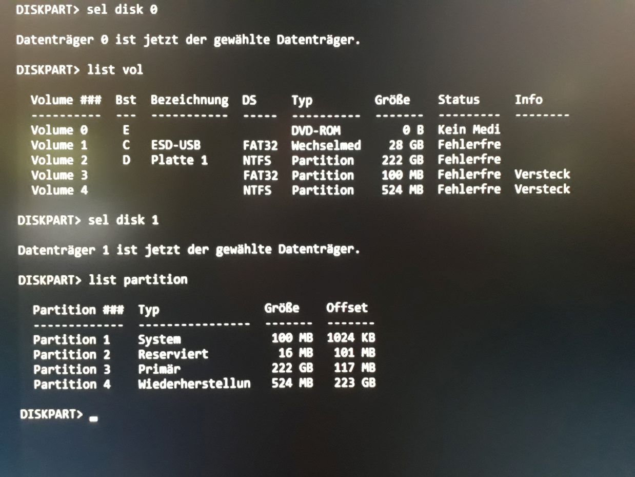

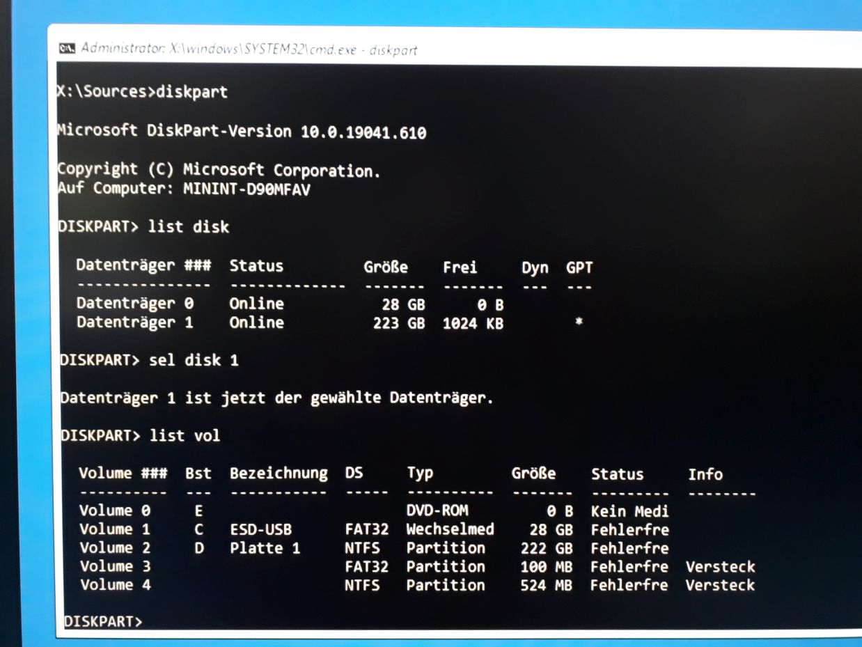

Ok, hier die Daten aus DiskPart:
Aus meiner Sicht ist disk 0 der Windows Start-USB-Stick und disk 1 die SanDisc SSD - mal von den angegebenen GB her und auch von dem Sternchen bei GPT. Ich hab also disk 1 ausgewählt und mir die Volumes anzeigen lassen.
Laut Heise Anleitung sollte da irgendwo eine FAT32 Partition mit ESP angezeigt sein. Ist bei mir nicht.
Volume 2/D:/Platte 1 ist diejenige mit dem Windows drauf, die versteckten wüste ich jetzt nicht sicher zuzuordnen. Eine davon müsste ja die Recovery sein... laut Partitionsliste die Partition 4, also Volume 4.
Dann wäre Partition 1 'System', bzw. Volume 3 die, die die Boottabelle enthält?
Oder ist das die Partition 2 mit den 16GB, die nicht unter Volumes aufgeführt wird?
Ab hier würde ich mich über Anleitung freuen, wie ich weiter vorzugehen habe.
