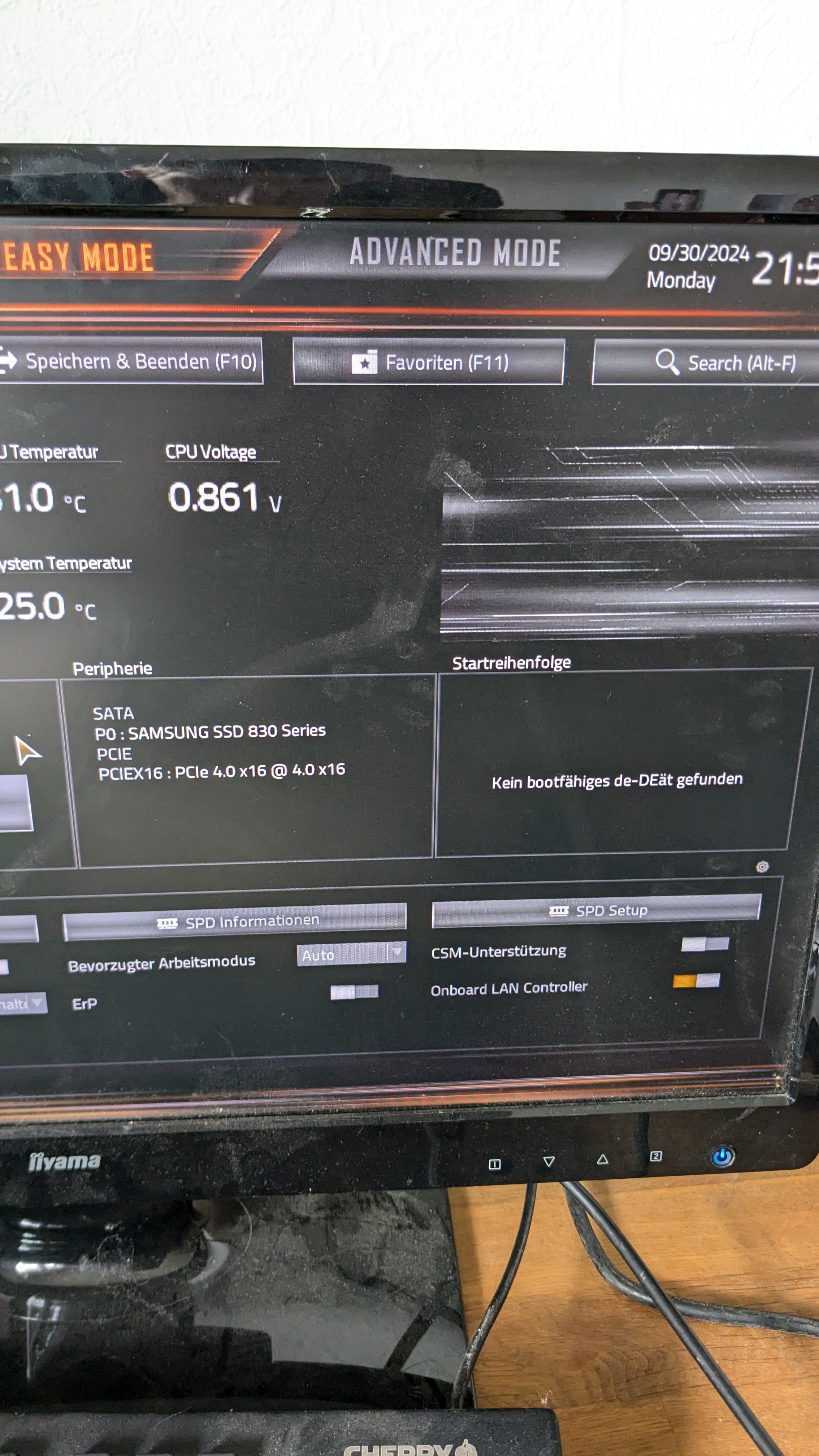

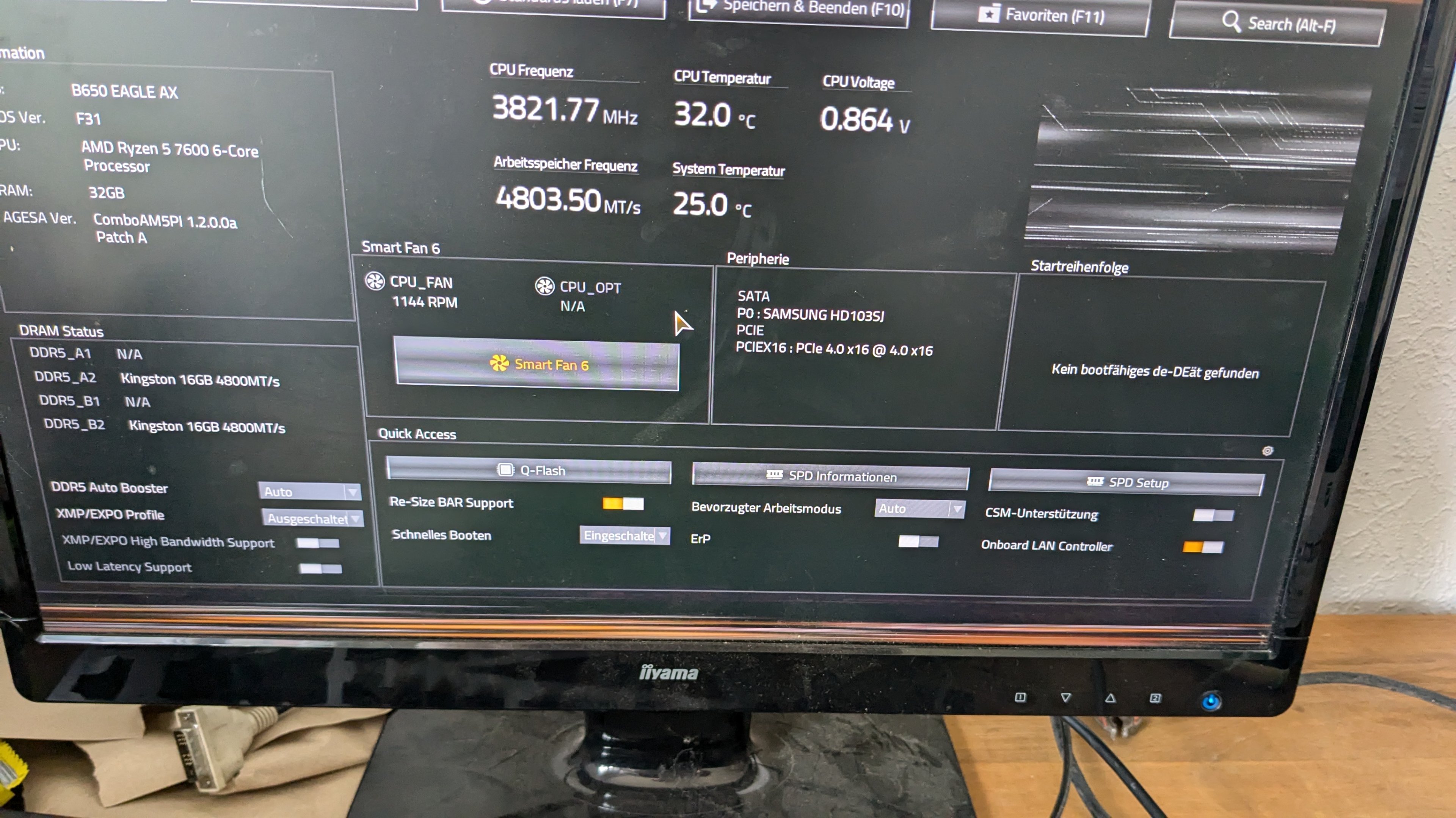

Hab mainboard (Gigabit B650 Eagle) CPU (AMD 5 7600) und RAM (Kingston DDR5 2x16Gb) aufgerüstet.
Der PC stand davor länger unbenutzt herum.
Die Festplatte ist eine Samsung SSD 830 Series wo Win10 drauf sein sollte.
Die Festplatte wird erkannt aber steht nicht in der Start Reihenfolge.

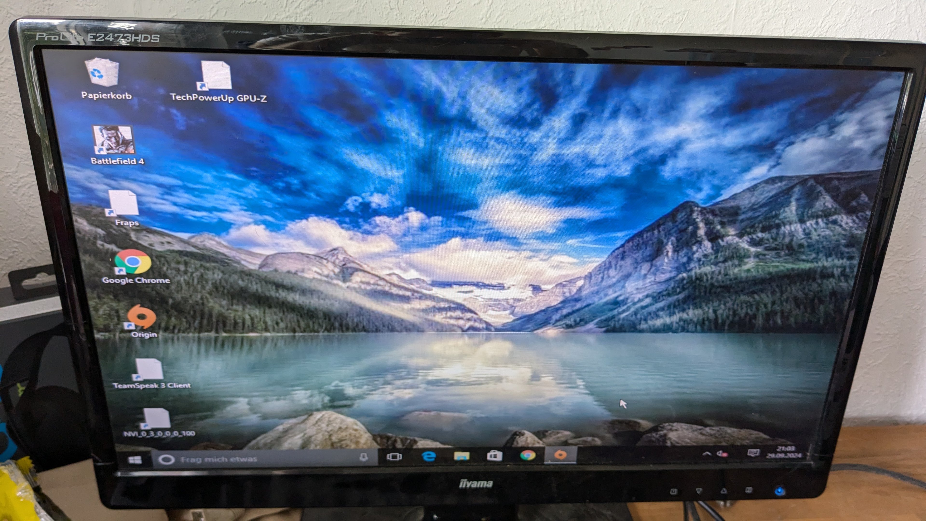

Zwischen drin hab ich es mal ins Windows geschafft aber jetzt auch nicht mehr und keine ahnung was ich da gemacht habe.
Und mit einem Win 11 Boot stick zum neu installieren kam die Meldung erfüllt nicht die Mindestanforderungen.
Ist die Festplatten defekt obwohl sie erkannt wird?
Oder was mache ich falsch?
Wollte doch nur neue Hardware rein machen.
Hab bisher jeden PC selber zusammen gestellt aber irgendwie hat es immer ohne großere Probleme funktioniert.
Danke schonmal für die Hilfe

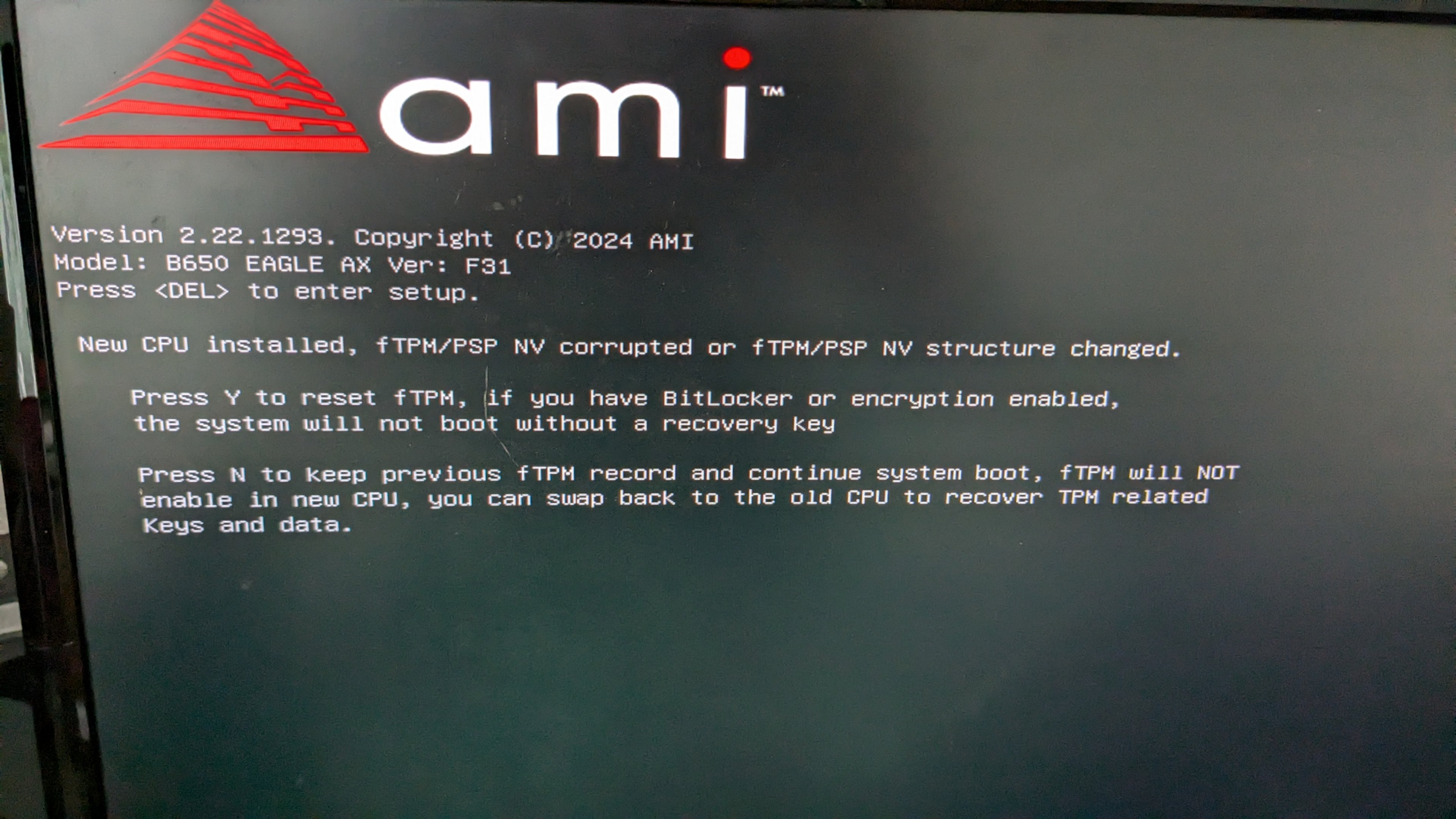

Ist kein Fehler. fTPM ist in der CPU verbaut und ändert sich mit neuer CPU.
Z (eng. Y) Taste drücken zum bestätigen.
PS: Bis das nicht gemacht wurde ist das TPM nicht bereit und daher dann auch für Windows 11 nicht nutzbar, daher vermutlich die Meldung es sei nicht kompatibel.
Auch kann die alte Installation MBR sein, was ebenfalls nicht passt. Also mal das Tool WHYNOTWIN11 laufen lassen.
Reaktionen: Manou und Darklordx
Okay hab z gedrückt und jetzt startet es nur noch ins BIOS

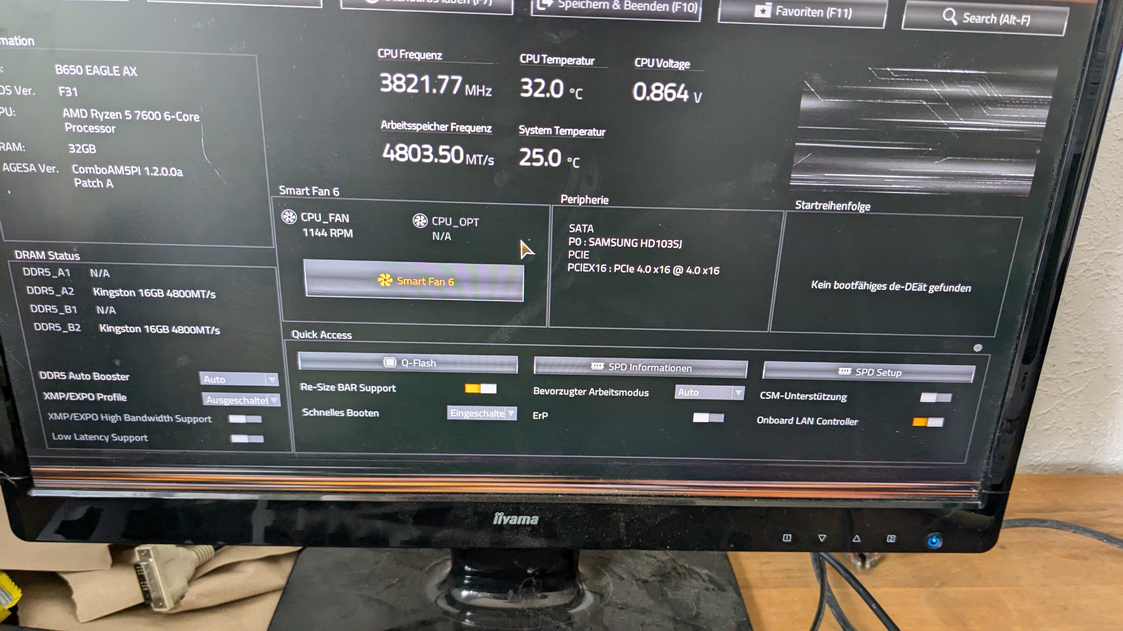

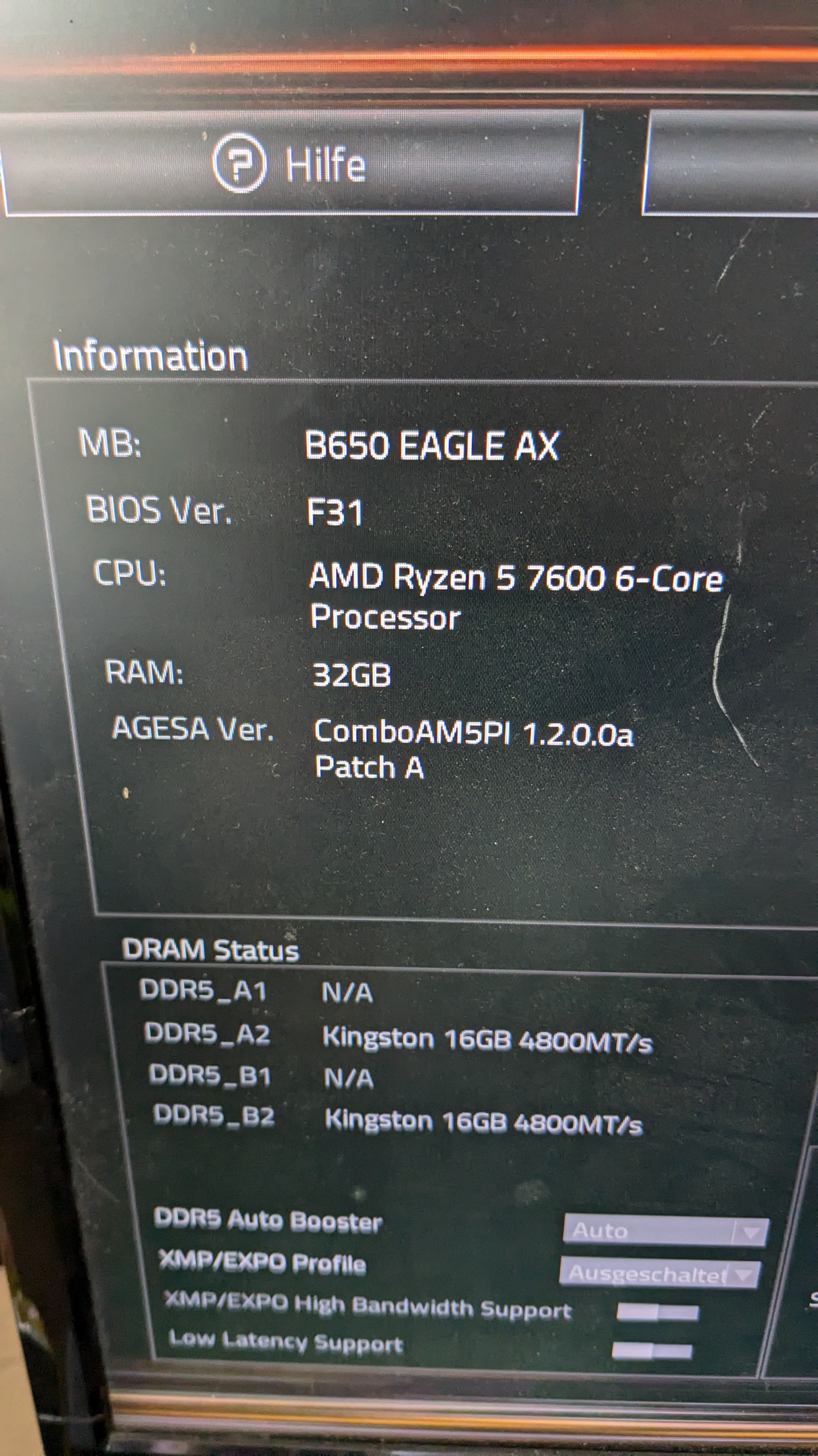

Zwirbelkatz schrieb:
Ja das bios ist wohl mit August relativ aktuell
yxcvb schrieb:
Hast du im BIOS fTPM aktiviert? Und du musst im UEFI-Modus starten, und dann nicht die SSD, sondern den Windows Bootmanager auswählen
UEFI ist ausgewählt. Keine Ahnung was fTPM ist.
Wenn ich den Boot stick rein mache würde es jetzt mit der Installation von win11 starten.
Soll ich das machen?
Noch eine Frage

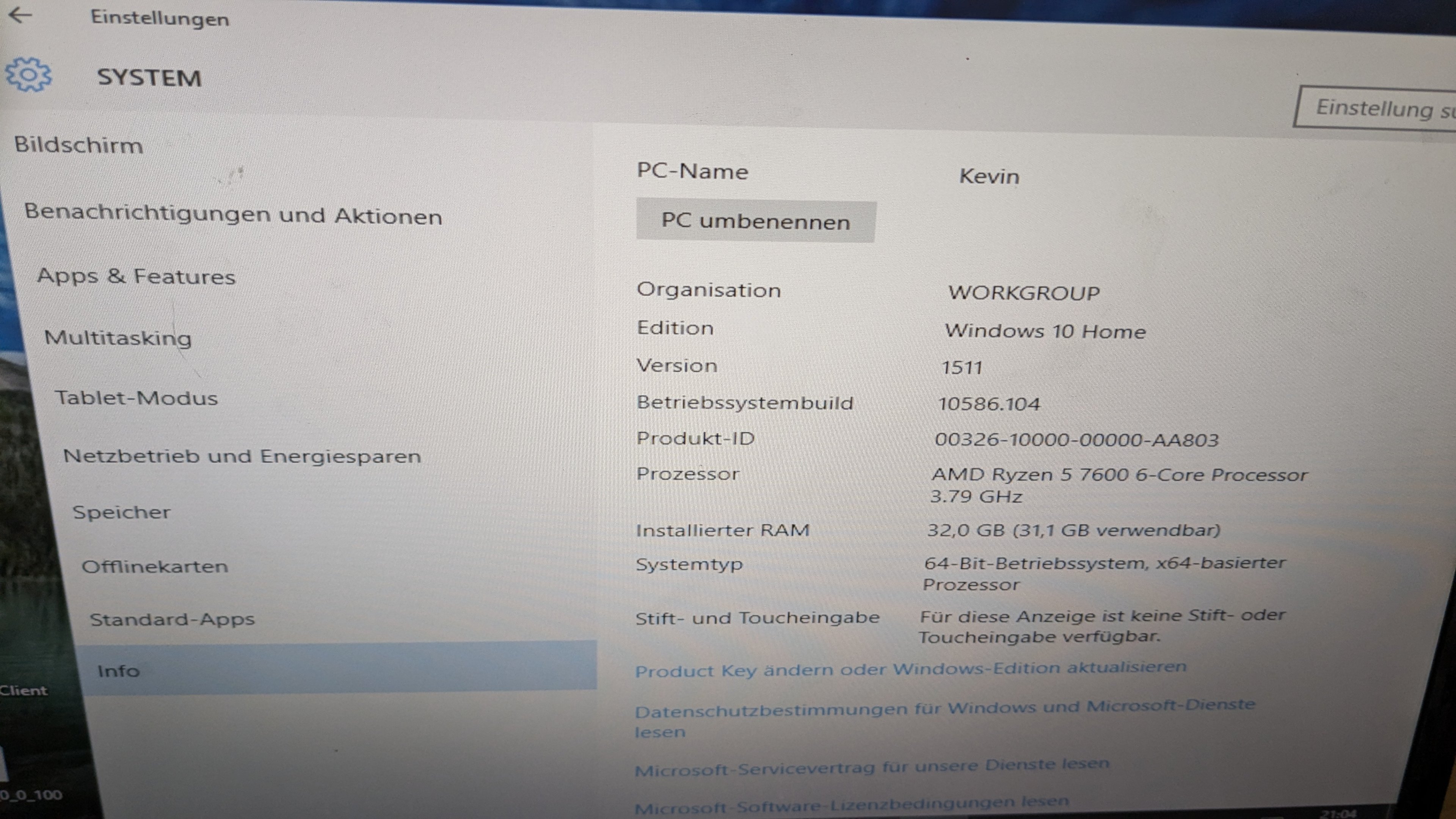

Es starten jetzt den Boot stick mit win11 aber nicht das schon installiert win 10 was es aber gestern zumindest 1 mal gemacht hat.
Wenn ich jetzt einfach starte ohne den Stick bin ich gleich im BIOS.
Am besten über den Stick einfach neu installieren oder stimmt da immer noch was nicht weil gestern kam ich ja zumindest ein mal ins win10
Wenn du im Windows 10 noch Daten "retten" musst, OK.
Ansonsten würde ich das 8-9 Jahre alte System nicht mehr retten wollen.
Neuinstallieren, fertig.
Reaktionen: Manou, Kev Willi, madmax2010 und eine weitere Person
Vielleicht war das alte Windows noch im Bios/MBR Modus installiert?
