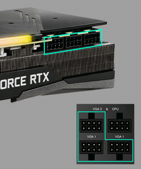

Ich habe jetzt ein neues Problem...
Und zwar wenn ich das System mit meiner 2080TI starte, komme ich in die BIOS.
Wenn ich jetzt aber die vorgesehene 3080 verbaue, bleibt das Mainboard bei VGA stecken.
Kann ich von einer defekten GPU ausgehen oder habe ich die Kabel falsch angeschlossen?
Die 2080ti hat 2x 8pin und die 3080 hat 3x 8 Pin.
Ich habe noch 2x VGA 1 übrig und 1x VGA 2
Ich habe alle Kombinationen getestet.
