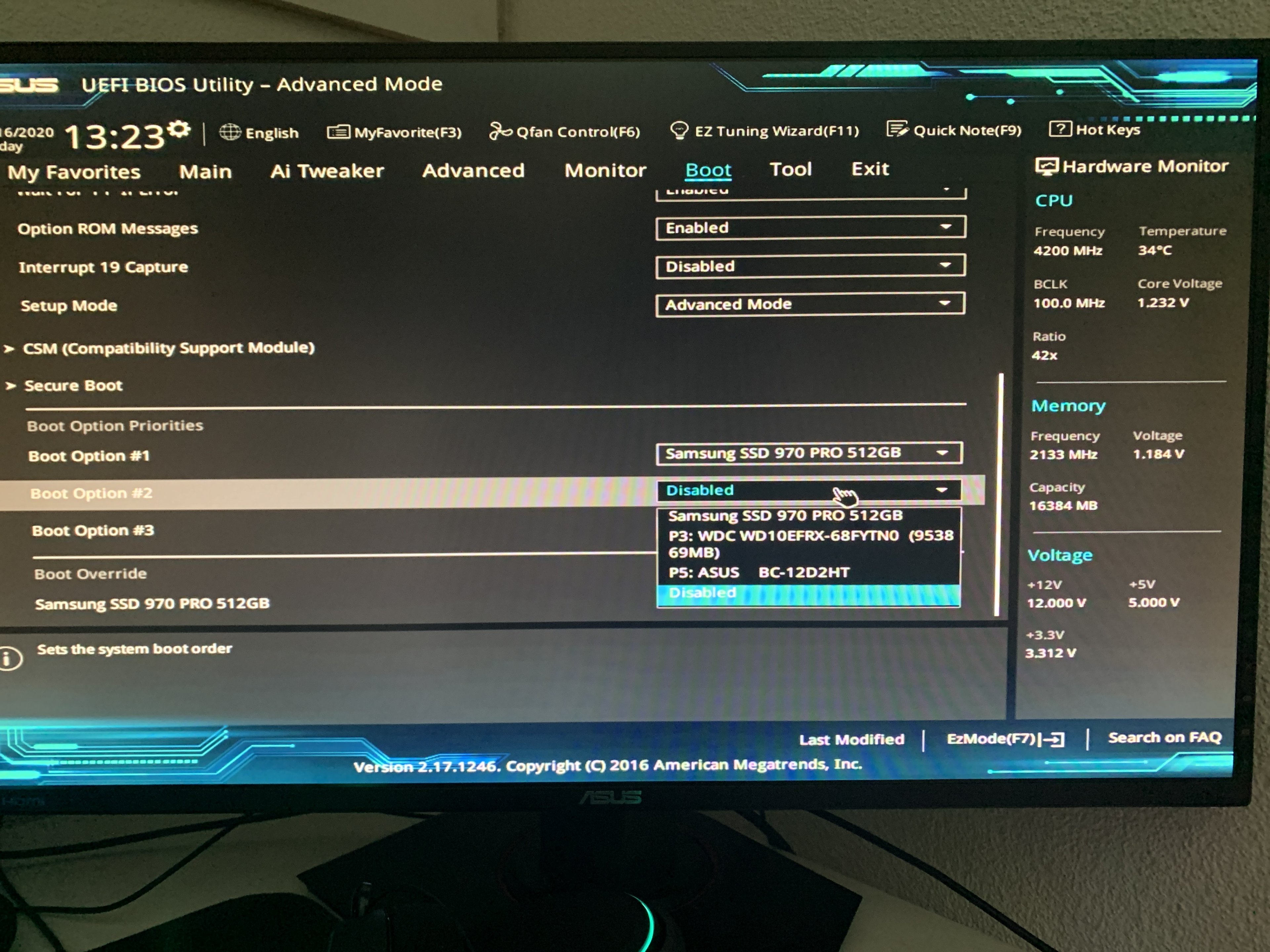

Hast Du die SSD oder den Bootloader ausgewählt?
Also hier ist die SSD ausgewählt.
Gehe mal in den Advanced Mode und wähle unter Boot den Windows Loader aus, da ich mal davon ausgehe, dass Du eine UEFI Installation gemacht hattest.
Das stimmt nicht. Da sollte Bootmanager stehen.
Ist die Samsung SSD 970 eine M.2 NVMe SSD?
Starte mal ein Livesystem (Linux, Windows PE) und schaue nach, welche Partitionen vorhanden sind und was drauf ist.
