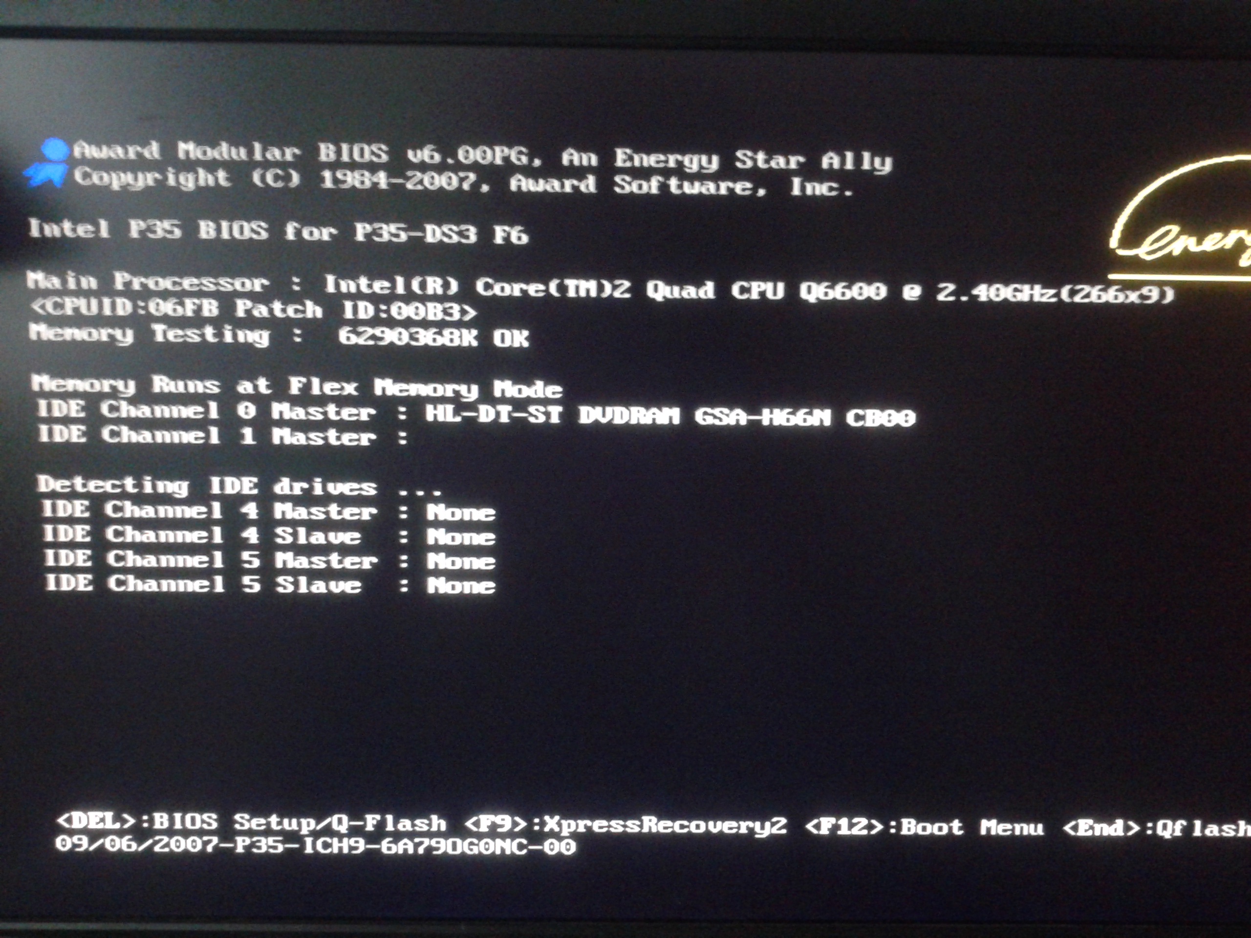

also ich habe jetzt seit ziemlich genau einer Woche ein Problem mit meinem Desktop PC:
Sobald ich ihn hochfahre, stehen die Chancen ca. 50:50, dass er hochfährt, Tendenz fallend.
Ich habe zu dem Problem mal zwei Fotos aus dem BIOS Bildschrim beim Hochfahren gemacht, um zu zeigen, was sich verändert, wenn er es nicht schafft.
1. Bild: Dort steht mittlerweile Memory Runs a Flex Memory Mode, ich meine mich zu erinnern, dass das immer Dual Channel Interleaved war. Zudem stand bei IDE Channel 1 Master auch ein Eintrag und nicht nichts. Was das aber war, kann ich nicht genau sagen, für gewöhnlich hastet der PC ja zu schnell da durch.

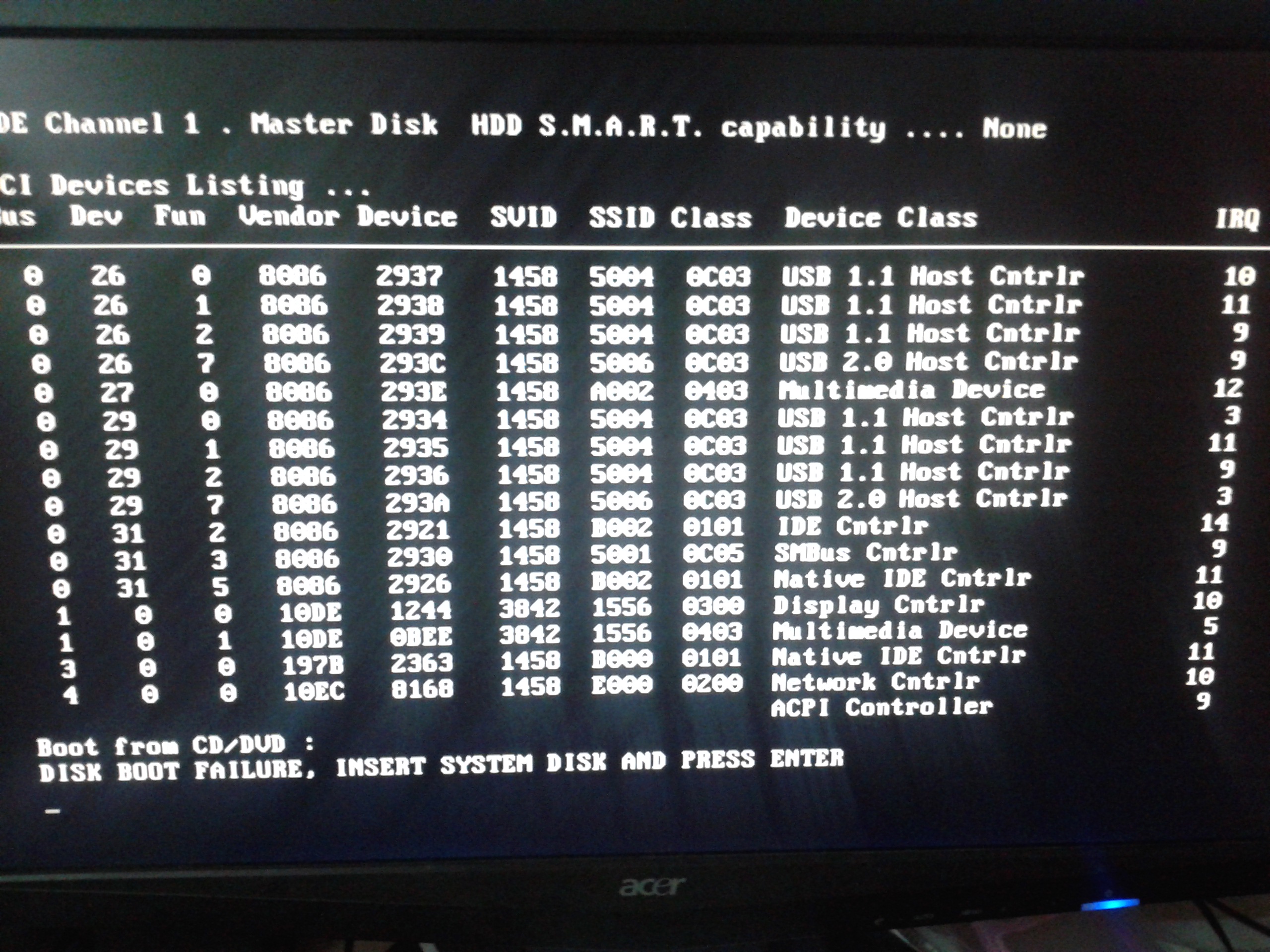

2.Bild: Hier sieht man die Fehlermeldung ganz unten, die nach einiger Zeit auftritt. Der Rest ist glaube ich unverändert.
Darüber hinaus kann ich noch sagen, dass bei einem fehlerhaften Start die Festplatte nicht durchgehend dreht, sondern wiederholt kurz hochdreht und dann wieder aufhört.
Ich hab gestern einmal den Rechner aufgemacht und ausgesaugt in der Hoffnung auf irgendwas banales als Fehlerquelle. Zudem hab ich den RAM (4 Riegel, 2*1024MB 2*2048MB) rausgenommen und wieder reingesteckt in anderer Anordnung. Danach gings wieder, aber heute schon wieder einmal nicht, also dürfte das nichts gebracht haben.

Für was ist denn jetzt eigentlich der Slot auf Bild 1, auf dem wie beschrieben mal was und mal nichts angezeigt wird? Gehts da um den Arbeitsspeicher?

Sieht mir auch nach defekter HDD aus, weil er sagt dass das OS nicht gebootet werden kann? Sonst probiere mal wie in Post #9 ein CMOS Reset, am besten per Jumper, falls vorhanden.
Hast du sicher gestellt, dass beim Aussaugen sich nichts weiteres gelockert hat?

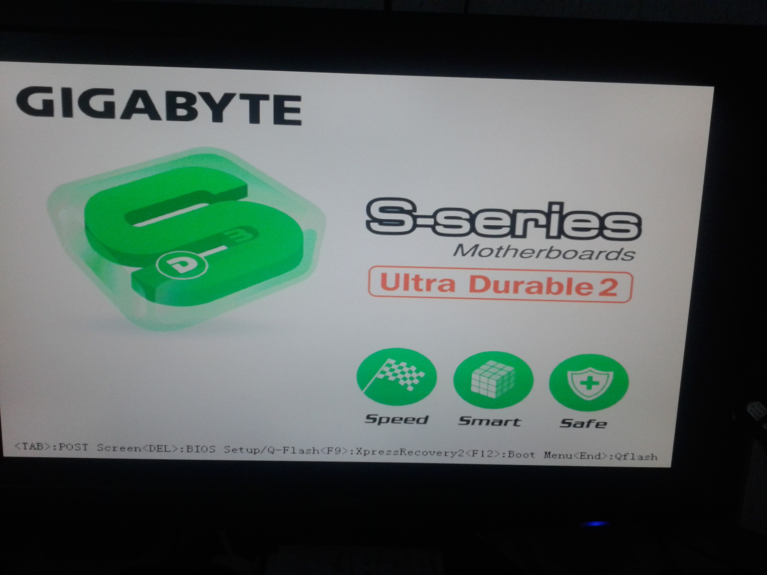

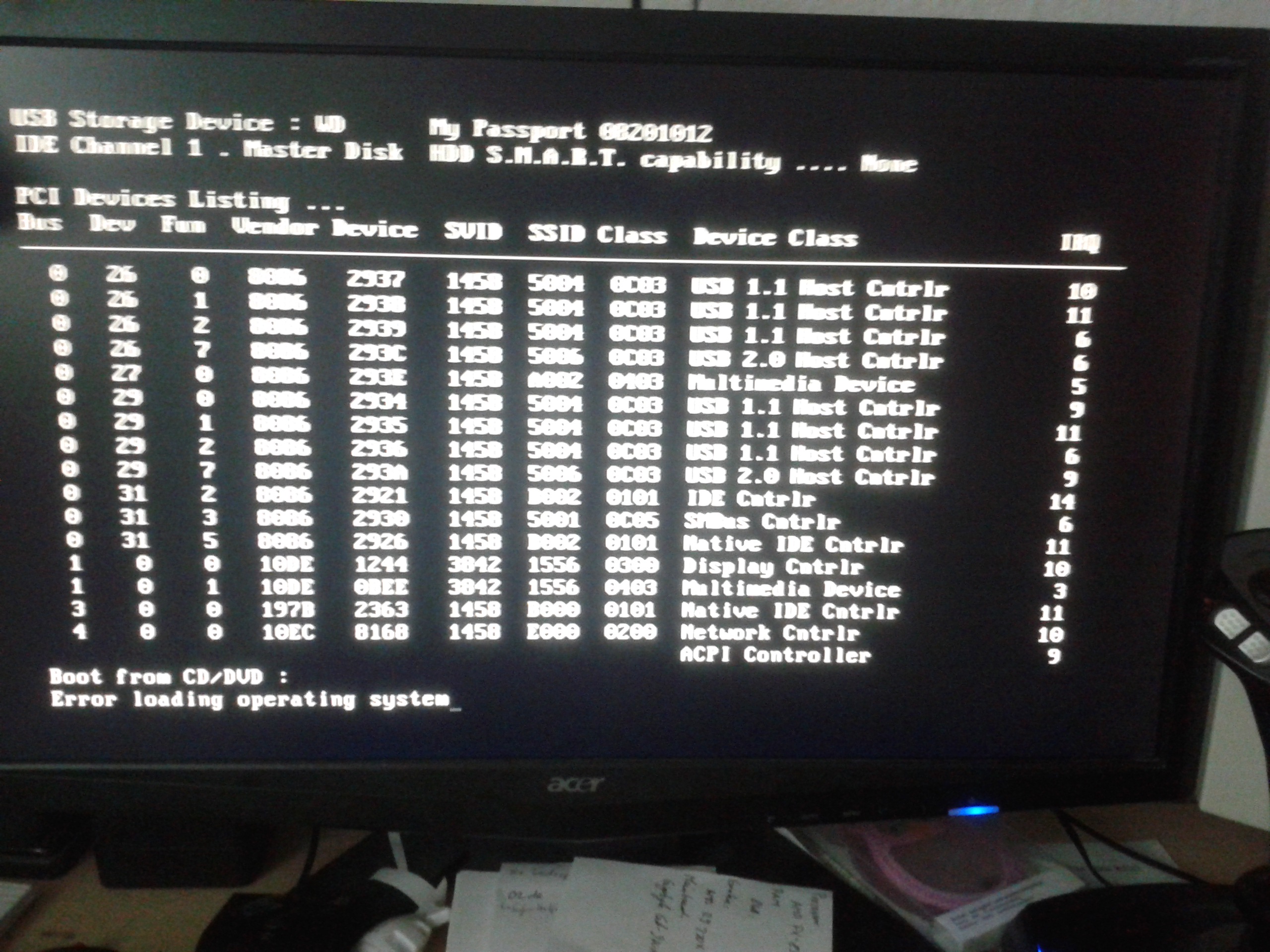

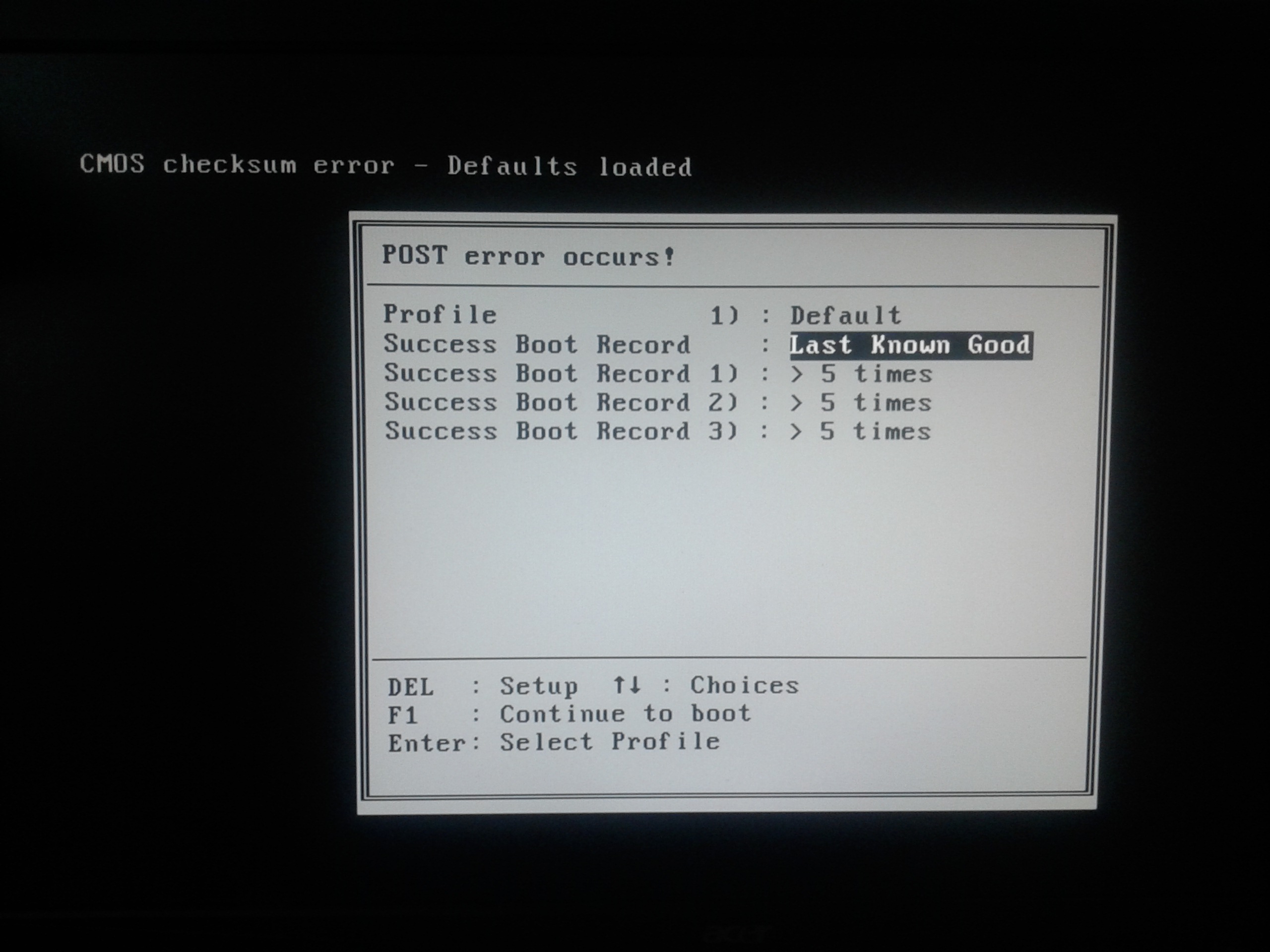

ich hab jetzt die Batterie rausgenommen und nach ner Weile wieder eingesetzt. Jetzt funktioniert garnichts mehr, der Rechner bleibt immer beim Booten hängen...
Dafür hatte ich beim ersten Hochfahren diesen Bildschrim auf Bild 3 bekommen. Bei jeden Hochfahren kommt erst der Bildschirm aus Bild 5 und den Error aus Bild 4 bekomme ich abwelchselnd mit dem aus Bild 2 von oben.
Wie gehts jetzt weiter?

sieht so aus als ob er deine boot Festplatte nicht erkennen finden kann kann auch an dein Mainboard liegen
Thema kann nun geschlossen werden. Habs in der Zwischenzeit selbst herausgefunden, nachdem der PC durchs Entfernen und wieder Einstecken der BIOS Batterie dann garnicht mehr ging.
Hab ne Festplatte aus nem anderen Rechner eingebaut und deren Betriebssystem erfolgreich gebootet, ergo lags an ner defekten Festplatte. Nun mit ner neuen Festplatte geht wieder alles.
