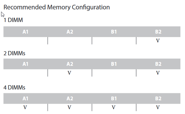

Hast Du die Speicher DIMMs in A2/B2 installiert? Solltest Du, wenn nicht. Laut ASRock:
Hast Du schonmal das BIOS neu eingespielt/"geflashed"? Egal ob es kein neues gibt, dann mal versuchen, die bestehende Version noch einmal rannehmen. Kannst Du im BIOS direkt machen oder den BIOS Flashback Knopf benutzen (da musste mal nachlesen was die korrekte Prozedur ist.)
ja, sind so eingebaut.
