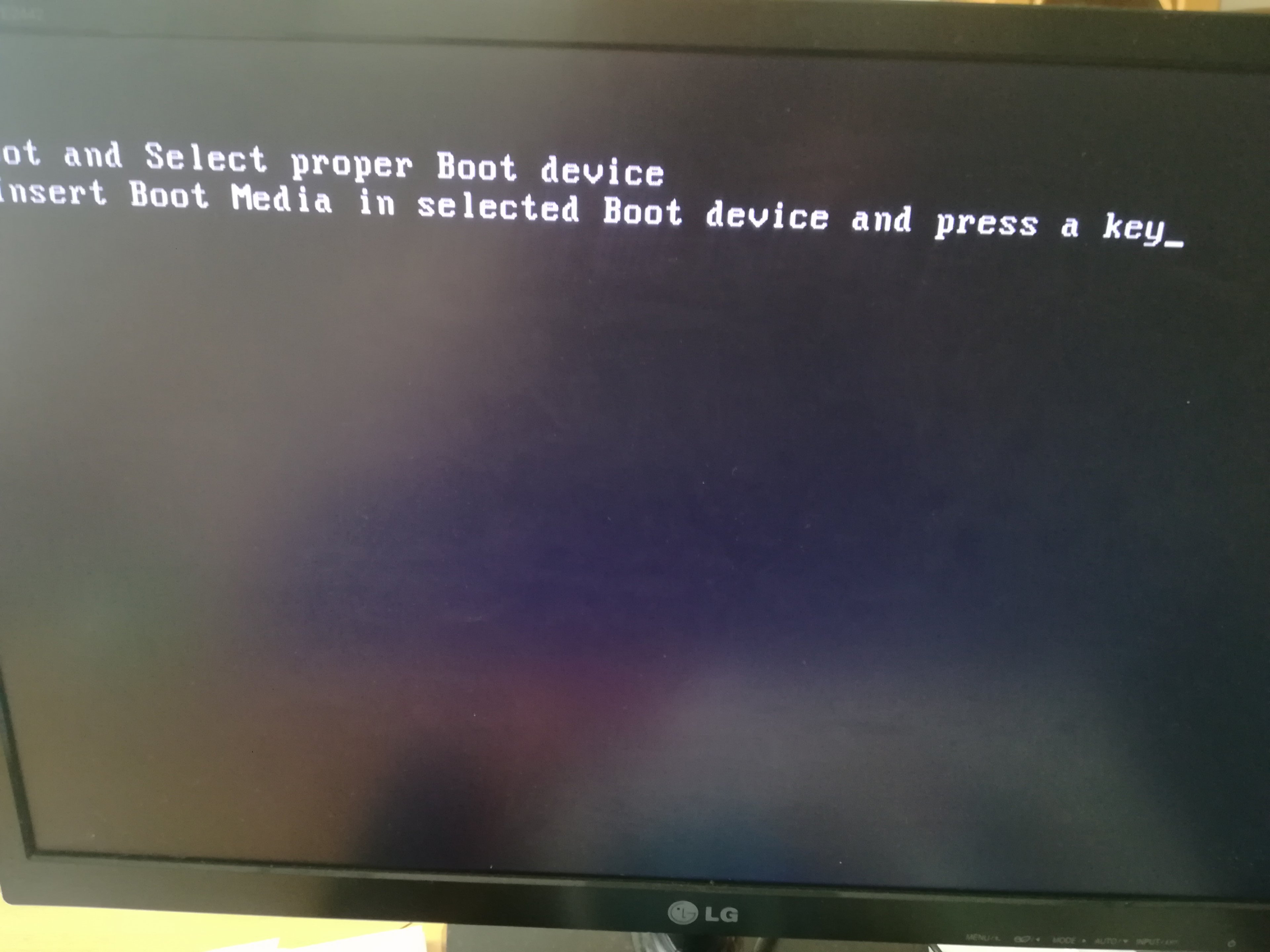

Habe mal das DVD Laufwerk entfernt und das Geräusch war nach 4 x neustarten nicht mehr vorhanden. Jedoch habe ich nun diese Meldung.
Sobald ich aber nun das BIOS aufrufe und die ssd auswähle startet er auch aber er startet nicht von alleine. Ich muss immer ins BIOS und die ssd auswählen.
Sobald ich aber den Knopf betätige geht er kurz an und dann wieder aus. Manchmal passiert gar nichts und der Bildschirm bleibt schwarz und das Licht vom Monitor blinkt auch.
Dann pass die Bootreihenfolge im BIOS an. Und nimm unsinnige Sachen raus. Einfach die SSD allein drin lassen oder wenigstens an erste Stelle.

Welche SSD steht drin? die Samsung oder die Sandisk?
Reaktionen: Scarface1992
Hab nicht alles gelesen, aber das Geräusch ist ja definitiv was mechanisches, also entweder CD Laufwerk oder Diskette, für die HDD ist es zu laut, wenn sie es doch ist kannst du sie direkt entsorgen^^
Vlt. versucht der PC einfach von der CD/Diskette zu booten und schafft es nicht?
Mal im Bios die Bootreihenfolge checken und SSD an erste Stelle...
Es stand die ganze Zeit die falsche ssd am anfang. Aber trotzdem besteht das Problem das er ab und an mal an geht für 10 Sekunden und danach geht er wieder aus und startet nicht mehr.
